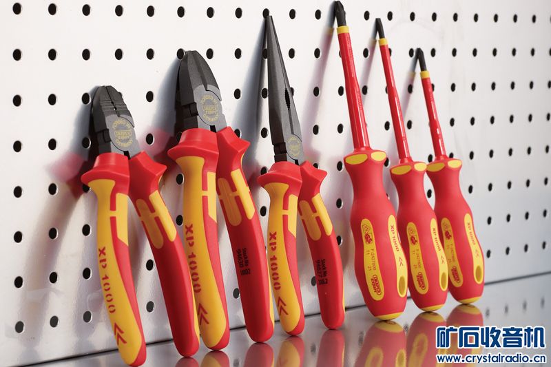

发表于 2024-10-4 10:00:42 | 显示全部楼层
scoopydoo 发表于 2024-10-4 00:42
说起螺丝刀俺想起一个事情啊,电工的工具可不止电笔,螺丝刀、钳子、扳手啥的都要用到的。
不知道国 ...
我自己常用进口的只有这三个工具。还有几个螺丝批在老家。
