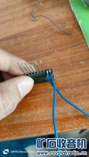

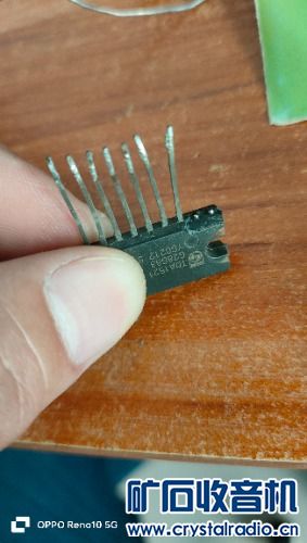

20年前买的一个TDA1521。

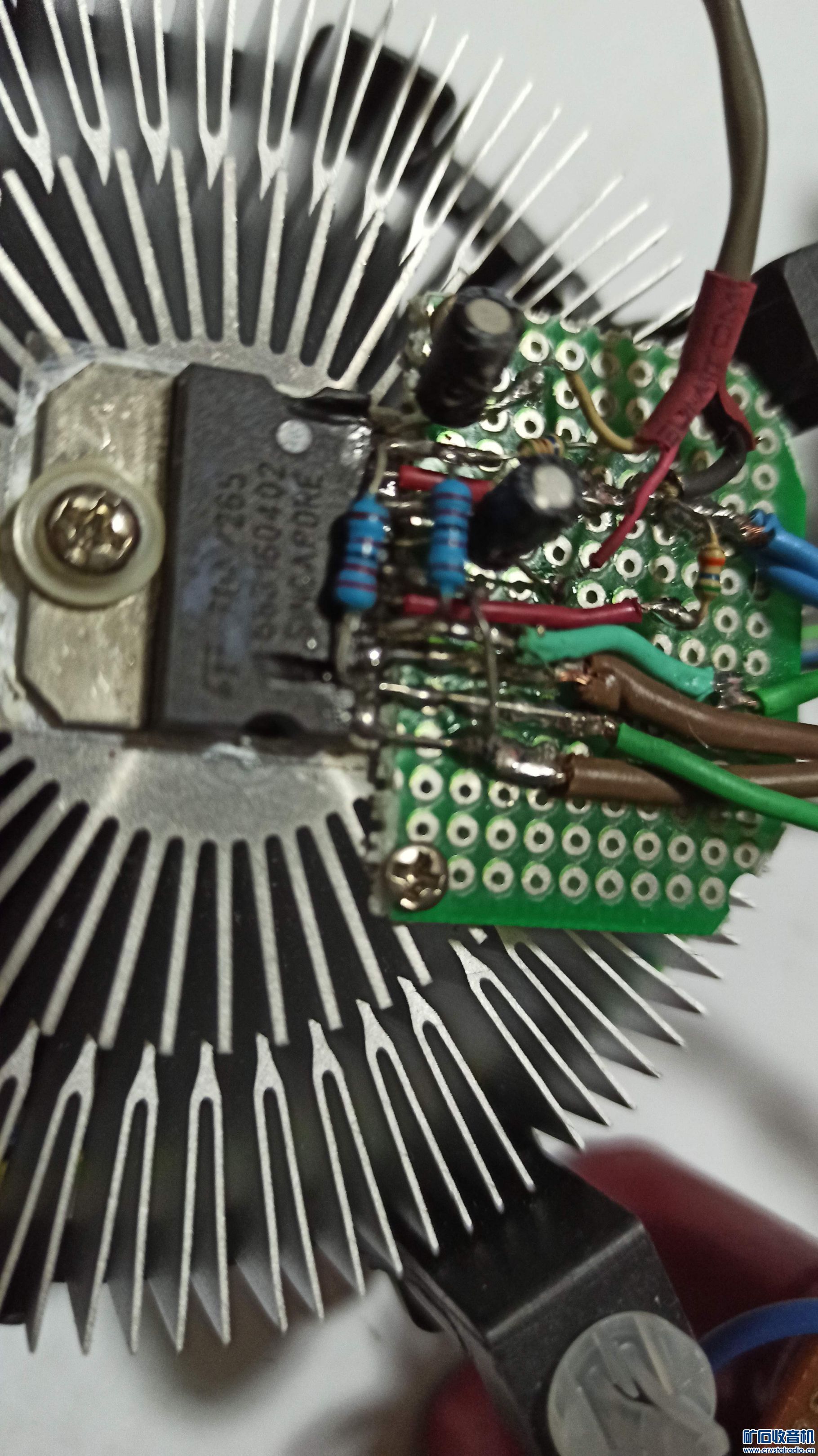

沉睡多年,今天翻出来玩一玩。刚搭起来个有点自激,还未完工。
 楼主| 发表于 2024-10-2 21:59:20 来自手机 | 显示全部楼层
明天再改善一下滤波电路,调整一下走线,电位器还没接入。

在IC电源端正、负脚与地处加滤波电容可以消除自激现象。
发表于 2024-10-3 10:36:29 | 显示全部楼层
走线这么远不自激就怪了!

细锉刀磨一下,让引脚露出来。
发表于 2024-10-3 14:23:44 | 显示全部楼层
集成块切槽增加焊接面积
还装回板子,一般都好用

给集成块安假肢,很早以前也干过,1875

散热片是不是小了点?
发表于 2024-10-25 14:06:02 | 显示全部楼层
螺丝都锈了,换新的了
