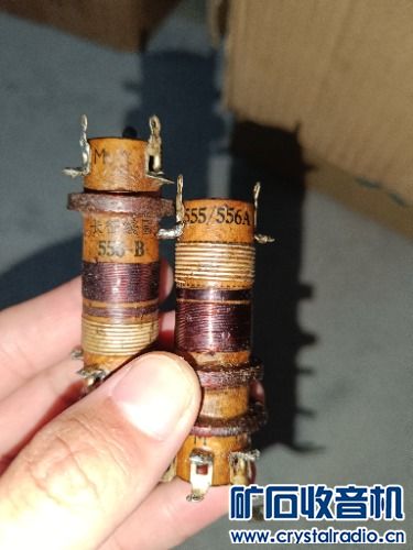

  本人之前买了一些电子管其中有 1a2 1k2x2 1b2 2p2这一些直流管,还有以前打包买了一些电子管收音机线圈其中有俩长征线圈556B 555/556A查了一下可以用在6u1 1a2上面,还有拆了俩上海114收音机得到了4只中周。

   长征线圈我没有搞清楚线怎么接,买的时候没有包装里面的接线图没有不知道线圈上面的字母是什么意思(求接线图)

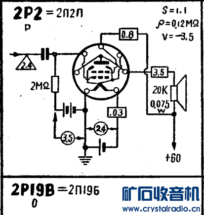

    2p2电子管输出阻抗是多少千欧?两个并连阻抗又是多少?

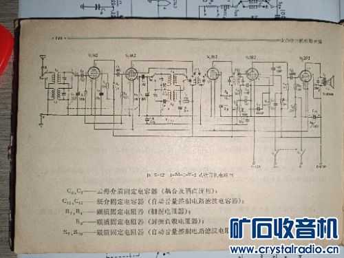

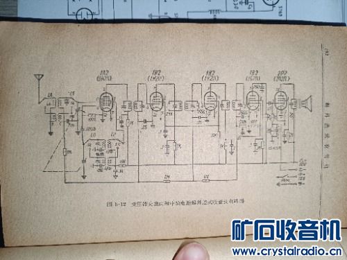

      参考电路《超外差收音机》《业余收音机电路图集》

两管并联输出阻抗为RL/2。甲电可以与乙电共用,但是要注意升压器的屏蔽,因为DC-DC转换有振荡电路辐射干扰。中周都可以直接使用不用去管抽头,装完微调一下即可。注意第一中周用灵敏度高的如312-1或312-3,后面中周用带宽宽的如312-2或-4。

如果要输出功率大,可以用2P2推挽输出。
用2P3做输出功率也比2P2大很多。
