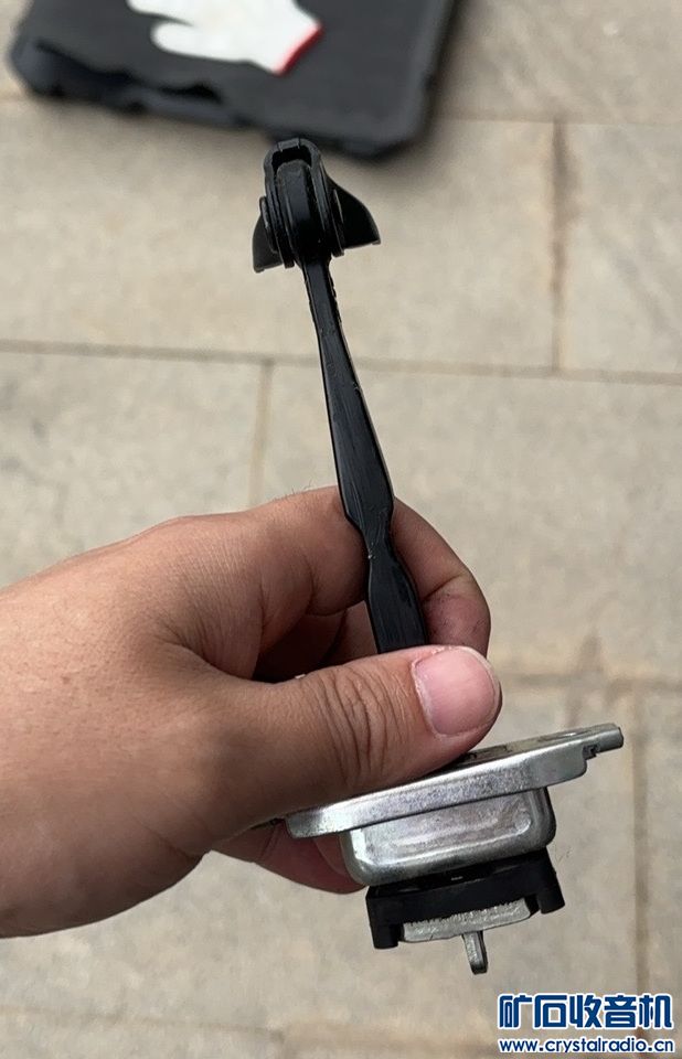

老车车门限位器阻尼块磨损严重,自己动手进行了更换。换完后有一事纠结,就是限位器到底需不需要润滑呢?从维修手册上没有找到答案。某宝上阻尼块卖家说要涂润滑脂。但是,从道理上讲,限位器就是通过阻力来达到限位的目的,如果涂了润滑脂肯定会减小阻力,与限位器的目的背道而驰。不知道大家对这事什么看?

没润滑就寿命短点、有点声音、回弹限位差点,也能用。
定期抹点塑料润滑脂会各方面感觉好些

必须要润滑,限位器不是阻尼器。

我车的限位器10多年没有润滑,后来涨开了,就像人造板泡过水一样,一层层的分离了,最后断掉。去4S点更换人工费要收500元/个,材料另收。我去路边小店换了,连工带料200元。所以说,限位器是要涂润滑油的,起防锈作用

限位功能的实现是靠限位器盒内的阻尼块挤压限位器主臂凹槽,同时,我认为阻尼块与主臂的摩擦也是实现限位重要因素,所以,如果涂了润滑脂,势必将减小摩擦力。

如果能抹点润滑油更好,不是汽车机油那种,需要甘油那样的油膏

我的就涂的润滑脂,开门声音咔吱咔吱响,定期涂抹就没声音。
