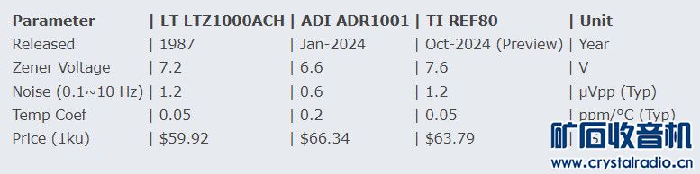

TI网站上datasheet正式发布了,
https://www.ti.com/lit/ds/symlin ... 2Fproduct%252FREF80
REF80与LTZ1000,ADR1001性能对比:
噪声,温度系数与LTZ1000A相当,封装与ADR1001差不多,价格估计能便宜一些。外围电路简洁的很,这是LTZ1000A无法比拟的。
