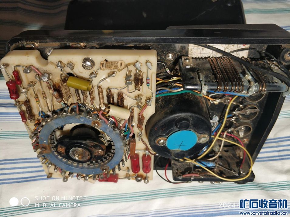

成色:垃圾。价格:18元。在一位围了很多人的摊主前的货物里发现一块老指针表,问了价格,18块成交。
当时这块表灰头土脸的,指针晃不动,擦擦灰才看清是上四厂的MF12,就当坏表买了拆件吧.

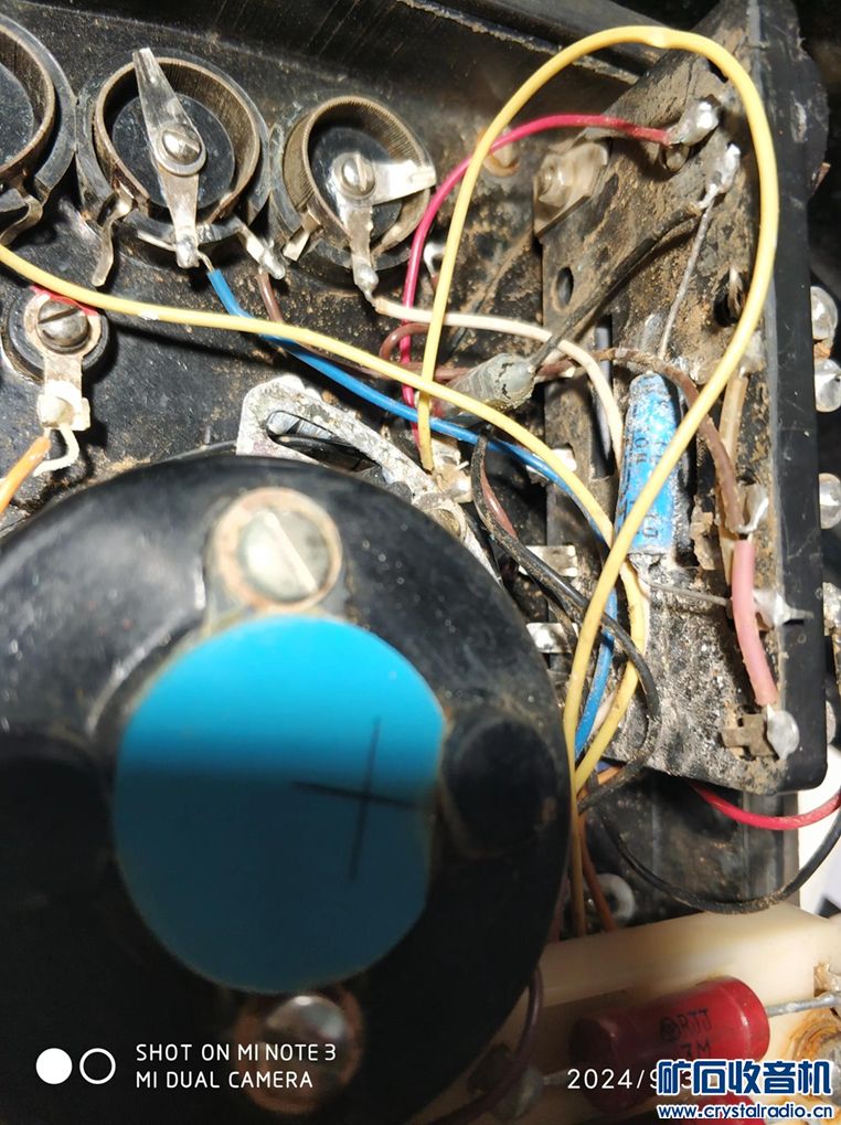

到家拆开惨不忍睹,到处是杂物灰土,还有水泡过的痕迹,锈迹斑斑,表头罩好像后配的,上壳有两处裂,表头缝隙里都是杂物,表针卡住不能动了,简单清理以后用电池试了一下表针动了一下,表头没坏!随后小心的把表头清理出来,表头组件完好,表针转动灵活,回零正常,装好以后想安上电池试一下,没想到电池还在里面,档位钮也扭不动,费很大劲才扭到电阻档,X1,x10,x100档都可以调零,x1k档电池电不足了调不了零。用电阻试了下,测的阻值稍偏小,直流电压准确,测交流市电压和4位半表显示一致。
疑惑,如此惨状的仪表居然还能正常使用,真是奇迹!上图

发表于 2024-10-2 15:14:52 | 显示全部楼层
即使表头灵敏度不达标,只要表头性能稳定可以加一小块放大板成为有源表,何况有现成的电源扭子开关 。                                             改有源表原帖请见 http://www.crystalradio.cn/thread-708836-1-1.html

发表于 2024-10-1 21:32:57 来自手机 | 显示全部楼层
这块表在直流mA档位旁怎么多出一只电位器(也许是钮子开关)?像是后来自行加装的?
发表于 2024-10-1 21:36:06 | 显示全部楼层
这块表在直流mA档位旁怎么多出一只钮子开关?像是后来自行加装的?
发表于 2024-10-1 21:48:58 | 显示全部楼层
改装过的。那个钮子开关他是用来控制什么部分呢?表头吗?
 楼主| 发表于 2024-10-1 21:53:55 | 显示全部楼层
开始我也疑惑,后来试了试是电阻档的电池开关,肯定是后加的

发表于 2024-10-2 09:26:06 | 显示全部楼层
这个表已有高手弄过了!不过仍有整理的价值。只要表头参数没有超过原表的规定数值。整理好后仍然是一块优质的指针表。
