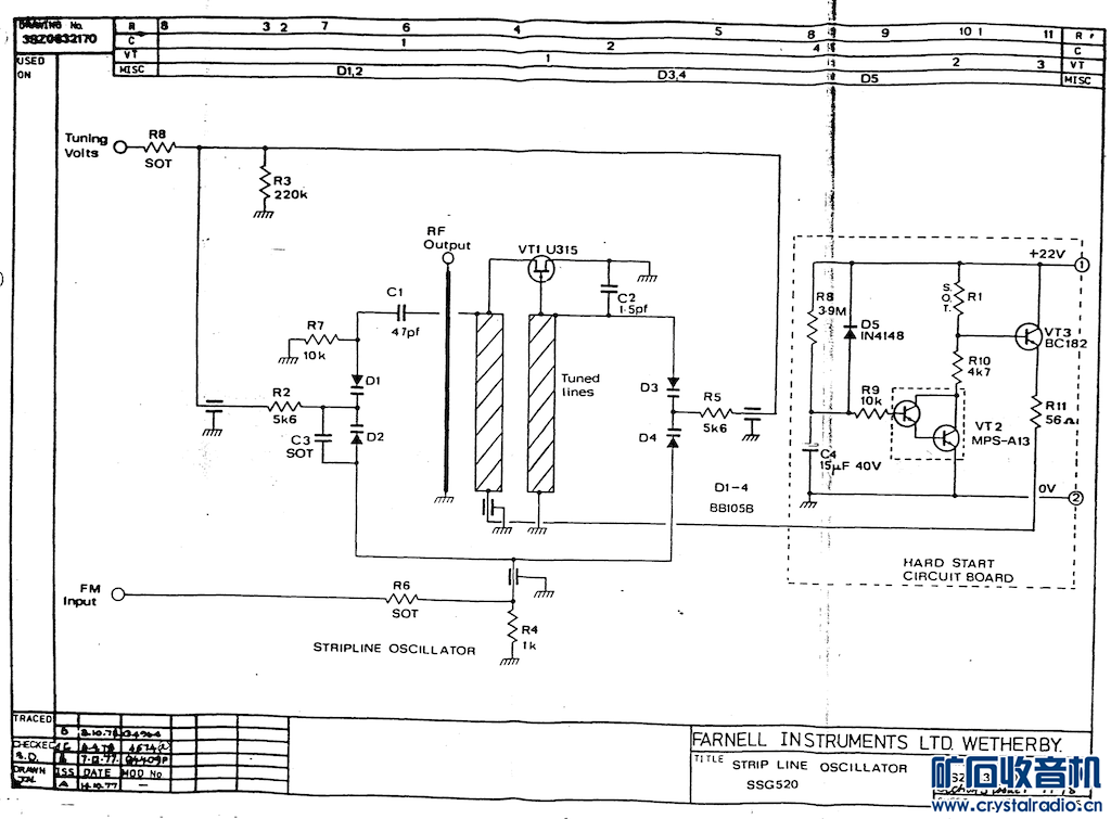

条带振荡器

没见过实物,更没用过这种信号发生器,看图片,猜测相互绝缘的铁片(看着更像是铜条)和铜丝用于信号的耦合
发表于 2024-10-1 16:11:06 | 显示全部楼层
请提供信号发生器的型号?工作在什么波段?方便坛友帮你分析。′
发表于 2024-10-1 16:18:58 | 显示全部楼层
      猜测是高频信号发生器的,有多高,不知道。低频不用这么麻烦。
发表于 2024-10-1 17:53:18 | 显示全部楼层
看样子像是超高频震荡槽路电感,看不清好像串着电容

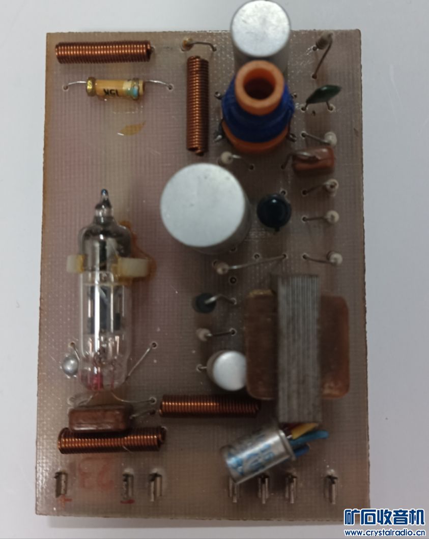

发表于 2024-10-1 20:08:20 | 显示全部楼层
请教您个问题,这个电子管的探空气球的发射电路,也是条带振荡器吧,和上图很接近。

也是 VCO 的一种,以前曾经听过这种振荡器但我也没看过实品,移动的通信机中不会看到因为这种體積大又怕振动。
应该不是,没看到变容二极体,而且探空气球的发射电路是固定频率的不会用这种电压控制振荡器。
用电子管的空飘气球发射电路要耗掉不少电力,不知这又搭配了多大的电池?

发表于 2024-10-1 21:58:58 | 显示全部楼层
上述模块应当说其工作频率至少在UHF(超高频)以上。“高频覆铜板”(具有低介电常数和低介质损耗),其主要功能是提供高频信号传输、良好的阻抗匹配和电路的隔离。“钢管”的主要功能是为了提供更好的信号屏蔽,以防止外部电磁干扰和降低内部信号的电磁辐射。
在高频电路中电子元件的布局均要考虑其“分布参数”,对此在检查高频电路时,要特别注意所有的元件的位置都不能随意的改变其姿态。
发表于 2024-10-2 09:53:06 | 显示全部楼层
luosifu 发表于 2024-10-1 20:38
多谢指教,用哪种电池我也不了解
所谓条带振荡器的“条带”,是指stripline,带状线。带状线的标准做法是在两个地平面之间悬置一条一定宽度的铜条,构成三明治结构的传输线。
楼主的图里边,上下盒盖起到了上下地平面的作用。
你的图片里的PCB,只有铜条没有地平面,构不成“strip line”传输线。
