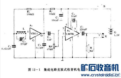

ta7642+LM386的方案混台则么办?

发表于 2024-9-30 21:35:28 | 显示全部楼层
混频+集中调谐+TA7642+LM386
发表于 2024-9-30 21:36:50 | 显示全部楼层
试试这个简单的办法7642直放机的一点体会
发表于 2024-9-30 22:08:50 来自手机 | 显示全部楼层
TA7642的典型应用,磁棒天线和单连可变电容组成的单LC回路调谐之后的信号直接进入TA7642放大并检波,选台全靠磁棒天线这一个LC回路,混台是不可避免的——不过,可以通过增加天线线圈抽头的方法减轻混台现象,也可以改用等容双连可变电容并增加可以微调的电感,形成双LC回路调谐,经过两次调谐之后的信号再进入TA7642,混台就不明显了。

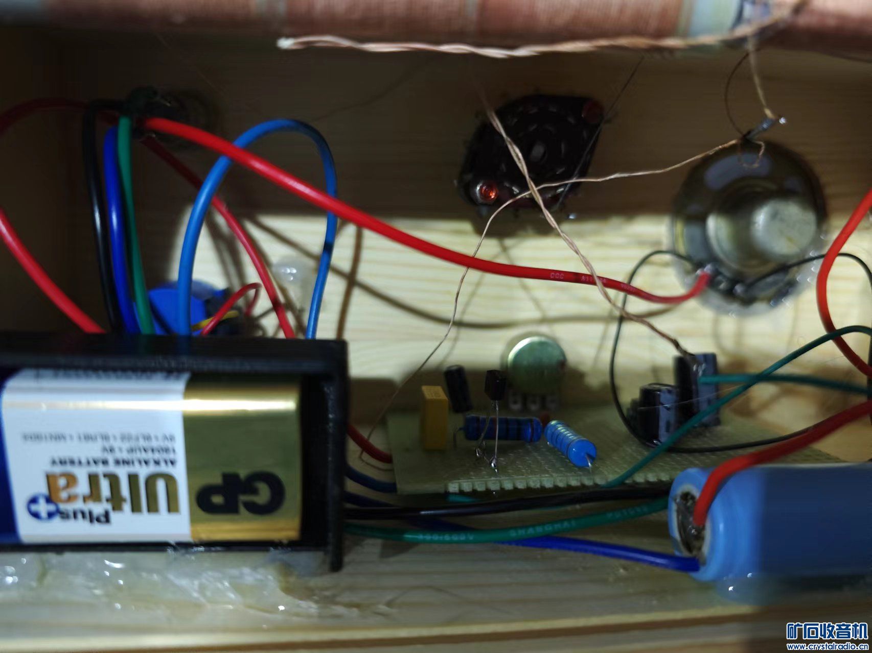

 楼主| 发表于 2024-10-1 01:12:47 | 显示全部楼层
各位帮忙看看效果,可以的话提点意见
发表于 2024-10-3 20:21:58 来自手机 | 显示全部楼层
LM386有一支脚要接电容,可以电源退耦。
发表于 2024-10-4 14:12:59 | 显示全部楼层
冰岛 发表于 2024-9-30 22:08
TA7642的典型应用,磁棒天线和单连可变电容组成的单LC回路调谐之后的信号直接进入TA7642放大并检波,选台全 ...
这个电路起码要270P的双连,如果是小双连,那线圈的圈数要增加很多,制作失败基本都是这原因
