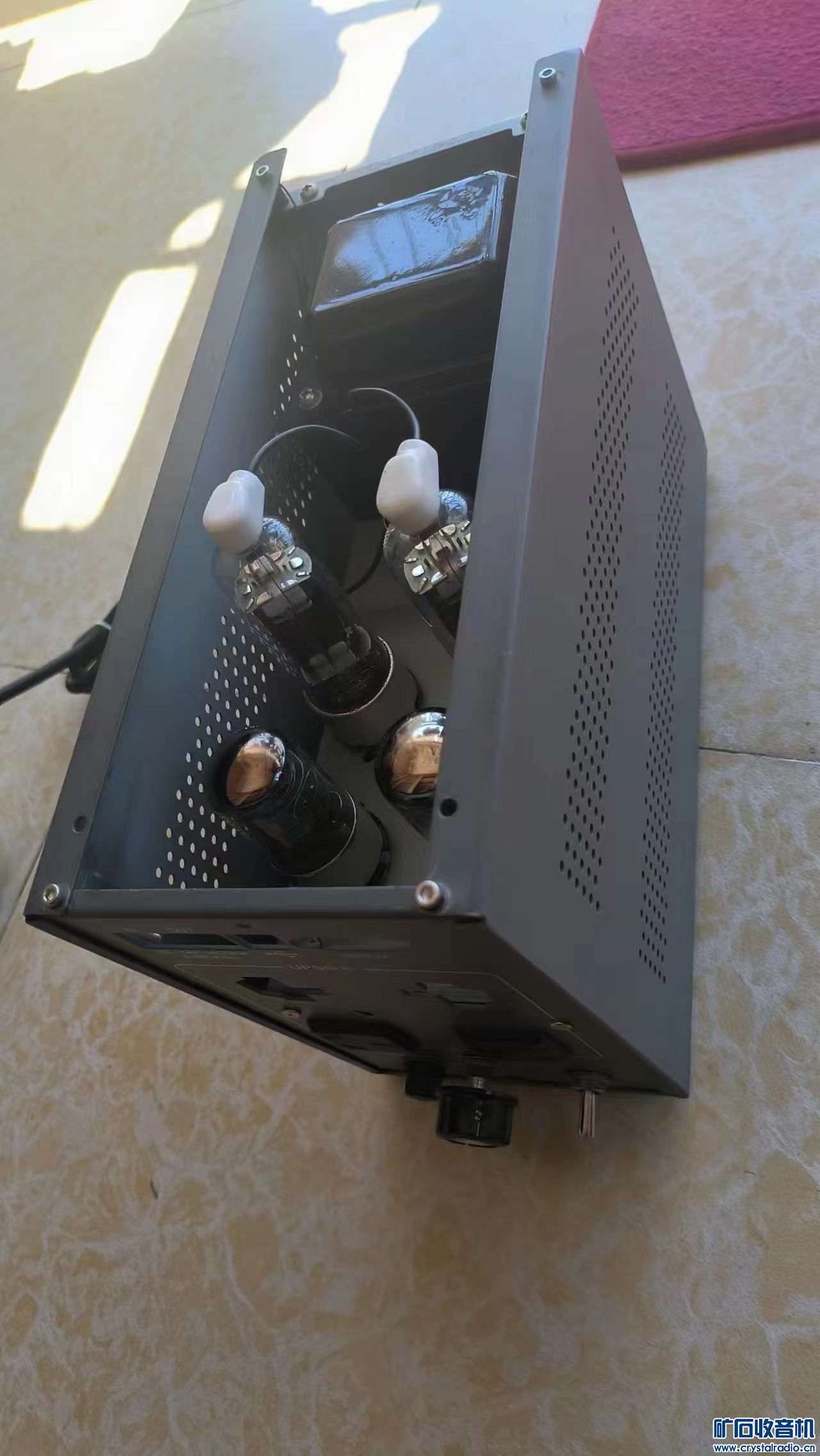

好在当时网购方便。结合当时的钱包状况和面子状况,购买了当时一台6p3p电子管的套件。经过捣鼓了几天。我居然把它做了出来。看着自己的胆机每天播放音乐,心中更加喜爱。
从那时候起,我就经常逛矿石收音机论坛,还有隔壁的胆艺轩。但是一直都潜水,不敢露头。主要是因为自己水平有限,不知该说什么,也不知该问什么。这几年随着了解的更加深入,看着院长的贴子在坛中大火,于是萌生了制作一台6j4p 6p 13p的念头。原因非常简单,这两种管子价格便宜。非常适合我这样的工薪阶层。即使做烂了也没关系。
话不多说,先上电路图。

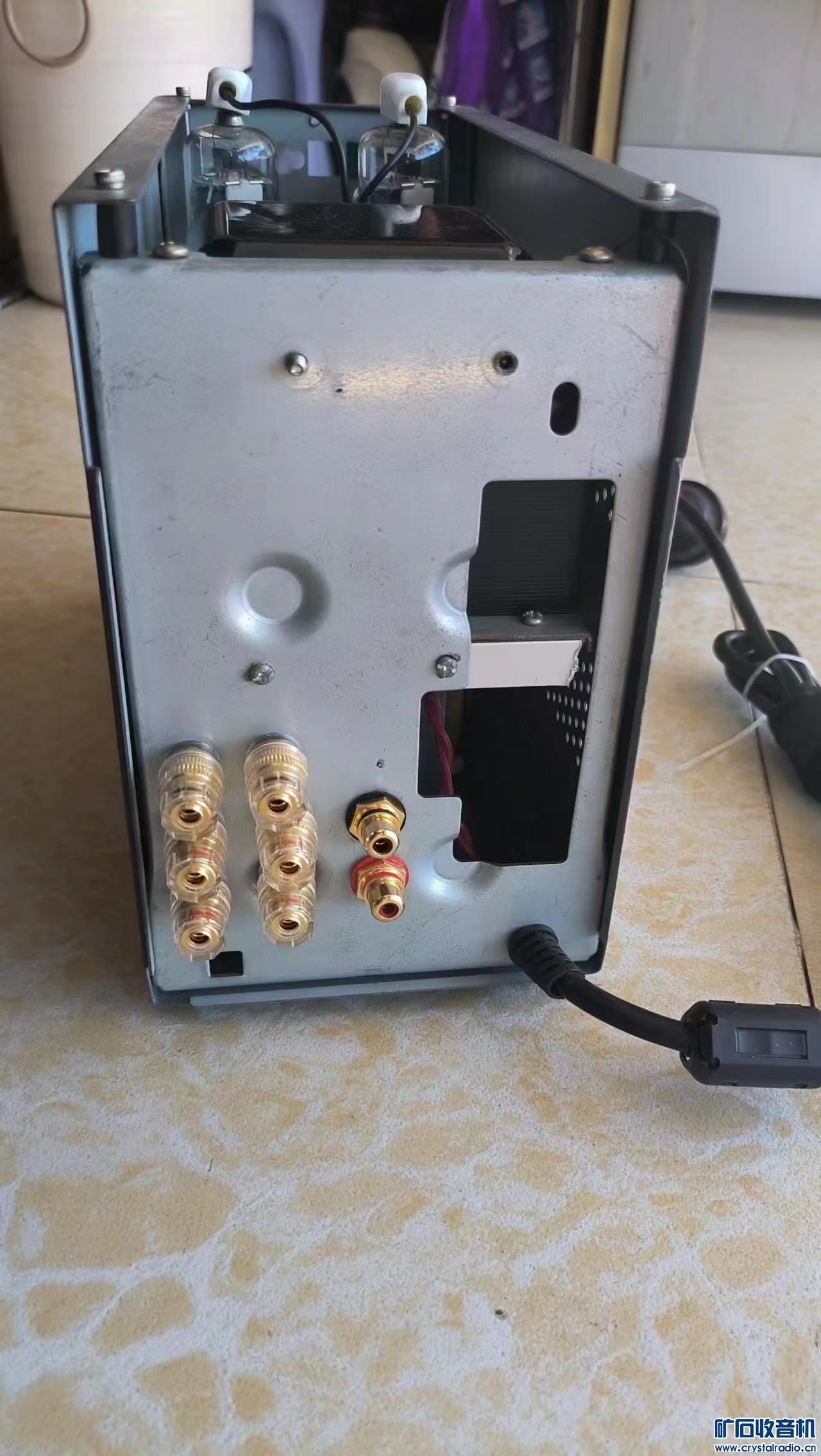

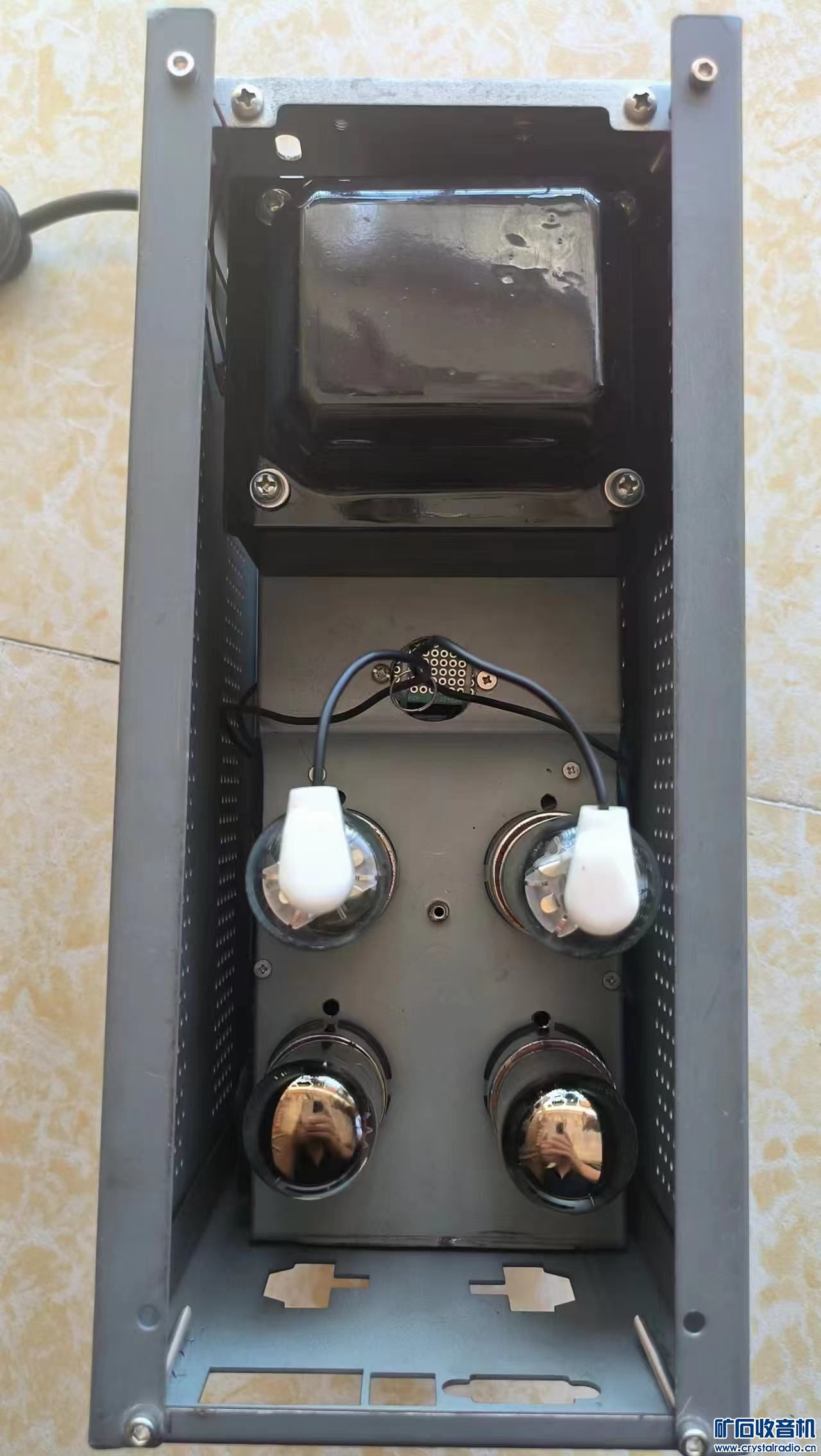

好在我有一个机壳,机壳是一个旧ups的外壳改造的。用它做立起来的机箱主要是为了节省桌面空间。还有他的灰色我也是非常喜欢的。做胆机最费劲的可能就是做机壳了。要买好多钻头,非常费神,一不小心可能还会伤到手。
电源是网上订购的一个电源。输出变压器是以前胆机升级留下来的。接插件稍微好一些。所有的电阻和电容都不知道是什么杂牌子就不再炫耀了。
电路中原本有一个扼流圈,但是因为机箱太小,放不下,直接用了一个5W50r的电阻代替(在此感谢QQ群的指导)。后面再接了一个220威法450V的电容滤波。耳朵要贴近喇叭才能够听到轻微的交流声。感觉可以接受。
个人的听觉感受,低音非常棒。总体感觉跟我的el34单端差不多。
但是机箱非常丑,跟预想太大。让人想扔掉。

发表于 2024-9-30 17:16:43 | 显示全部楼层
机壳很有创意。建议面板再装饰一下,如用薄木板按照面板的尺寸裁切好,打好对应的孔位,打摩光滑,刷木蜡油,贴上装饰铭牌,装上可以遮挡一些不必要的窟窿。电源插挪到后面。
胆机除了音质要好,还得注重外观看着舒服,这样才能获得视-听的满足感。
