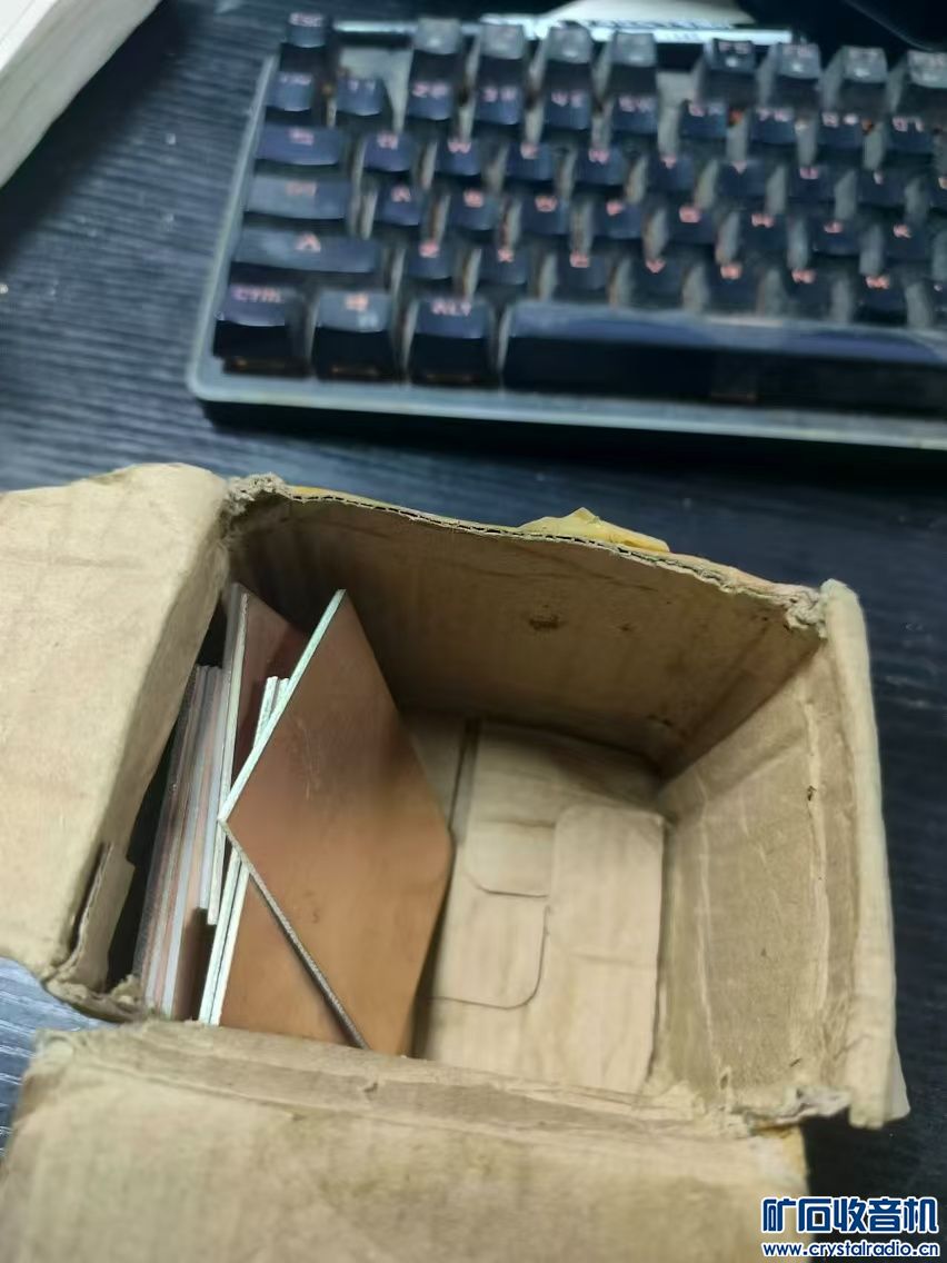

今天一如既往翻出空白pcb,突然发现pcb板的库存只有个位数了。
想起,来到矿坛一年多了。想起了折腾的日子。今天大扫除,正好留个合影

自答:蹭的次数不够多,基本都用了。晶体管电路在硬件制作过程中,非常简单,前辈们留下的晶体管电路,一个晶体管多种用途,常有的事情。经实验,自己制作pcb,同样可以大量使用贴片元件。
通过制作晶体管pcb,可以解锁技能,PCB的负片画法。负片画法的pcb更加好看一些。刀刻与pcb软件的画法是相反的。刀刻是去除多余部分,pcb软件就是各种连线,然后覆铜,难看。
洞洞板,好一点的比空白pcb贵。差的,调试过程,多焊几下,焊盘就脱落了。
最后,自己制作pcb,可以加快自己的进化速度,看到一个电路合适,尽快实验,大概1小时完成。复杂一点,用油性笔腐蚀,打草稿加画板不超过2小时。完成不可或缺实践,这些晶体管电路才是你仿真软件的玩物。

这么大的板子,好像利用率有点低,
 楼主| 发表于 2024-10-1 19:35:58 | 显示全部楼层
95147 发表于 2024-10-1 17:39
这么大的板子,好像利用率有点低,
最小的板子是50x70的,那个时候买了50片0.18元一片。你是说切一下吗?有什么简便的方法,要是买工具,那还不如再来50片,不过后面会越卖越少,需要的电路都测试过了。

 楼主| 发表于 2024-10-1 21:19:53 | 显示全部楼层
95147 发表于 2024-10-1 20:48
现在还是这样的价格吗?
比去年降低1分钱,0.17元一片,单面板双面板一样的价格。商家不愿意再切小了。
