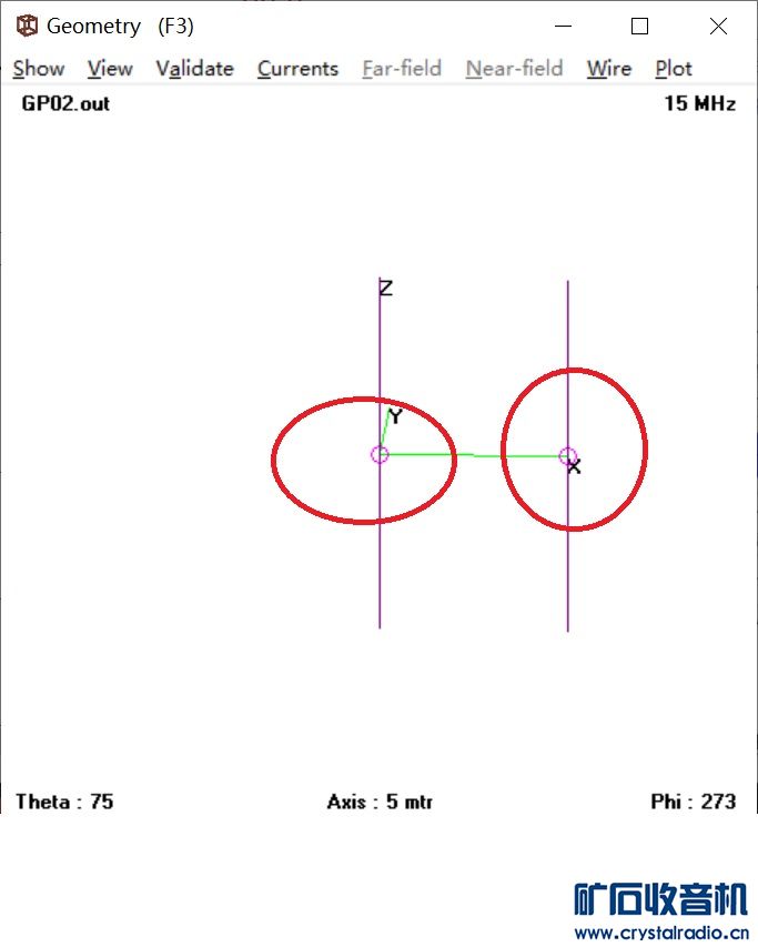

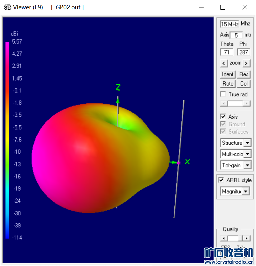

拉杆天线,相距四分之一波长,那么他们接收的信号会相差90°。
上图方向为,电磁波从左到右,到达第一个天线为0°(1+0*i),到达第二个天线为90°(0+1*i)。
如果直接相加,合成后为1+i,合成后的幅度为1.414,增益为3db
如果我们把第一个天线的0°信号,滞后pi/2,那个合成后就是2i,合成后的幅度为原来的两倍,增益为6db。
如果电磁波的方向是从右边到左边。
那么右边边的天线为0°,左边的天线为90°
右边天线信号为0+i,左边的天线为1+0*i,而我们的相移网络还是把第一个天线向后移动了90°,(-1+0i)+(1+0i),最后合成相互抵消。
也就是说当我们把第一个天线相移90°,天线接收从左到右的信号,从右边到左的信号被抵消了。
这样原来全向的gp天线,开始具有方向性。
同理,如果我们把天线1不相移,天线2移相90°。则是相反的情况。只接收从右向左的信号。

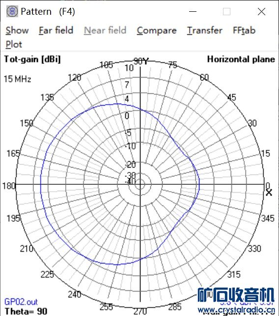

也可以用180°,直接进差分放大器,不过两个天线要相距半波长,方向为两个天线的连线方向。方向性比较极端
现在的相位配置,接收天线连线方向的半边
以上辐射图,因为只是为了看个方向,所以采用自由空间的辐射图。带地面的辐射图,有很多瓣,大体方向差不多。
