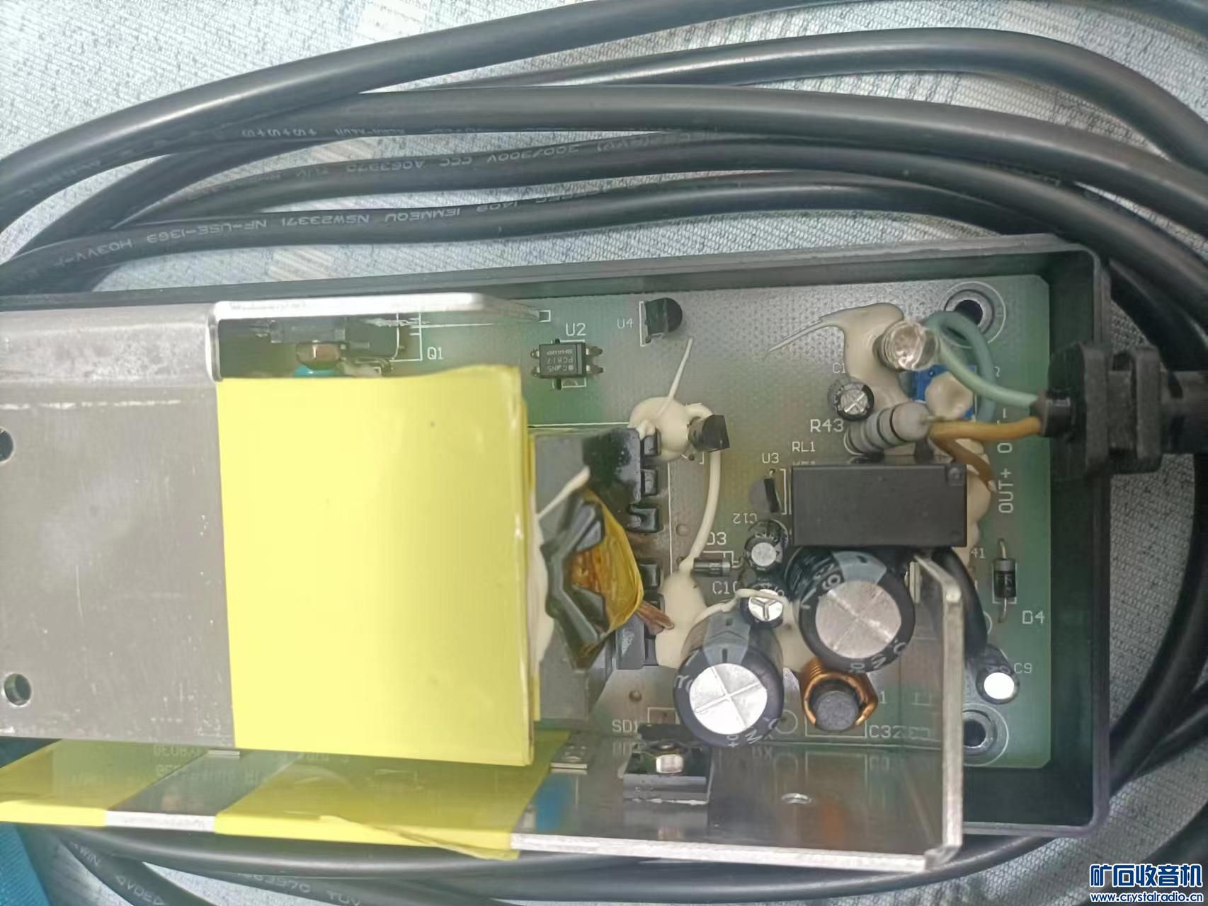

捷奥比电动车48V2A锂电池充电器,用了几年,现在出现问题:
当电池该充电时,插上充电器显示绿灯,正常应该转红灯开始充电,确定线路已经接好,不存在接触不良。反复插拔几次,偶尔可以转红灯充电,后来发现,把充电器输出两极短路一下,再接上电池,就可以转红灯充电,充满后转绿灯正常。
之前修过充电器高压端烧坏,换芯片和功率管和几个电阻就可以解决,但这低压端的问题,一点经验都没有。
我只有些电路的基础知识,特此来 请教有经验的老师能够给予指导!谢谢

 楼主| 发表于 2024-9-30 15:40:13 | 显示全部楼层
sun10851 发表于 2024-9-30 11:57
把充电器输出两极短路一下,再接上电池,就可以转红灯充电 ------ 看有可控硅没有,如果有查它
没有可控硅。有一个12V继电器,最初以为是它坏了,换过新的,依旧。又查它的线圈端两极电压变化,太复杂了,找不到头绪。空载时电压5V到7V多,一旦变红灯后,电压一下变为15V,搞不懂。
有三个TL431,相互更换过,依旧。还有一个带着散热片的三极管,应该是当整流二极管用的吧,在线测下OK。
感谢支持!

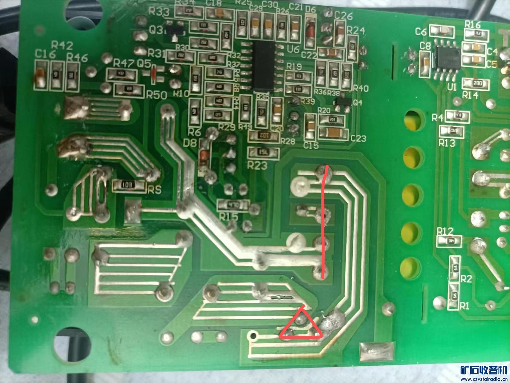

 楼主| 发表于 2024-10-4 11:01:26 | 显示全部楼层
上图了。
发表于 2024-10-4 20:28:09 | 显示全部楼层
如果排除了输出线的问题后,可以将画红线的所有焊点重新焊接一遍试试什么情况^_^
 楼主| 发表于 2024-10-4 20:37:22 | 显示全部楼层
恩,谢谢。之前淘来一个坏的充电器,打开一看特别明显,就是高频变压器管脚焊锡点明显脱焊了,重新补焊后解决问题。
发表于 2024-10-4 20:48:11 | 显示全部楼层
上面是个继电器么,没吸合吧,继电器坏了或相关电路坏了
 楼主| 发表于 2024-10-10 09:02:46 | 显示全部楼层
更换了功率管,问题解决!估计是因为使用时间长了,长期高温工作,反应不灵敏了,临近OVER的边缘。
