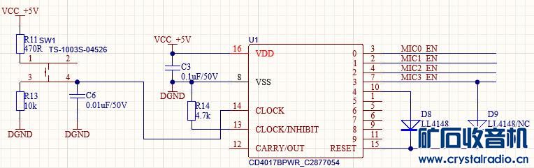

想找一张一个按键的音源切换电路,比如,按一下,AUX,再按一下,蓝牙,再按一下,收音机

用CD4066做一个很简单的
按键切换,那几个输出端控制继电器就行,成熟的电路,已经打板用过了。
发表于 2024-9-30 09:33:17 | 显示全部楼层
这电路好,最多能切换十路。
发表于 2024-9-30 10:34:13 | 显示全部楼层
能用继电器切换就不要用IC,这个电路一般处于信号处理最前端,用IC底噪令人无法忍受。
发表于 2024-9-30 10:35:02 | 显示全部楼层
psm4839 发表于 2024-9-30 09:33
这电路好,最多能切换十路。
理论上可以切换无数路,因为4017是可以串起来用的。
 楼主| 发表于 2024-9-30 11:13:53 | 显示全部楼层
4017+光偶试试
