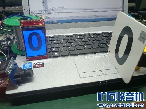

用51单片机+OV7670搞了一天终于完成了二值化,现在又卡在如何识别数字和文字,不知道用什么方法实现简单一些

51这点计算能力,基本上只能用字模匹配了。更复杂的估计跑不太动
先建立字模的位图,尺寸要小,这样每个字符可以建立出若干基本字模。
匹配的时候采集的图像用同样的方法抽取字模位图,与标准字模匹配。
当标准字模库够大的时候,匹配就变成了搜索。
再复杂点,需要比较字模的相似度,当相似度超过一定阈值时即认为相同,对于多个相同的结果,还可以根据上下文做优先级调整。

主要是不知道如何缩小像素,要是16*16或者8*8就好比较了!

51就别想了。图片降低像素很容易,但会模糊,这种套路不行的。文字识别属于计算机视觉,后台是一堆库支持。github上找找OCR,全套代码都有,很成熟的东西,支持语言100+,Linux或者Windows均可。

楼主可以考虑降低图像分辨率,然后搭建一个简单的神经网络。
比如说楼主可以把图像分辨率降到16*16,然后使用单层神经网络进行分类,参数量3k,应该勉强能跑得动。但是效率太低。
不知道楼主用的什么51,如果不是大容量型号的就别想了。
