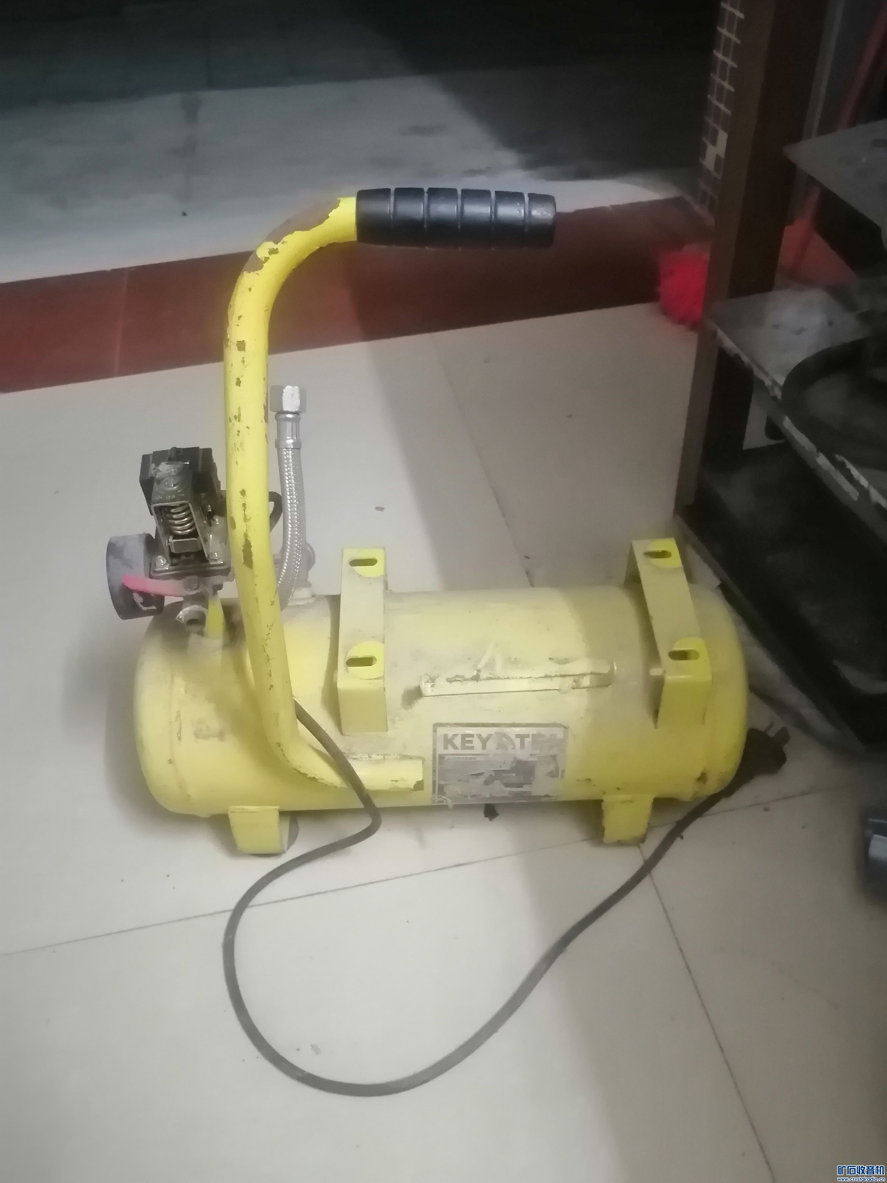

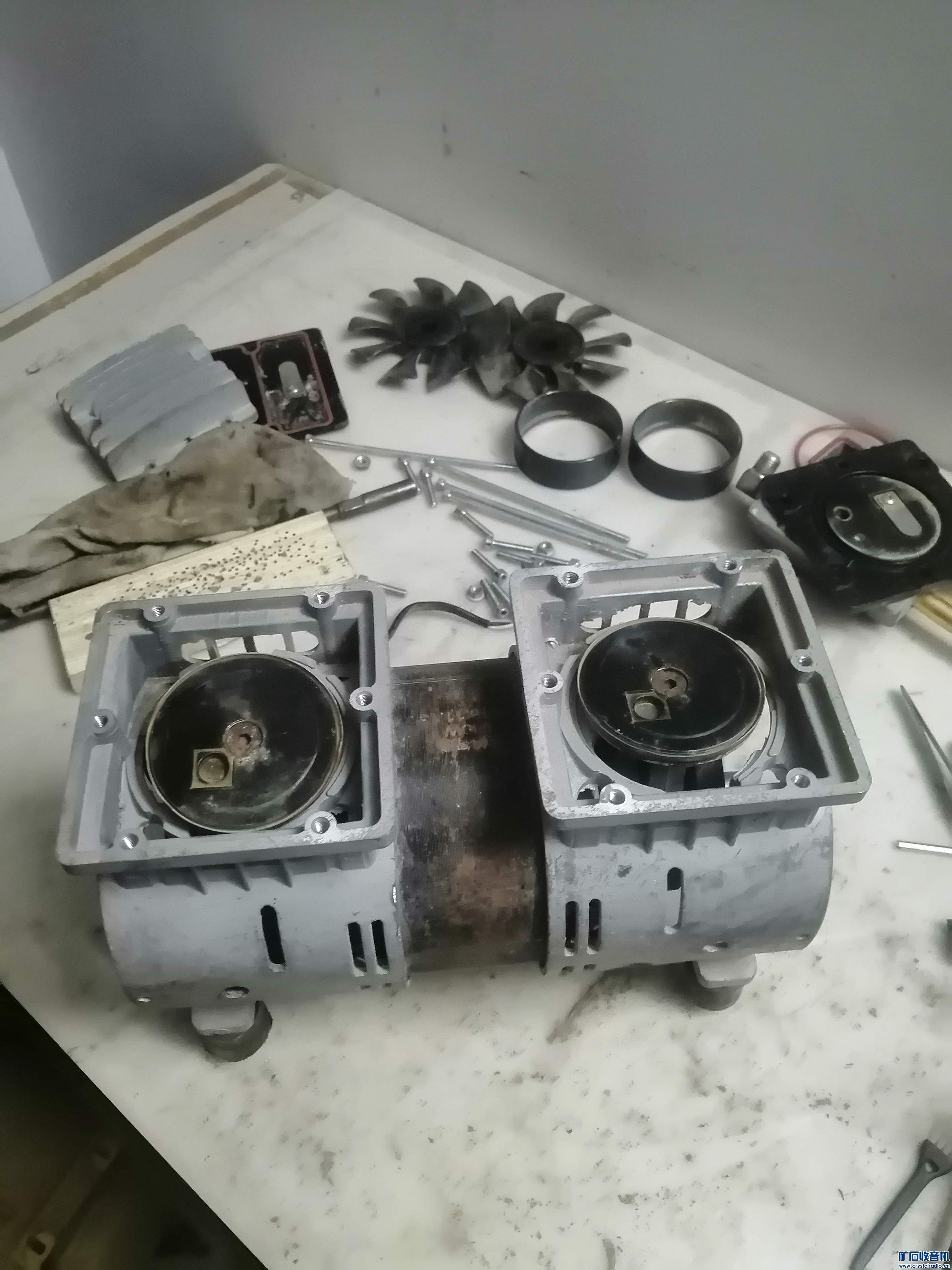

我有个朋友是做定做全屋家居的。手上有好几台空压机,最近拿来一台不转的空压机让我看看,我检查后告诉他电机有问题,他听到说电机有问题直接说不要了,送给我随便折腾。放了有好几天了今天有空就拆开了,第一次拆只进行到图示的情况,下一步不知道怎么拆了。请拆过的师傅帮帮忙!谢谢!
发表于 2024-9-29 16:42:59 | 显示全部楼层
活塞式空压机
发表于 2024-9-29 16:45:39 | 显示全部楼层
检查电机绕组,绕组没问题就电容问题
或者先检查电容,不需要拆开
无气空压机不存在卡死的可能
发表于 2024-9-29 17:09:32 | 显示全部楼层
电机坏了没有折腾的意义了
发表于 2024-9-29 17:25:50 | 显示全部楼层
电机线圈一共有个线头,分别测这三个线头之间是否有短路或者断路情况。
发表于 2024-9-29 18:04:43 | 显示全部楼层
接下来的想办法拆掉两个平衡锤(后面隐藏内六角顶丝),再下曲柄了
 楼主| 发表于 2024-9-29 18:23:56 | 显示全部楼层
JuncoJet 发表于 2024-9-29 16:45
检查电机绕组,绕组没问题就电容问题
或者先检查电容,不需要拆开
无气空压机不存在卡死的可能
上电听到轻微的呜呜响,绕组是通的,更换过电容没有用。也没有卡死。
 楼主| 发表于 2024-9-29 18:26:51 | 显示全部楼层
简单最美 发表于 2024-9-29 17:09
电机坏了没有折腾的意义了
用强光手电照看过电机两端,没发现电机绕组有烧黑或发黄。
 楼主| 发表于 2024-9-29 18:30:07 | 显示全部楼层
两个平衡锤里面隐藏的内六角顶丝我已经拧下来了,然后该怎么取下两个平衡锤呢?用拉马还是一字批硬撬?
发表于 2024-9-29 19:04:07 | 显示全部楼层
曲柄上面的螺丝也得拆掉
 楼主| 发表于 2024-9-29 21:16:20 | 显示全部楼层
sparkzjh 发表于 2024-9-29 19:04
曲柄上面的螺丝也得拆掉
曲柄上面的螺丝我也拆掉了,然后怎么拆下那两个平衡锤呢?是用拉马拉出来还是用东西硬打出来?
