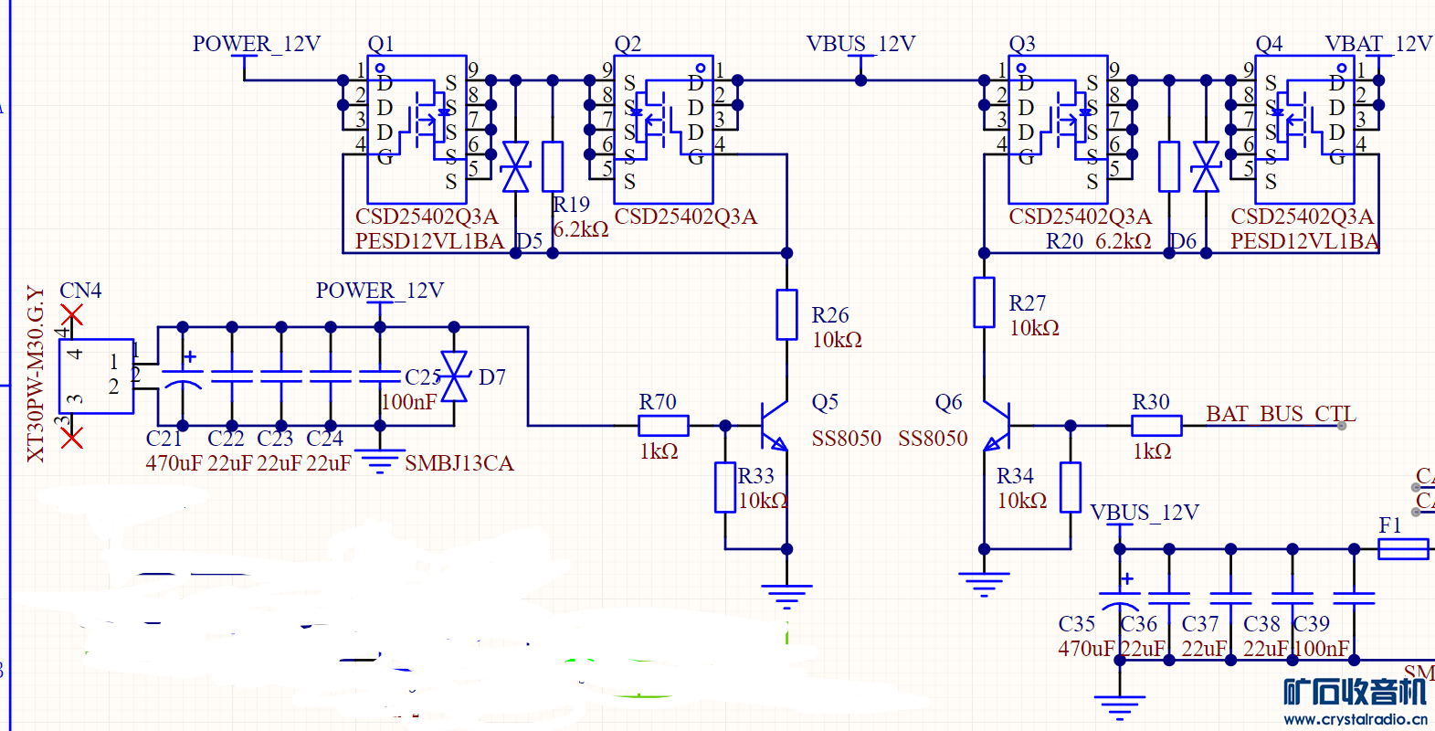

请教一下各位老师,我这个电路是POWER_12V通电后,Q5三极管导通,Q1Q2 mos管导通,当POWER_12V掉电时,备用电源VBAT_12V电路打开。当备用电源打开时,Q5三极管的基极会有电压,导致Q1Q2这两个MOS也导通了,防反灌失效,请问这是什么问题?

先把POWER_12V接0V,彻底放电。然后再给VBAT供电,此时测Q5基极看看什么情况

只要是VBAT供电,Q5基极就有点电压,像是VBAT反灌到了POWER_12V

电路错误,无法在POWER_12V掉电后关闭的。
你搜索找一下分立的理想二极管电路

那是不是把三极管的基极拉低就行

由于C21-C24的存在,外部POWER_12V断开后,这几个电容仍然会使Q1、Q2导通。
当POWER_12V电压逐渐接近VBUS时,VBUS就会反向为C21-C24充电,维持电压平衡,而这个过程中,Q1、Q2无法达到关闭条件。
彻底将C21-C24内部存储电量完全放掉,保证POWER_OFF是0V而不是悬空,这时Q1Q2应该时关闭的,在Q1Q2关闭的情况下,再给VBAT上电,应该就不会反灌了。

BAT_bus那里加一路三极管,去拉低Q5基极就行了。

问题如4楼老师所说,我也在网上看到类似的问题

1.控制需要联动 2.MOS接反了

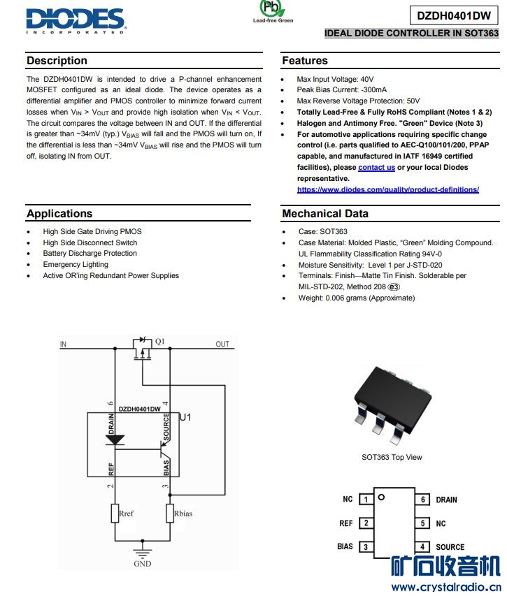

以前研究类似问题,也在网络上看了很多问这个问题的。
有这种芯片,diodes的,不想折腾直接上芯片。
不过矿坛高手分立件见玩的比较熟,自己搭个,慢慢调试就是了。

这是理想二极管?

主要是接入VBAT_12V时,Q6导通,右边的PMOS导通,如果此时将POWER_12V断开,VBAT_12V会通过左边的仍然导通的PMOS给Q5供电,形成自锁状态,使用单片机独立控制两路PMOS,可以较好解决这种问题,或者采用交叉控制方式。
PMOS和同规格的NMOS相比,导通内阻高,价格也相对较高,可以参考笔记本的使用NMOS的电源隔断电路,只是驱动电压要比供电电压高,驱动芯片会采用内置电容升压来提高驱动电压。
下图是手持电风扇的电源隔断电路,由于电流较小,采用的是一个二极管加PMOS的方式,因为主要是要隔断电池供电,PMOS在无USB输入时导通,当有USB输入时自动关断,电路相对简单,不太适合要求电路损耗低的应用。

六楼分析很正确,七楼的解决方法很好。
