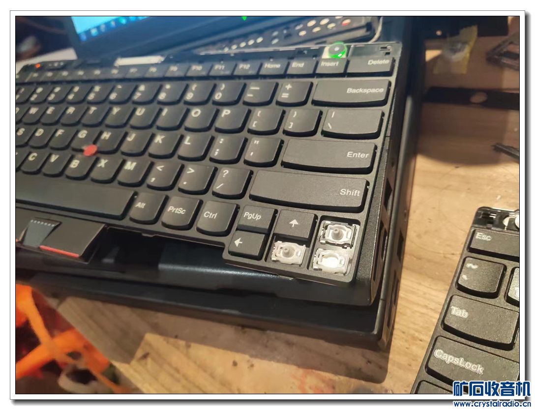

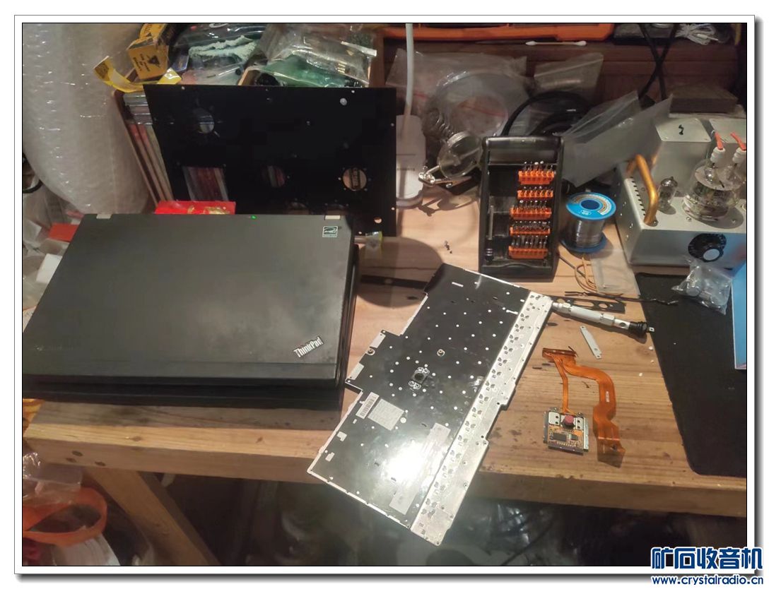

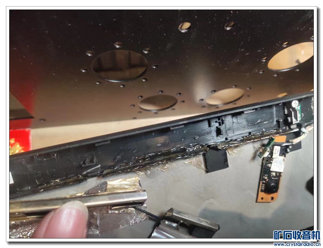

找来一台同型号报废机,也花了百来块钱,看中外壳及键盘成色较好,尤其键盘近新。直接换了:

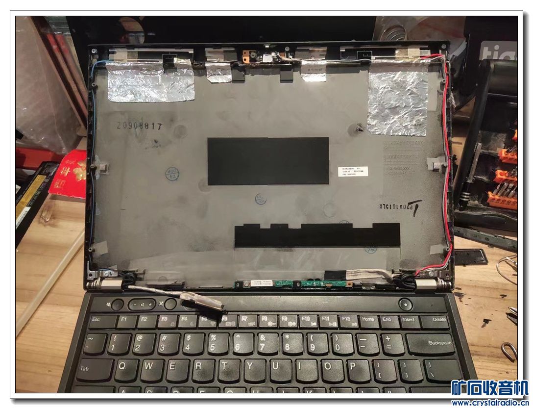

边框有点松动,打些热熔胶固定。
缝隙细,且要安装几个天线与摄像头模块,要求上胶不能太多。胶枪嘴大,出胶太多不能用了,直接用电烙铁慢慢抹平:
重新粘贴、安装好那堆连线、天线、键盘灯、摄像头模块等。
再装上屏,先开机测试下。
一切正常。
换壳顺利。

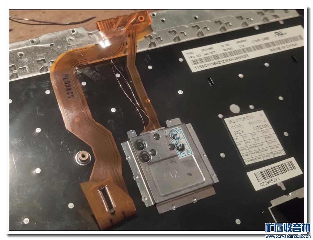

但键盘换上后下面3个指板键、右下角的翻页及右箭头键用不了。

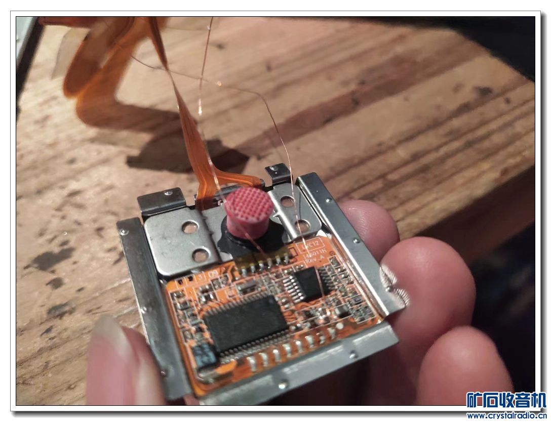

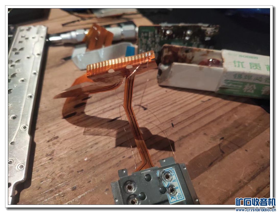

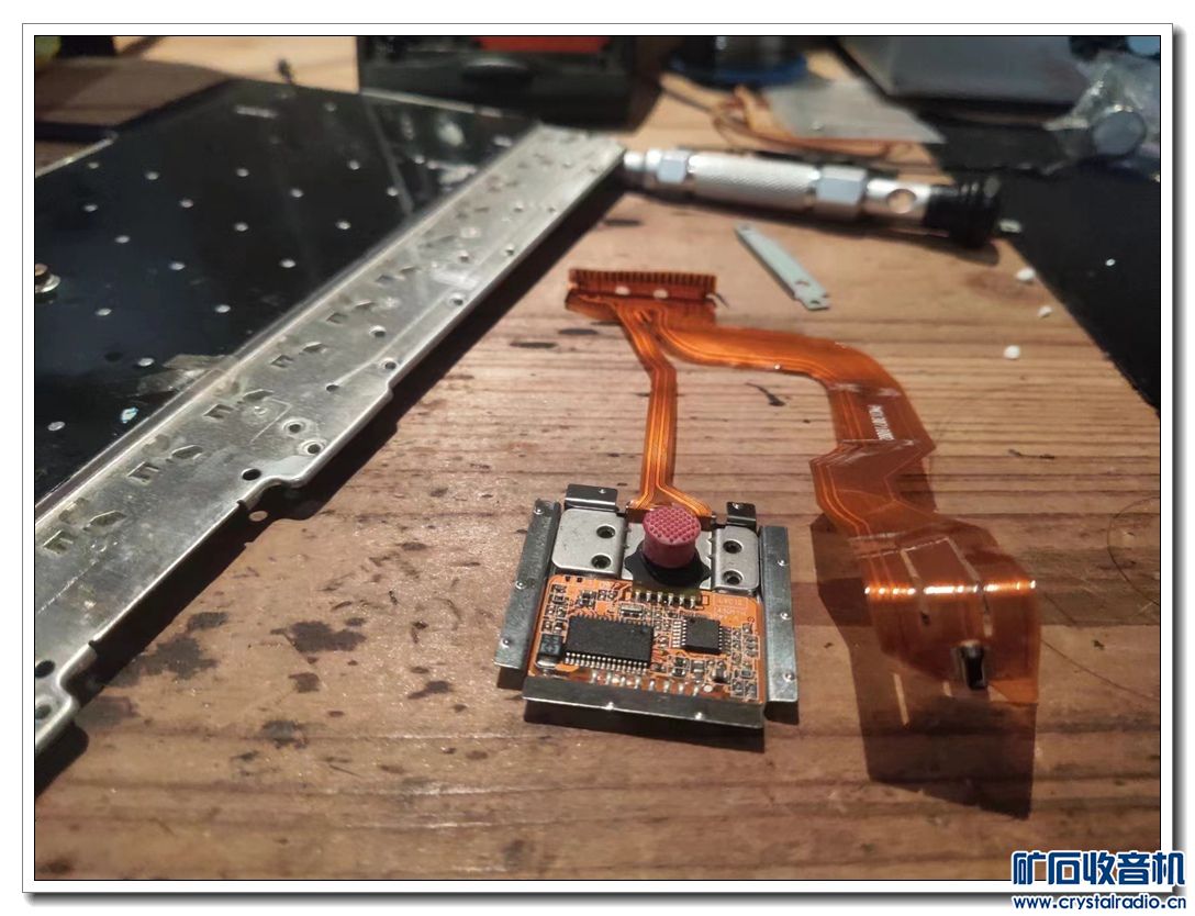

看了下是里面排线断了两条,顺便飞线修了下:
3个指板键正常了,但右下角的翻页及右箭头键用不了。
尝试了拆键测试、清洗,无果。
这个过程反复折腾,耗时良久。

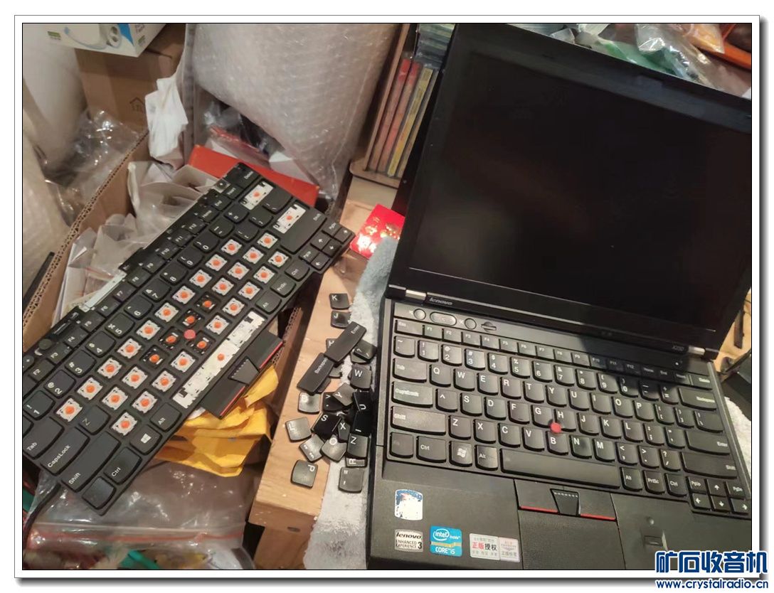

最终算了,直接用回原键盘,然后更换键帽。

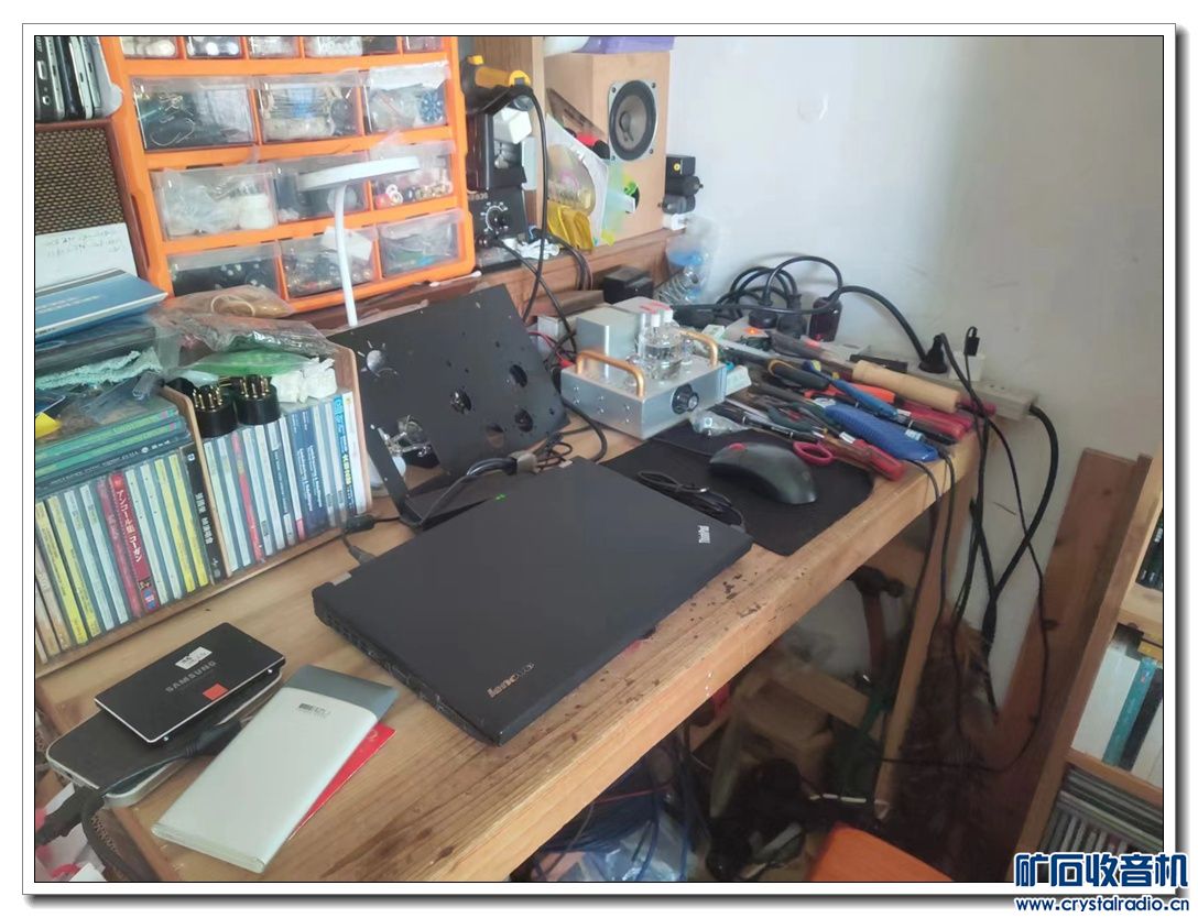

难度不算高,除了那两根飞线。主要太细,细如发丝大小吧。工序多些,尤其是键盘,各种测试、维修,反复折腾好好几次。全部搞定凌晨2点多了。
更换A壳、键盘/键帽后目前使用使用正常。效果还行,基本看不出更换痕迹。
总体观感及手感均超级巴适。还是比较满意嘀。
