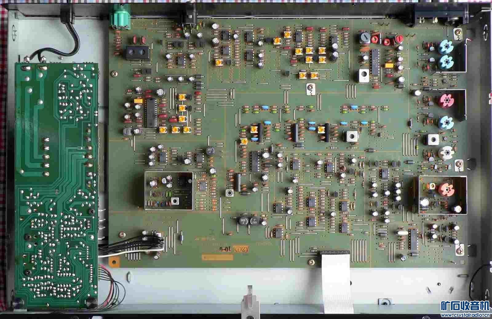

发表于 2024-9-29 10:50:16 | 显示全部楼层 |阅读模式
日本本土的收音机调频波段改频与殴版的国频收音机性能差别大吗?二手机器价格差的就大多了

发表于 2024-9-29 11:02:23 | 显示全部楼层
菜鸟爱好者 发表于 2024-9-29 10:53
理论上是没有影响的
实际上影响不小!因为改频者不可能有工厂生产时的先进调试仪器!调不到最佳状态。

我觉得这台没人改得很

数显机,改不了,CPU已固化了频率,再加上PPL锁相环!

修松下RE-830电子管收音机-改频
http://www.crystalradio.cn/forum ... &fromuid=256350
(出处: 矿石收音机论坛)
维修SANSUI TU-777收音头-6FM高放
(出处: 矿石收音机论坛)

发表于 2024-9-29 12:29:32 | 显示全部楼层
没有固化,关键是8个调谐高放
发表于 2024-9-29 12:33:52 | 显示全部楼层
dcx 发表于 2024-9-29 12:29
没有固化,关键是8个调谐高放
   需要改线圈  这个头疼

看什么类型的机器了,如果是比较普通的三回路(一振荡两输入)或双回路就比较简单,调频的输入回路带宽很大,统调精度很低,影响很小。如果是六回路的高级机,那就有点麻烦了,没几个像样的仪器根本调不回出厂状态。

看维修手册,似乎有跳线可以设置不同版本,对应不同销售地区。
