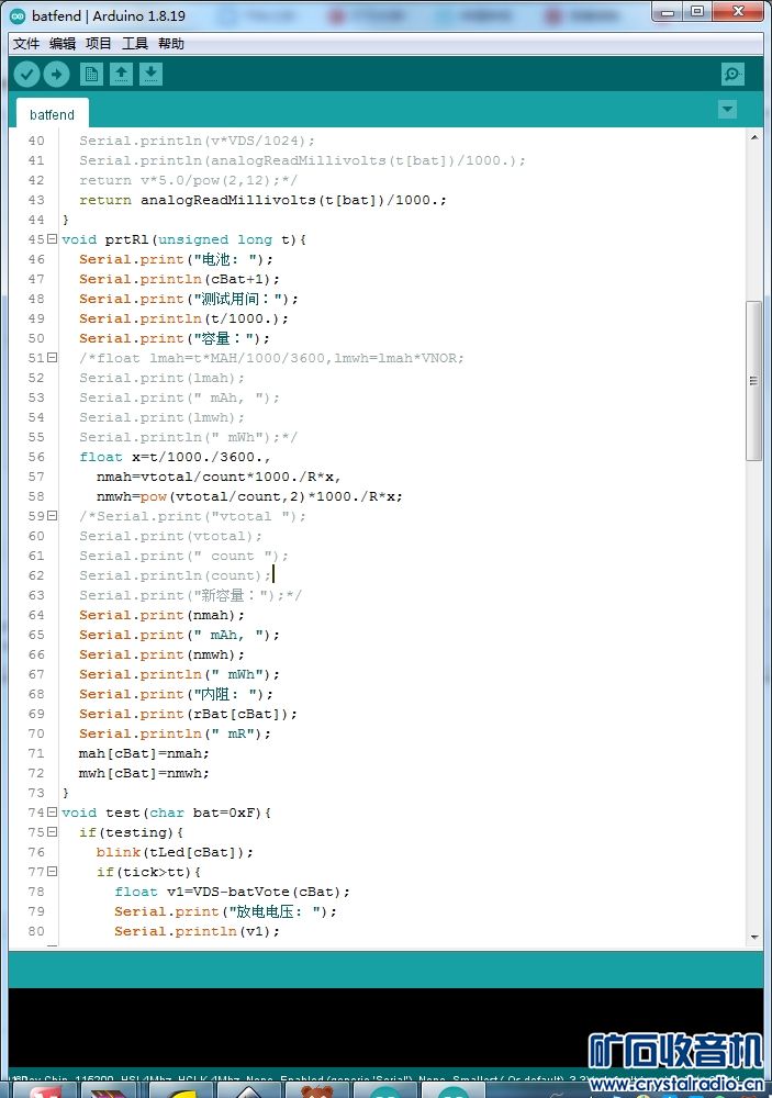

Serial.print
Serial.println
来串口输出如图,代码相当丑
也不知道官方怎么设计的这个东西
写成类之后可以
dbg<<"RPM: "<<motor.rpm<<endl;
这么写代码
