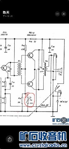

海燕161-2收音机,那个波段放最大声音也小,轻触波段触角有哒哒声,不是功放坏了吧,求指导

从功放级开始向前查,看哪一级的增益不够,就修理哪一级

是的有一个竖着的电位器,没敢拧,
那个可调电阻你不要拧,是调整AGC的。热敏电阻也是正常的,阻值随着温度变化而变化。C30你随便找一只50uF以下的电容都可以。

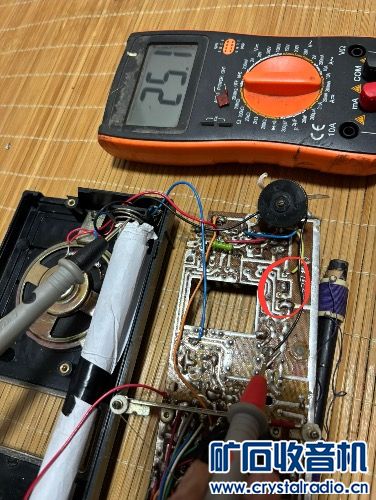

 楼主| 发表于 2024-9-30 17:51:08 来自手机 | 显示全部楼层
静态电流10毫安多点,最大音量最多13毫安
 楼主| 发表于 2024-9-30 17:53:42 来自手机 | 显示全部楼层
静态和最大音量电流10毫安和13毫安,和标准相差挺大的

发表于 2024-9-30 22:53:36 | 显示全部楼层
真的要修,至少要找到一个相似的电路图来,一步一步的检查。不能随便把电容去掉直连啊,电容是隔直流,通过交流信号的,直连会把直流电压加到后一级,可能烧毁后一级的三极管。
要又一个信号发生器,如果没有的话,用一台好的收音机,调到电台,从耳机插孔经大电解电容输出到每一级的输入端,哪级放大正常了,再向前一级查,最终查出不能放大的地方,然后维修

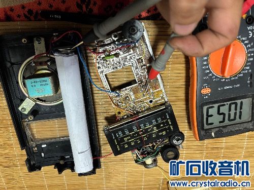

 楼主| 发表于 2024-10-1 01:16:52 来自手机 | 显示全部楼层
卸下这个压敏电阻,测试只有260,问题是不是就在这里
