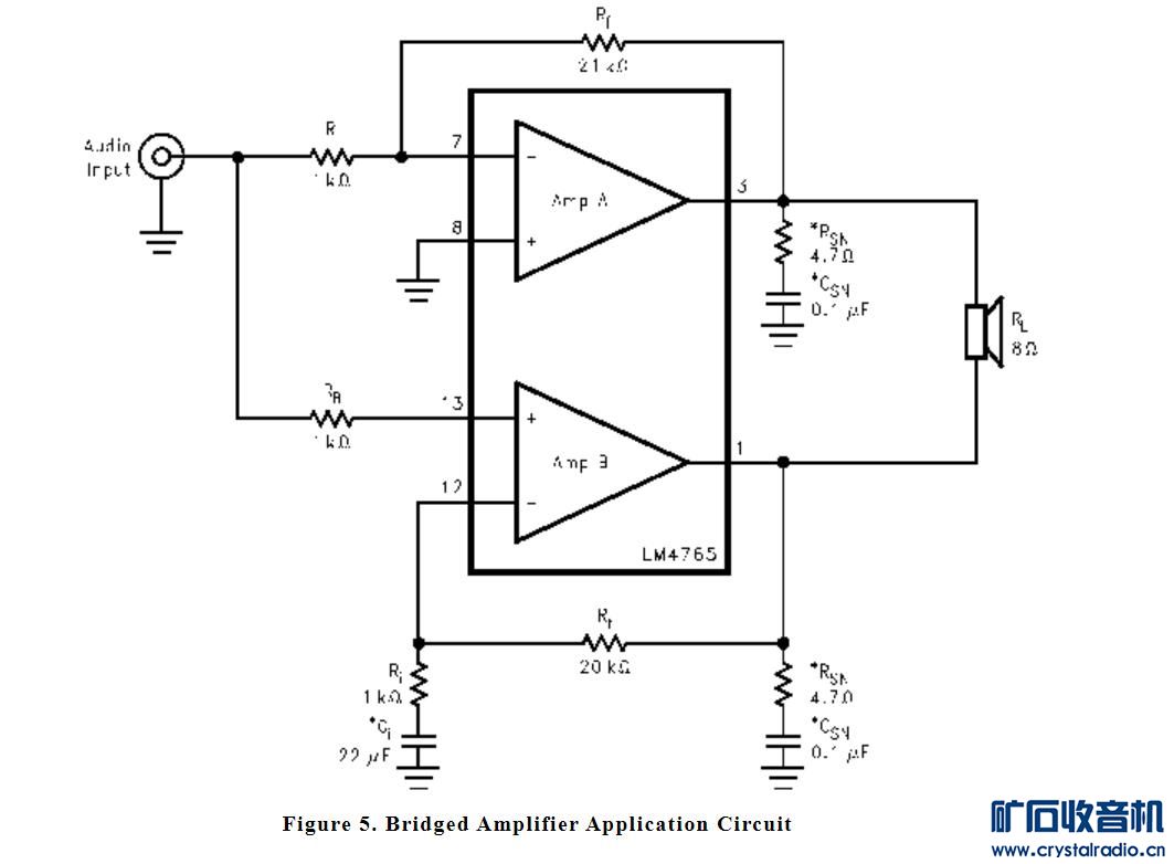

  朋友送我一台五声道功放,由于本人仅有一对喇叭,我就仅作为立体声功放使用,该机主声道是用集成块LM4765T,环绕声道也是用集成块LM4765T,电路与主声道相同。由于喇叭功率偏大,用该机主声道放音,感觉推力小了点。
  LM4765T是双声道集成块,能否把信号输入端并接起来,喇叭输出端也并起来作为一个声道;另一块LM4765T也同样把输入、输出端并起来作为另一个声道并联使用。求教各位老师,能这样使用吗?

不能直接并接,如有动手能力可以改成BTL,线路倒也不复杂。
谢谢提供资料

个人不建议输出并联,因为很难保证被并联的两路放大器完全一致。

有动手能力的,可以改成BTL电路,要细心一点,切铜箔,焊飞线,有些飞线还要用屏蔽线,以免引起杂音。是考眼力和技术的活。

改BTL电路是最合理的方案,既省银子,又增知识,年龄大的还可以防止老年痴呆
