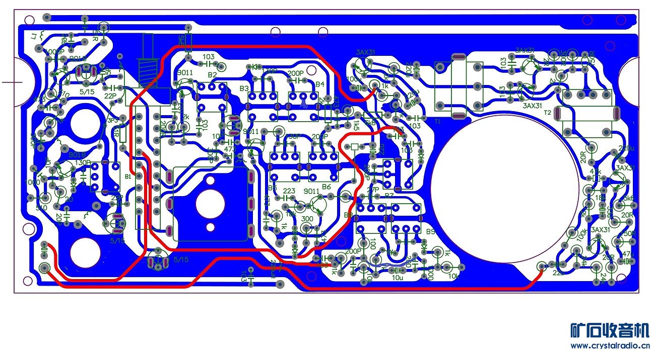

画的这么好。怎样画的?
 楼主| 发表于 2024-9-28 19:25:29 | 显示全部楼层
快乐年 发表于 2024-9-28 19:17
画的这么好。怎样画的?
用protell99se 软件,照这照片图画的

电路图参考一下
 楼主| 发表于 2024-9-28 21:18:24 | 显示全部楼层
可以参考,原来电路板是单面板,现在改双面板省掉了飞线焊接,以及双面孔化更牢固,中周的孔作了特殊处理,还是单面的,方便拆卸,锡抢吸掉焊盘上焊接的锡就可以拆下,这是双面板制作的一大改进,
发表于 2024-9-28 21:32:34 | 显示全部楼层
lichadu88 发表于 2024-9-28 21:18
可以参考,原来电路板是单面板,现在改双面板省掉了飞线焊接,以及双面孔化更牢固,中周的孔作了特殊处理 ...
双面板只需要把孔放大一点,用吸锡器很容易拆卸的,而且焊盘强度会很好。你改成单面的焊盘,尤其是孔如果没有做金属化,焊盘拆卸几次后会容易脱落的

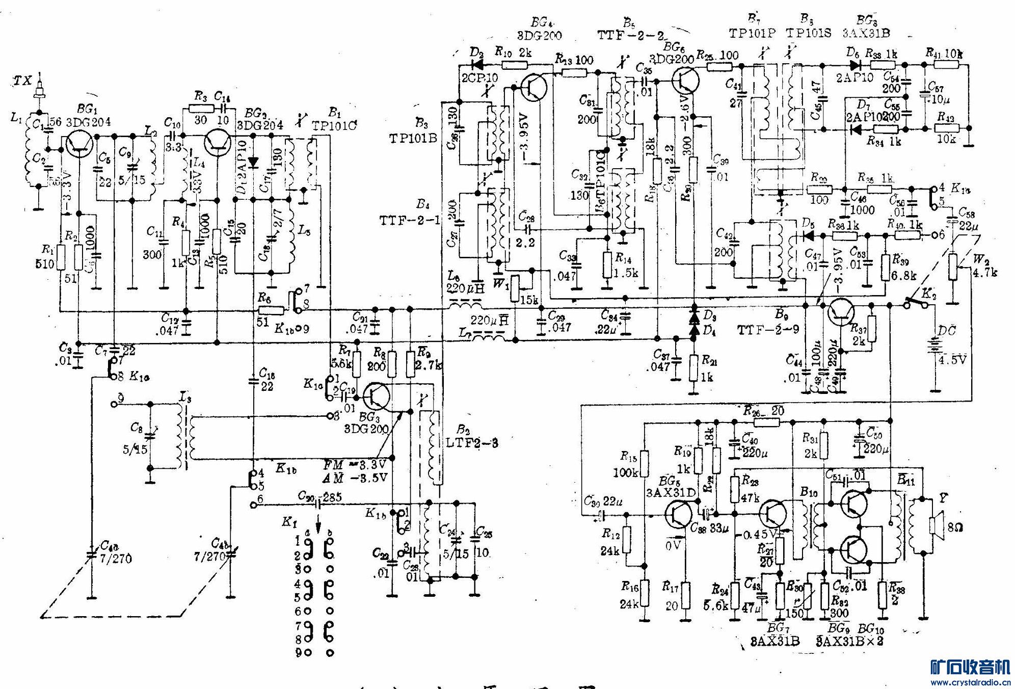

把电路原理图发来参考一下,谢谢。
 楼主| 发表于 2024-9-29 16:42:00 | 显示全部楼层
雁南飞001 发表于 2024-9-28 22:14
把电路原理图发来参考一下,谢谢。
电路图看一下
