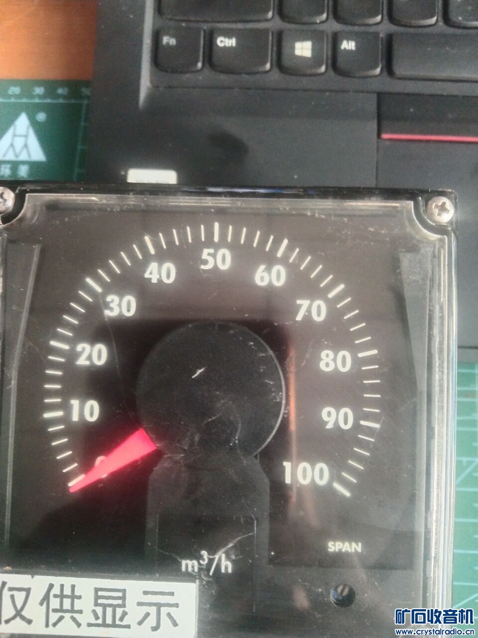

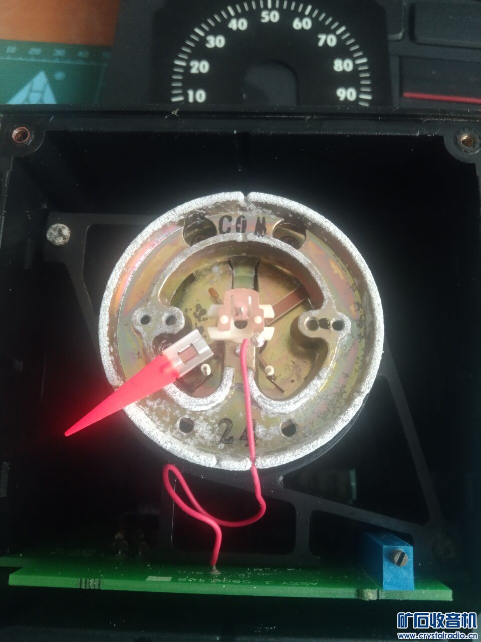

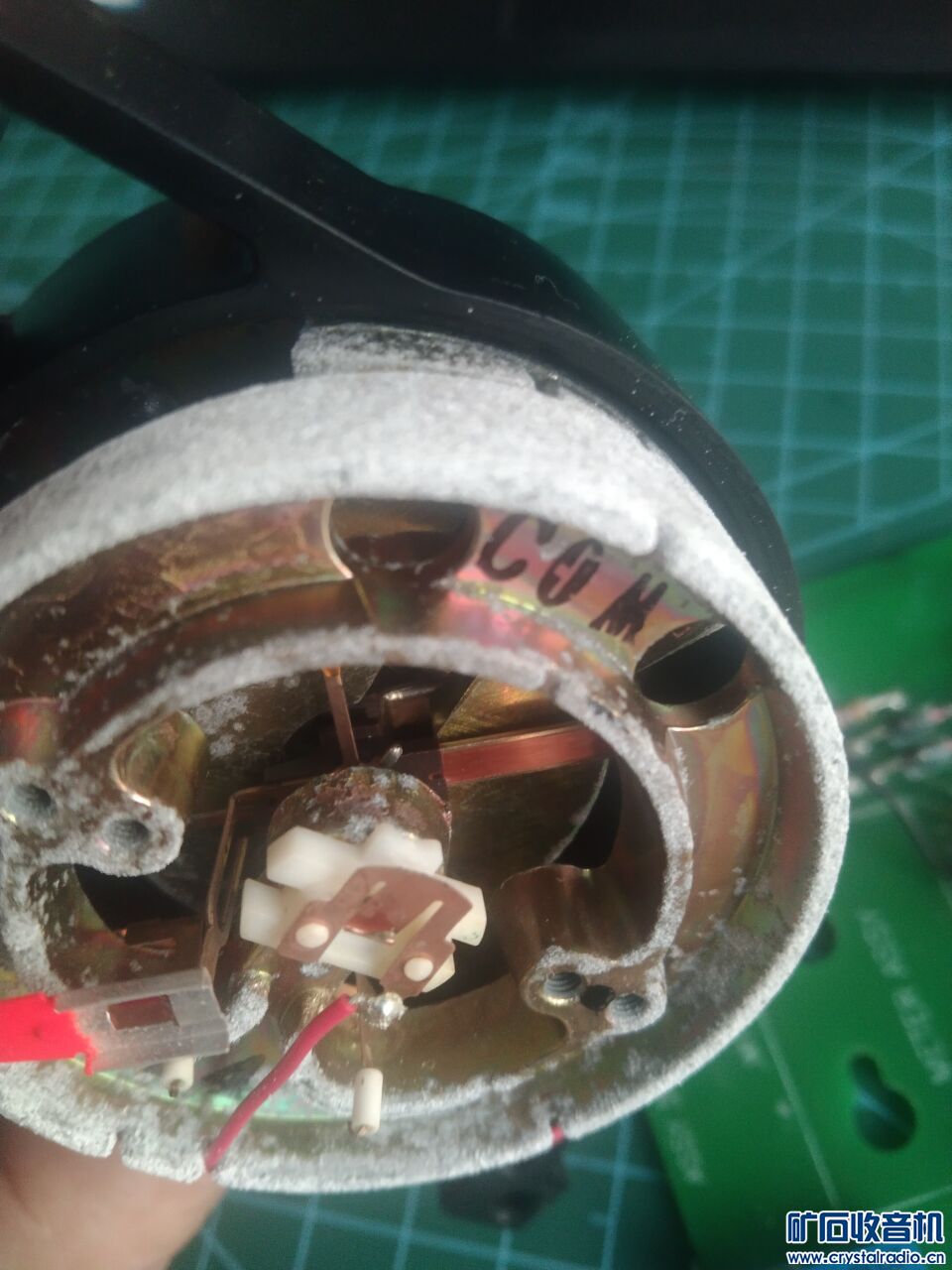

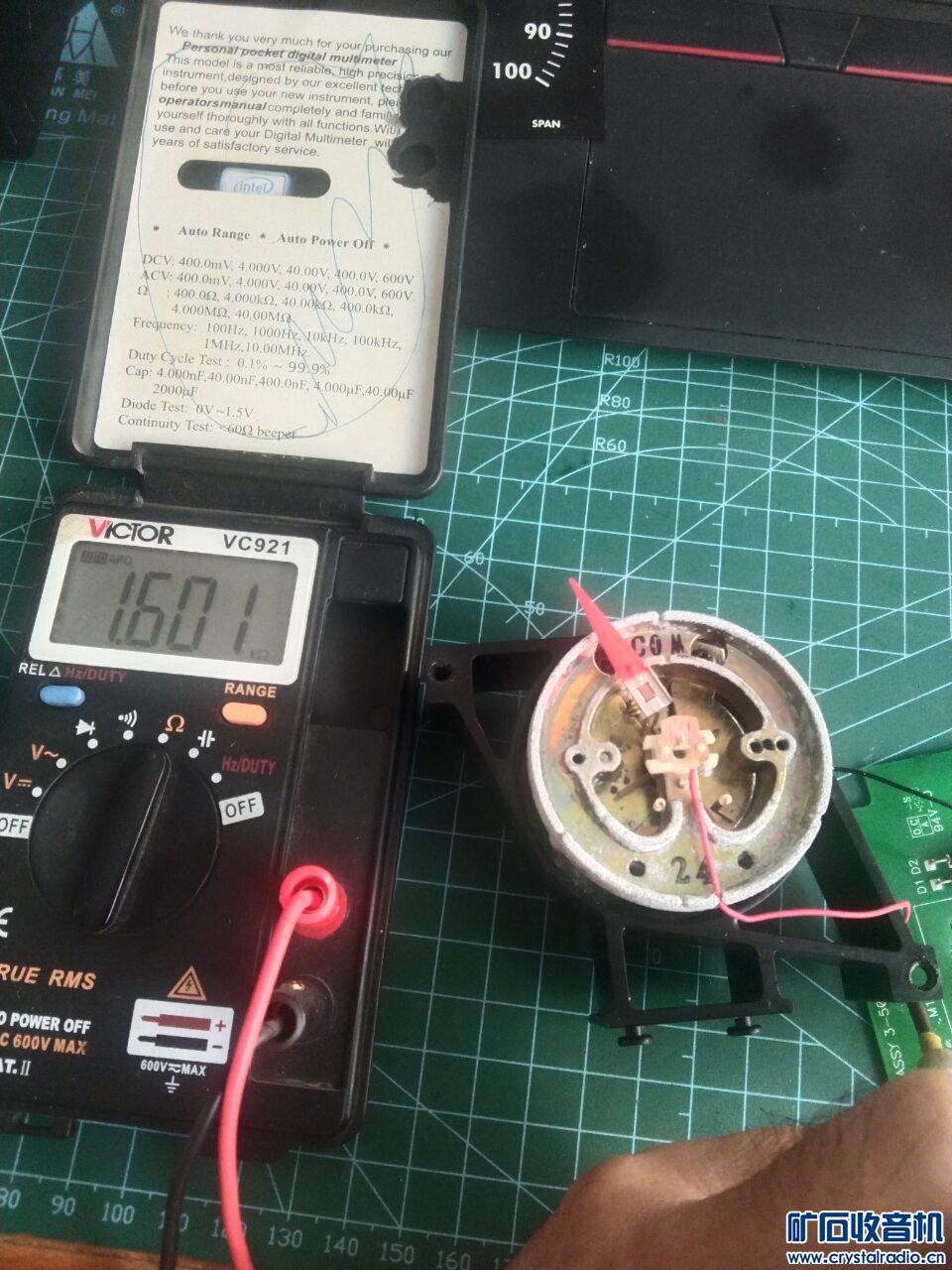

捡了个表头,比较特殊,简单的拆解测量。内阻1.6K,满度电流大约200μA,指针摆幅250°。吊丝式,动作原理类似音圈电机。 QQ图片20240928162519.jpg QQ图片20240928162550.jpg QQ图片20240928162604.jpg QQ图片20240928162558.jpg

每小时多少立方米,这个表头原来估计是流量计上用的。

像那种45L8、45L9、63L10、63L18船用防震表头
发表于 2024-9-30 14:00:03 | 显示全部楼层
张丝表头,鉴定完毕。。。
发表于 2025-1-9 01:46:41 | 显示全部楼层
这个属于广度表头。
发表于 2025-1-9 07:21:19 | 显示全部楼层
属于粗糙的张丝表。
