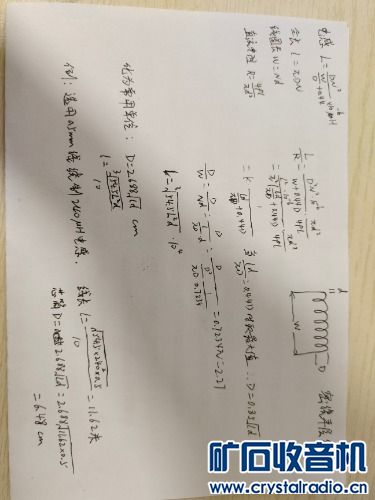

今天网上学到个线圈计算公式,经过一番推导,可以让新手快速着手绕制线圈
 楼主| 发表于 2024-9-27 19:58:04 来自手机 | 显示全部楼层
直接看图,选好漆包线直径和需要的电感就可以计算
 楼主| 发表于 2024-9-27 20:13:54 来自手机 | 显示全部楼层
以上仅为理论参考

 楼主| 发表于 2024-9-27 21:59:11 来自手机 | 显示全部楼层
吃猫的鱼 发表于 2024-9-27 20:37
现在这真的没这么麻烦的
https://www.elecfans.com/tools/kongxindiangan.html
https://www.elecfans.com ...
你这第一个链接就是我用来推导的公式呀,我这个结论数据是一个最优化的结果,因为调谐线圈电感量基本就那么大小,现在只要选好线径,就知道往多大的管上绕,需要买多少米的线
