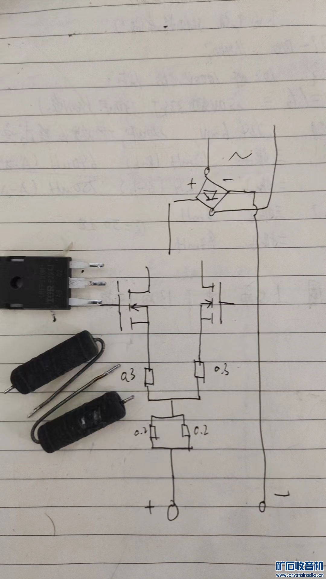

我有一台棒子产的双路稳压电源,其中一路确定两个功率管都已经击穿了,目前症状是电压不可控,最低20多伏,电流也不控制了,设置最高0.1A都飙到6A多,这机器最高输出才5A的。回读的电压和电流都还是准确。
因为这机器带OCP和OVP电路,带远端补偿和数控接口,精度也很不错,还是想修的,想先预判一下维修难度。主要是功率管击穿,一般来说是否会影响恒流控制?如果电压不可控时,恒流还应该正常的话,那这机器恒流恒压都坏了……感觉我目前修不了
我想无论恒流还是恒压,都是靠mos管工作在可变电阻区实现的,那应该是mos管坏就一起坏了的对吧。我的意思是,截面显示,就是如果功率管坏,截面默认是显示CV模式,短路后,电流大了,电压也降下来,是否应该显示CC?这货拆起来也很麻烦。目前只会剥掉外壳,主板怎么拆都还在疑惑。

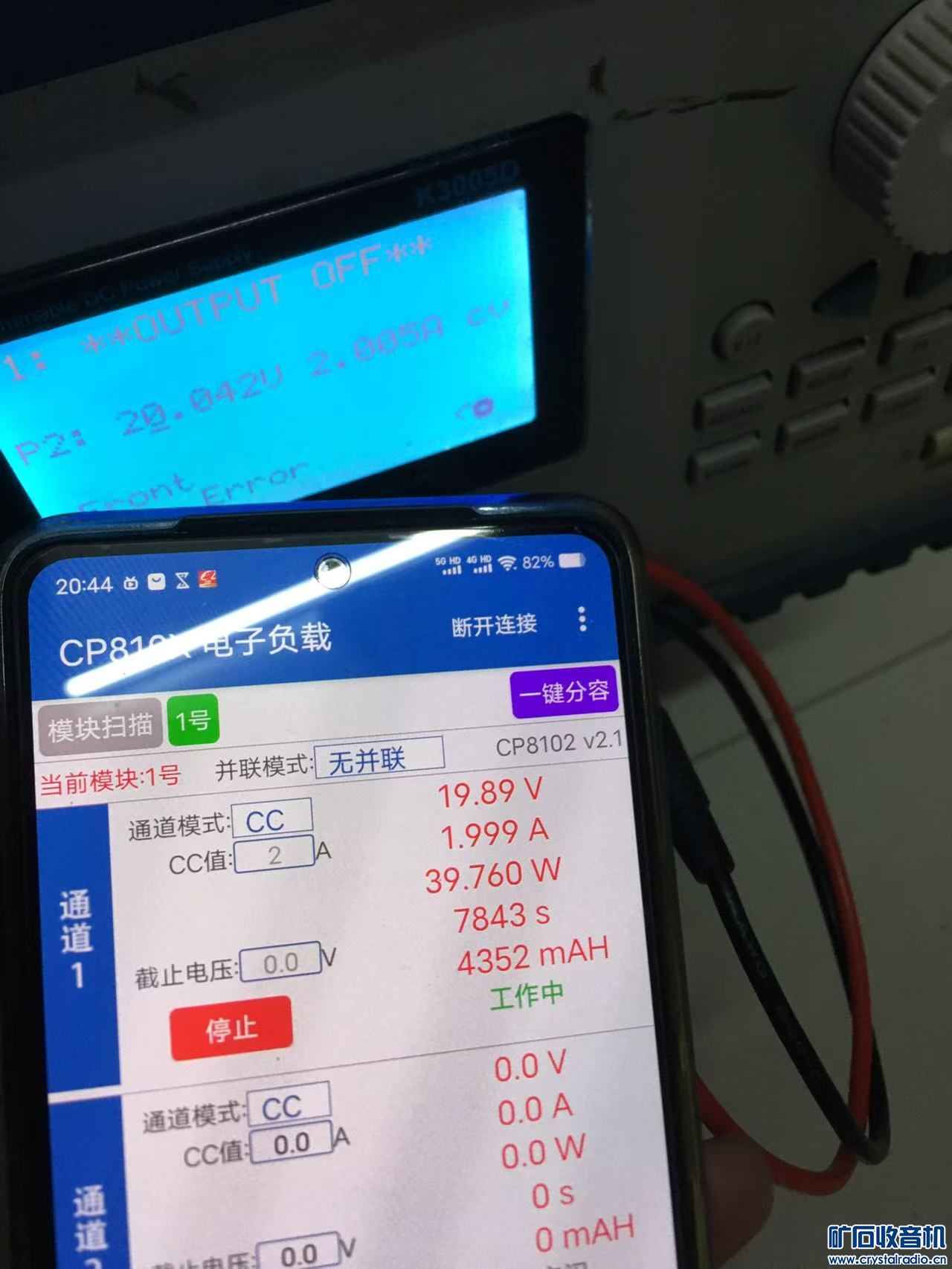

最后打算把装在铜管散热器的所有管子螺丝都拆下来后,单独拆掉mos管,结果发现原来热管下面分成两瓣是独立的,只有拆焊4个mos管。右侧两个是已经击穿,换上后的似乎正常,20V 2A用电子负载带载几个小时都是正常的。以为就这么简单地修复了,费劲把盒子盖上,再通电,再开机,二通道挑个输出看短路能不能恒流CC结果又烧了。暂时没有管子换,就是二通道可能是只能恒压,不能恒流,立创买了好些mos管,等到货了换上再试试恒流

更换两个mos管后电子负载测试恒压是正常的,之后短路测量恒流又击穿了

恒压、恒流都是通过控制同一个(组)调整管的饱和度实现的。
您遇到的这个现象,应该是恒流控制电路故障,输出端人为短路后调整管过流损坏。未解决故障之前,不要再做短路测试了。
机器较复杂,没啥资料说不出啥详细的东西。说点概念上的理解吧,希望对您有帮助。
恒压控制是对负载上的压降采样,以此为依据通过反馈来控制调整管饱和度,负载电压低了,就调大一点饱和度,高了就反着调,动态调整实现负载电压稳定。
恒流控制其实也是恒压控制,控制原理基本相同,只不过反馈改为电流取样电阻上的压降。
电流取样电阻上的压降高了(这代表着输出电流升高),就把调整管饱和度往小了调,反之往大了调。
您这么理解吧,恒流控制其实就是电流取样电阻上的压降进行稳压
恒流、恒压控制往往是使用两套基本差不多的控制电路,两者逻辑关系为“或”。
输出电流未到恒流设置值时,由恒压电路控制调整管(为了最大范围适应负载,使用时我们往往将稳压值往大了调)。
输出电流达到恒流设置值时,由恒流控制电路“接管”调整管的控制权,此时稳压对象由负载电压改为电流取样电阻上的压降,之后就是由恒流控制电路去控制调整管饱和度使取样电阻压降维持恒定了。
就像您遇到的问题,短路输出端后,即使电流取样电阻上的压降超了,恒流控制电路因故障无法调低调整管饱和度阻止电流继续上升,后果是输出电流不受控的上升到最大值,直至调整管过流烧毁。
以上只是笼统说说,具体控制逻辑可能存在差异,比如不排除恒流模式时完全“释放”控制权给恒流控制电路,恒压控制电路“退休”不参与控制之类的。

是棒子的vupower k3005D,网上资料没搜到什么有价值的,今天又拆开。mos管击穿了一颗,两个0.3R保险电阻都开路了,其中一个已经裂开。0.2欧并联的电流采样电阻测试还是好的。打算mos管先换上,然后用可恢复保险丝测试一下恒流是不是失控,再沿采样电阻找电流控制回路了。
另外这个用的是HMR品牌的7W 0.3欧1%线绕电阻,1% 7W电阻某宝上找不到(起码没有几十元一下一个的),用5%代换问题大吗?

0.3R的电阻是两只调整管的均流电阻,电阻的阻值误差倒是其次,但一致性要好。
5%也没问题,但是上机前要挑选挑选。多买几个回来,尽量挑阻值一致的两只上机。
几十元1个,这太夸张了。
可以用2只5W的水泥电阻,或4只2W的金属膜电阻并联使用,都是普通电阻,几十元能买一大堆。
也可以找找康铜丝电阻,直径1mm的就可以了。0.3R阻值有点大,可能不太好找。

仅从您给的图来看,这俩电阻就是均流用的。阻值相差越大,俩管子的电流差异越大。
精度差点到无所谓,只要功率够、彼此间的阻值误差小就可以了。
买回一堆,挑俩阻值尽量一致的用。
