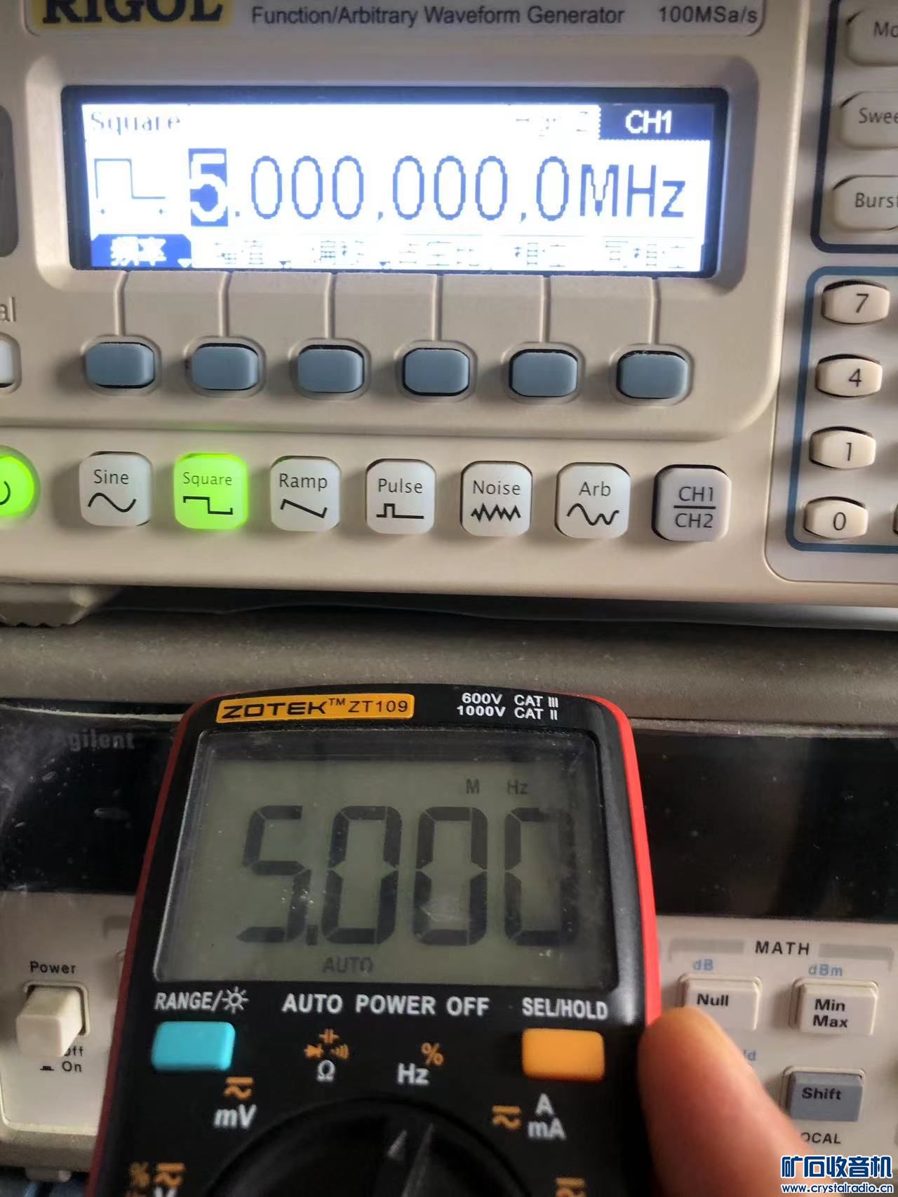

测方波准,正弦波不准

发表于 2024-9-26 22:48:25 | 显示全部楼层
汉君 发表于 2024-9-26 22:47
是的,直接测也不准
那应该是真坏了。
市电的50Hz很准的。
发表于 2024-9-26 23:35:09 | 显示全部楼层
频率档坏了,不影响别的档。
发表于 2024-9-27 08:00:13 来自手机 | 显示全部楼层
有没有低通滤波功能?打开就可以了。另外频率计需要信号有一定的幅度

汉君 发表于 2024-9-26 22:03
我测量220频率也不准
这表与289同档次,一般人不舍得买
220V市电不管是电压档还是单独频率档都没问题(起始电压幅度) ,也没有直流干扰问题。
