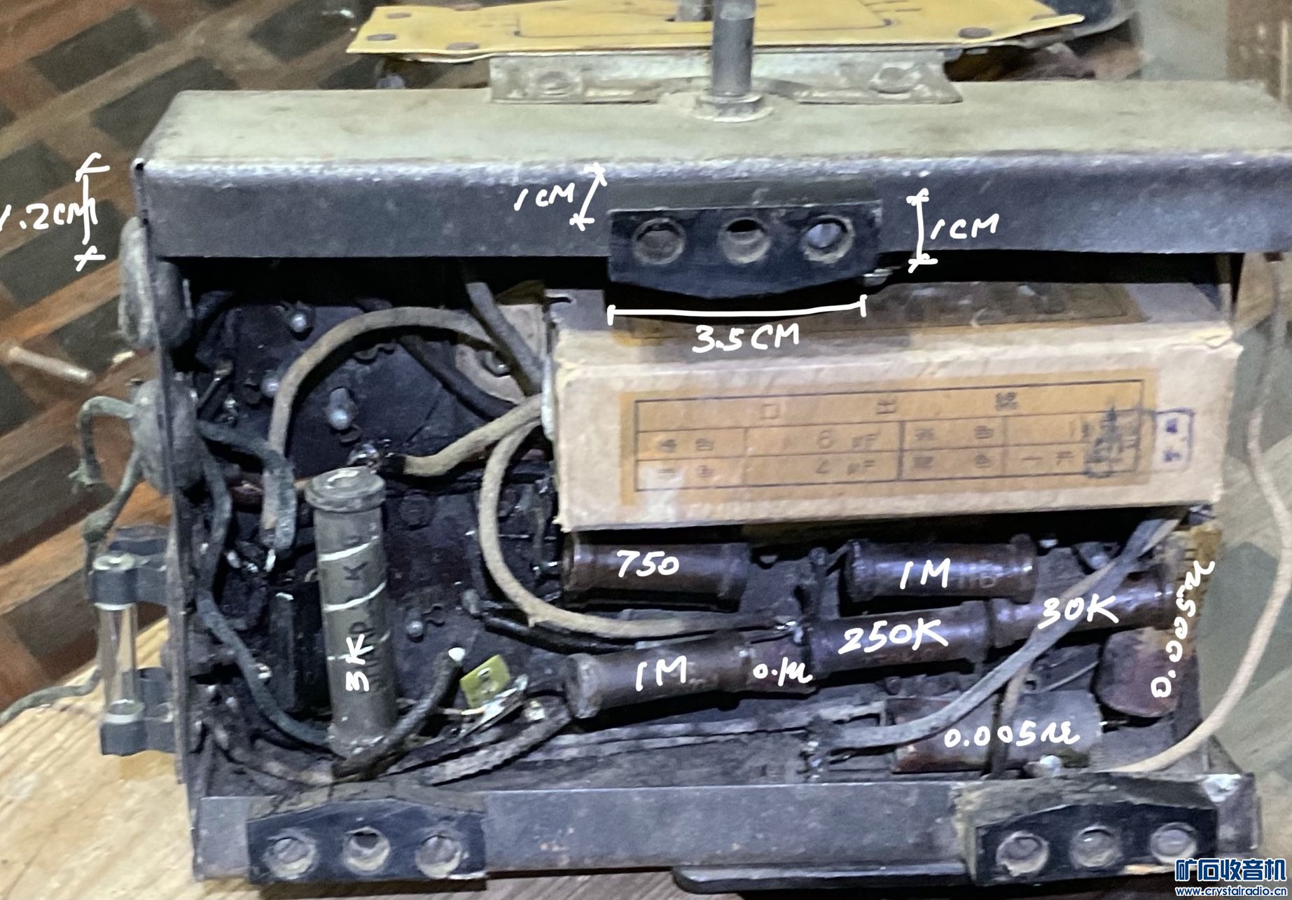

发表于 2024-9-29 23:43:37 | 显示全部楼层
发个详细资料给有能力的高手参考

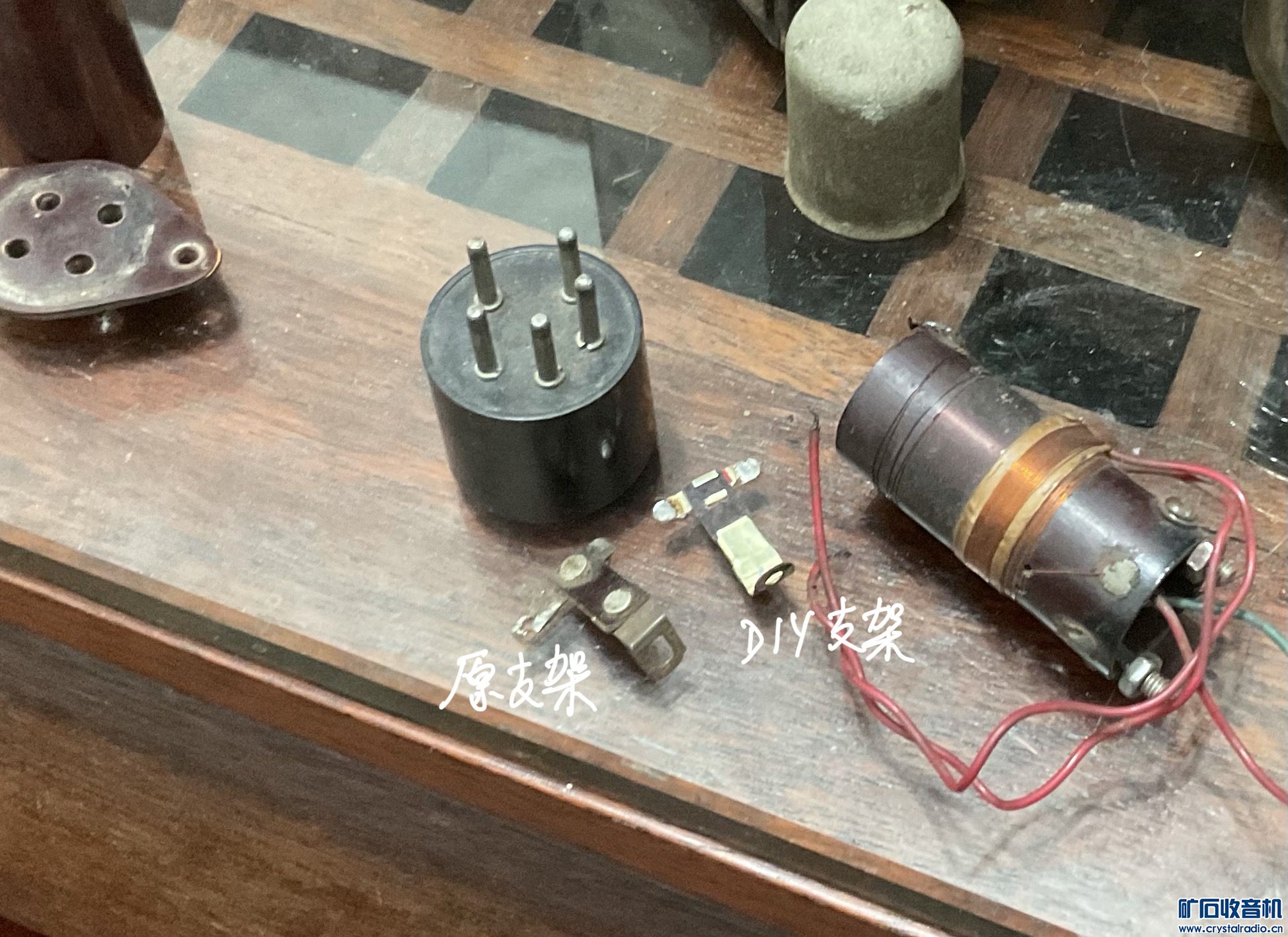

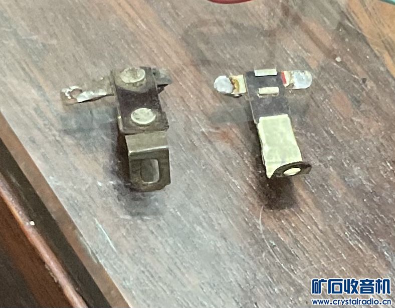

3192EE1C-037D-4A76-84D8-6430B4D9EAF8.jpeg C3E28398-B04B-49A1-8AF2-AB637E9FDDD2.jpeg D8DDA503-6864-4B5E-A730-A1E9160AAE88.jpeg AFF1F4CD-3A8E-4B22-A38D-A29B0AFC9848.jpeg E7D705DE-7D1C-4AE2-95B3-A3B44693723B.jpeg

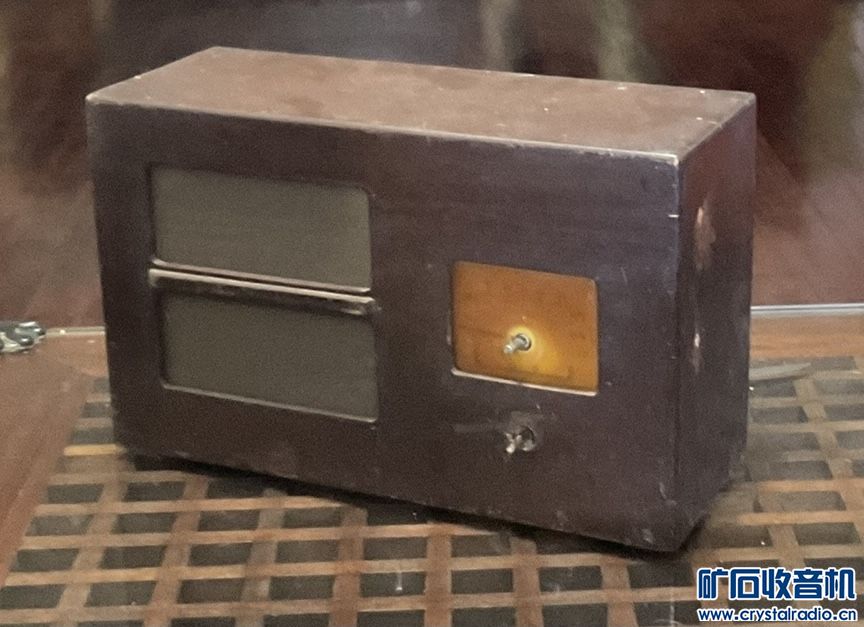

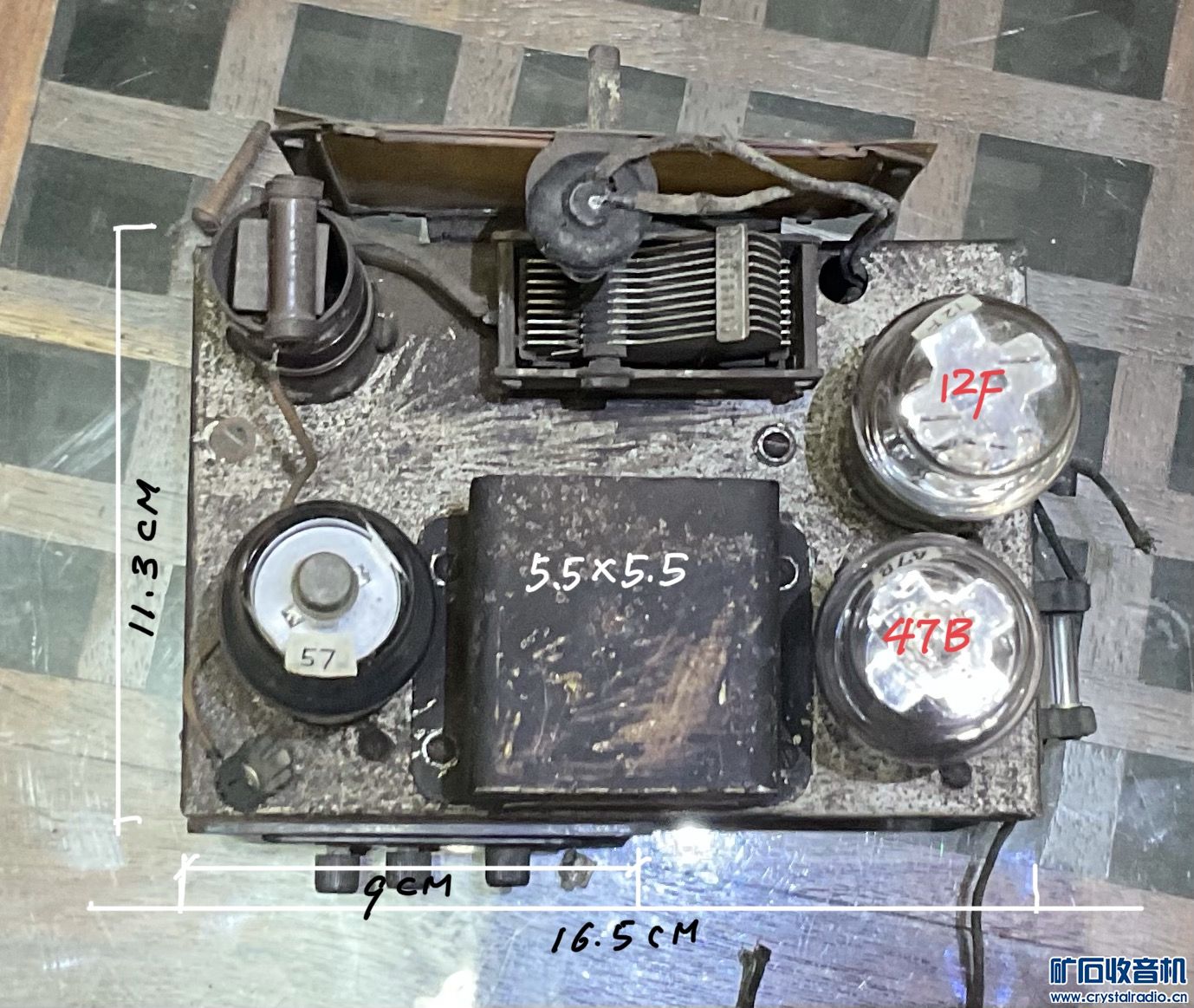

709964E3-8086-45C4-A05E-DF7C7C9AA7B3.jpeg 80030176-60A5-47E5-A839-767045BFB085.jpeg AE434E29-3B7A-4362-AC1E-967429220FA6.jpeg

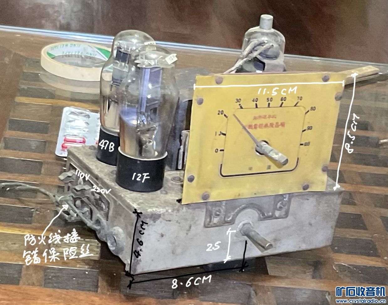

3D4486CE-CB8B-4810-BEE5-E22F3D618389.jpeg 5C7E882F-9796-4595-B643-57D38E52B0ED.jpeg

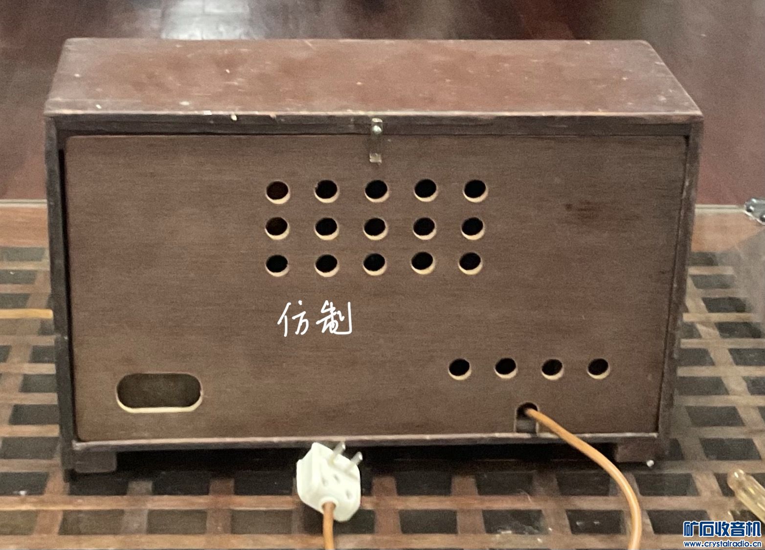

发表于 2024-9-29 23:58:18 | 显示全部楼层
力气活,我已经仿造成功了,给有兴趣的朋友参考
发表于 2024-9-30 00:05:03 | 显示全部楼层

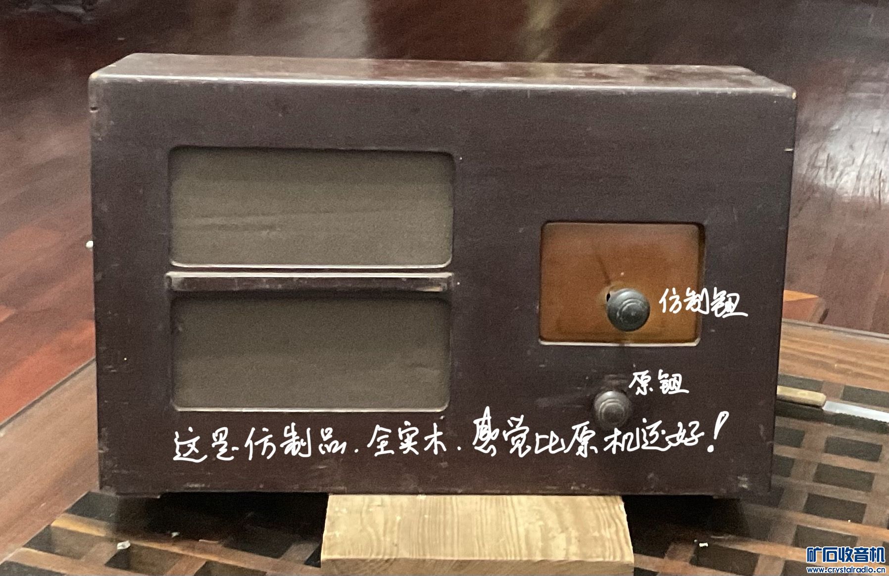

以下是山寨的,加室外天线能收本地强台,舍簧喇叭声音很怀旧,看上去不输原装货
