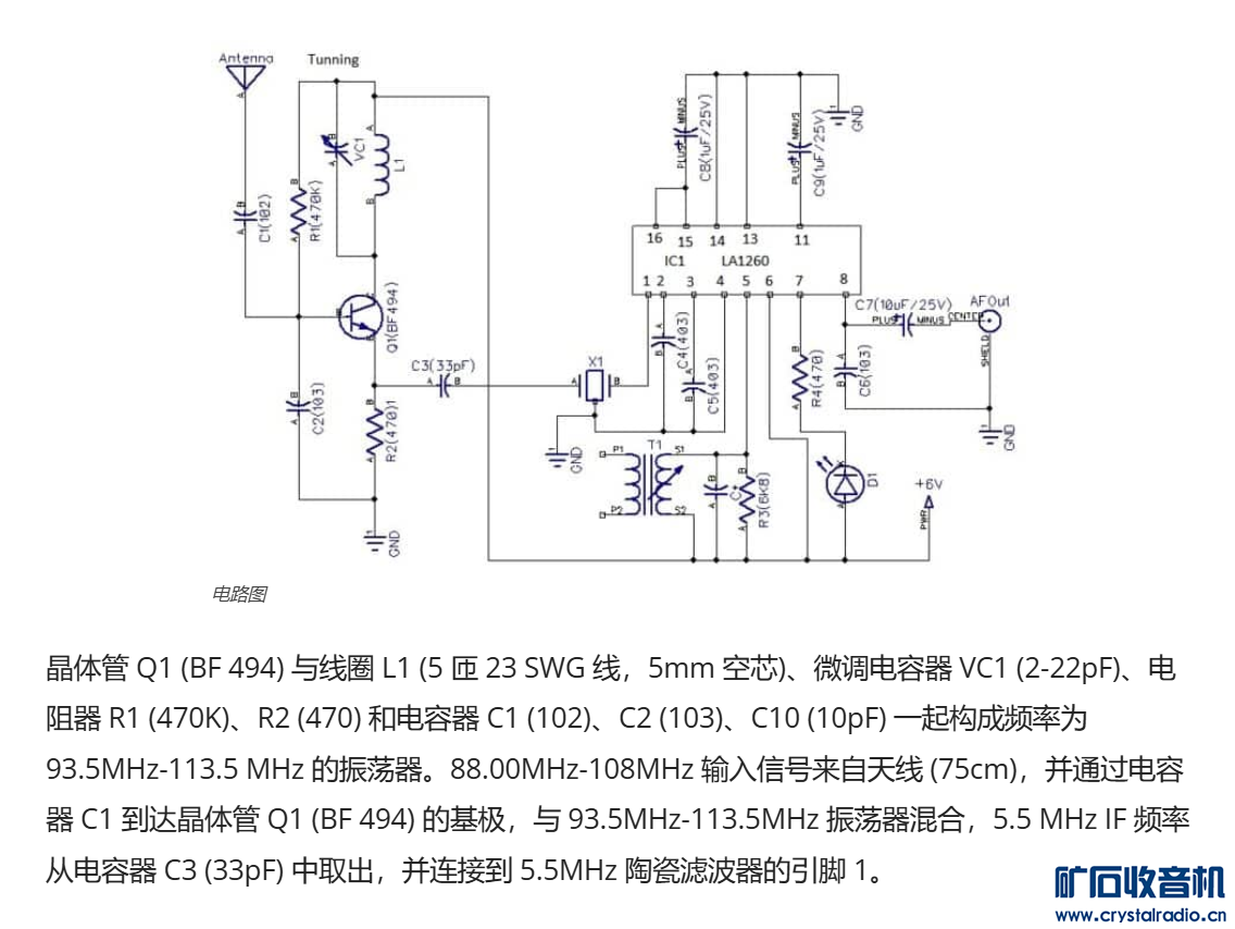

发表于 2024-9-26 18:26:41 | 显示全部楼层 |阅读模式
晶体管FM高频头,常见的有2管、3管结构,单管的很少见。老外搞了一个单管的,这里中频滤波器用的是电视机的5.5M,完全可以改用10.7M。
发表于 2024-9-26 22:44:08 | 显示全部楼层
从拓扑看是一个电容三点式振荡,靠cb和be的结电容做反馈,C2标注103,有10nF,所以基极是接地的,天线相当于接地了,你确定这电路能正常工作?
发表于 2024-9-26 20:13:29 | 显示全部楼层
用微调电容选台吗?

发表于 2024-9-26 21:48:07 | 显示全部楼层
搞搞开心的吧
一个晶体管本振变频与中波一样,
但天线进来的信号连个选频都没有,
性能不知道会怎么样。
 楼主| 发表于 2024-9-27 07:50:32 | 显示全部楼层
MF35_ 发表于 2024-9-26 22:44
从拓扑看是一个电容三点式振荡,靠cb和be的结电容做反馈,C2标注103,有10nF,所以基极是接地的,天线相当 ...
我不是作者,也没有仿制,只是转发。
发表于 2024-9-27 11:27:38 | 显示全部楼层
看上去其实应该是超再生接收电路电路。
 楼主| 发表于 2024-9-27 14:47:57 来自手机 | 显示全部楼层
ynlfjt 发表于 2024-9-27 11:27
看上去其实应该是超再生接收电路电路。
超再生电路是音频输出,这个是中频输出。
