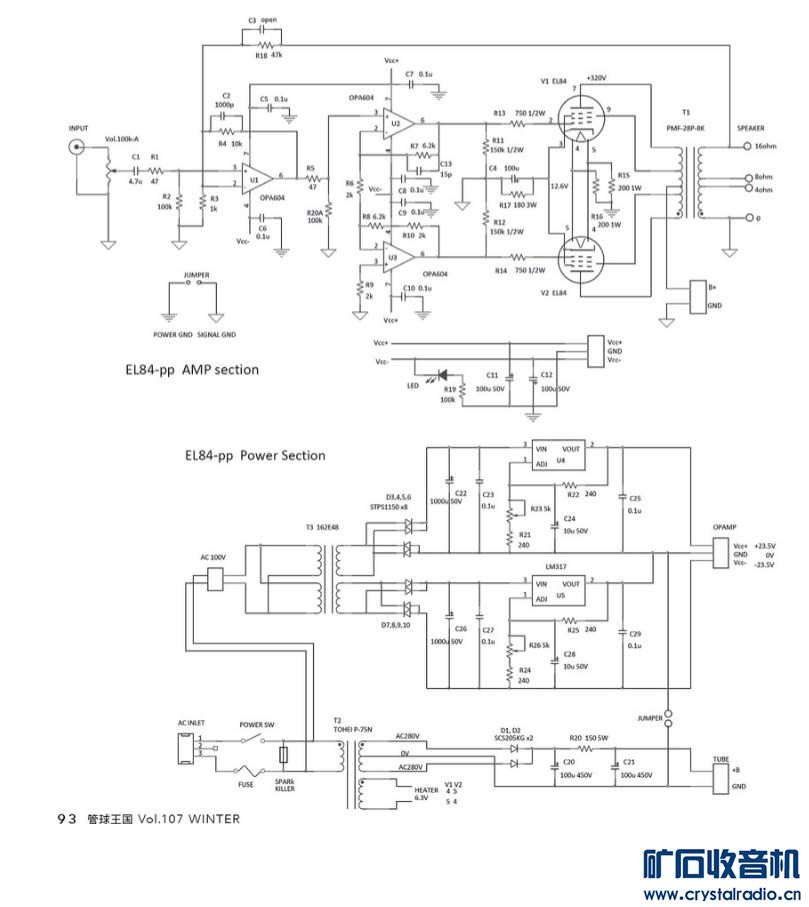

小日本做的运放推动6P14推挽功放

我谨慎以为,用运放推6P14,属于迎合猎奇心理。还得额外增加一组运放供电,复杂程度有所增加。
6P14容易推动,普通电子管电路足可以胜任。
一楼电路存在隐患,运放与6P14直耦,假如运放损坏,输出+VCC,管子栅极为正压23.5V,几乎马上就烧。

前机用运放的好处有3点,1是保真度高且不失胆味,胆功率输出绝对了主要听感,CD机也是运放输出,若玩纯胆只有玩黑胶了可以全程胆2节能环保,可以节省20w左右耗电量,3是机器体积可以大幅度缩小
