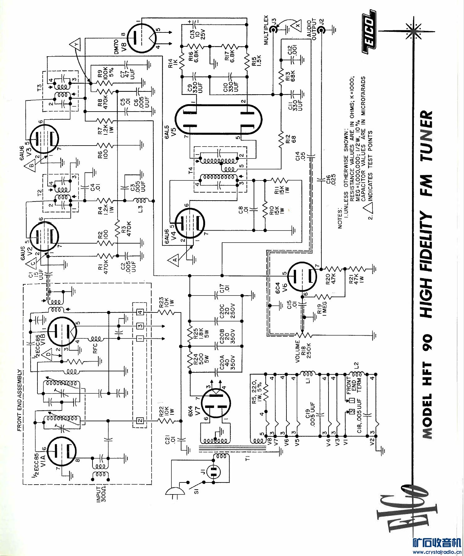

谁有Eico-HFT-90 FM胆收音头的图纸给我传一份,谢谢!
发表于 2024-9-26 12:11:59 | 显示全部楼层 |阅读模式
发表于 2024-9-26 12:28:58 | 显示全部楼层
将就看
 楼主| 发表于 2024-9-26 12:53:00 | 显示全部楼层
感谢,最好有pdf的用户手册!
 楼主| 发表于 2024-9-26 16:08:10 | 显示全部楼层
这机器有没有猫眼啊!看图纸有,实际好像没有啊!

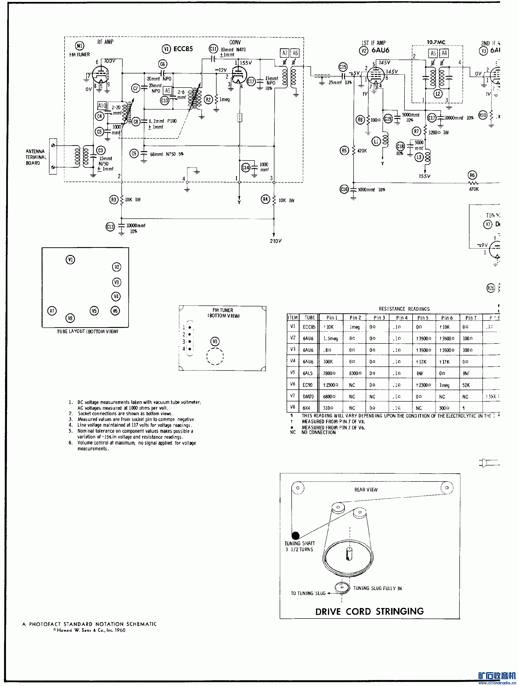

尼摩老船,这机器的高频头里头的小电容们怎么没有数字儿啊?你给弄哪儿去啦?这机器我也有一匹
发表于 2024-9-27 09:15:05 | 显示全部楼层
这个机用的好像是成品高频头,所以高频头里的元件参数都不标的
发表于 2024-9-27 11:07:36 | 显示全部楼层
感叹号猫眼,在拉线上面,作为频率指示,又作为调谐指示,很有创意的。
发表于 2024-9-27 15:19:53 | 显示全部楼层
是 ,这个高频头在一个小铁盒子里,调感的,不喜欢 。还是连儿的好看

 楼主| 发表于 2024-9-27 16:44:01 | 显示全部楼层
看到了,谢谢!!!
 楼主| 发表于 2024-9-27 16:45:06 | 显示全部楼层
