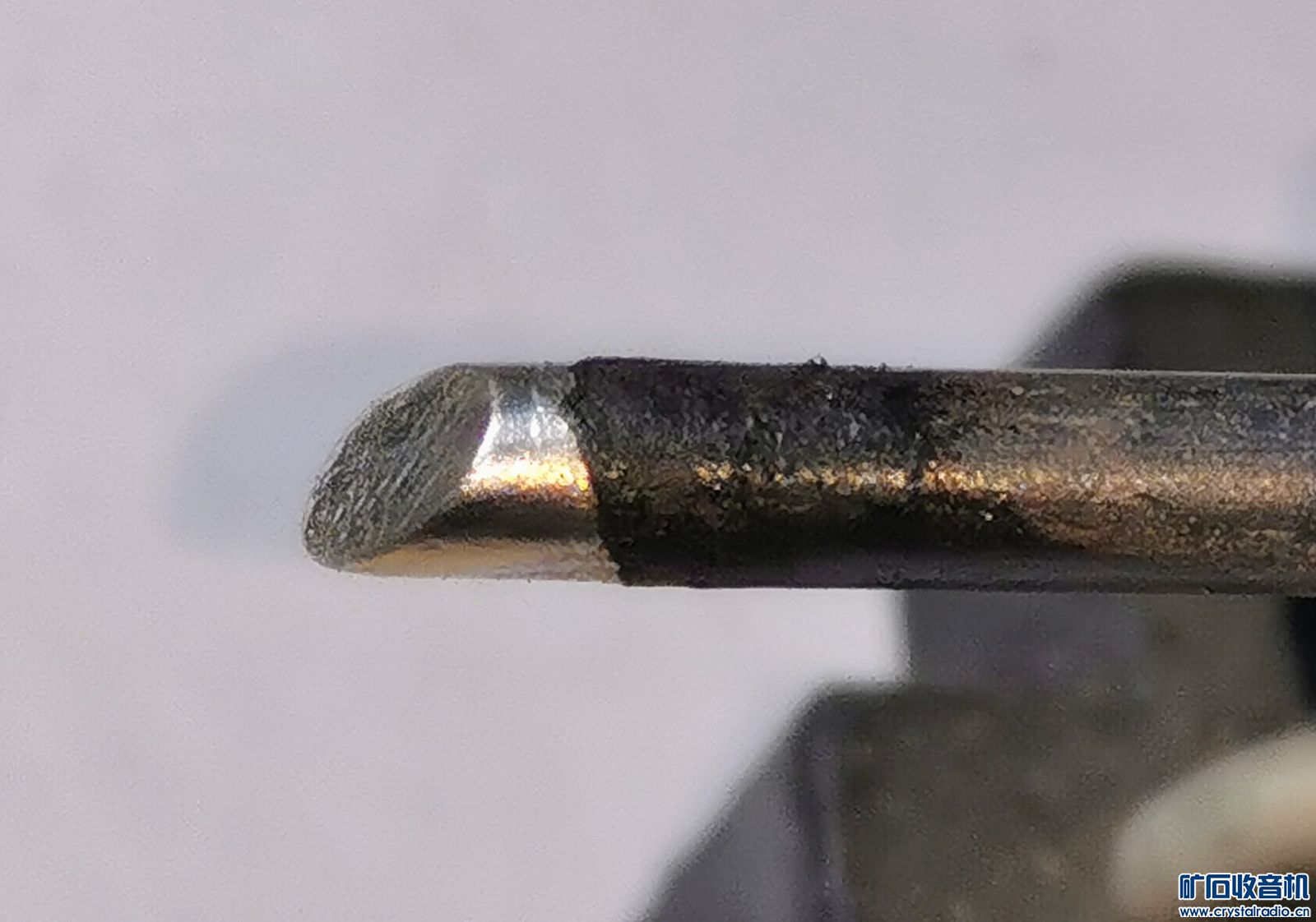

发表于 2024-9-25 23:13:20 | 显示全部楼层
我用淘宝红包在好几个店买的内热烙铁头(大概2-3元/只),都不行。
这种合金头烙铁头,外表你根本看不出好不好用,所以我现在是直接买纯铜的,
纯铜的用起来损耗略大,周6日用了大概8小时吧,马蹄头就损耗短了3mm。
