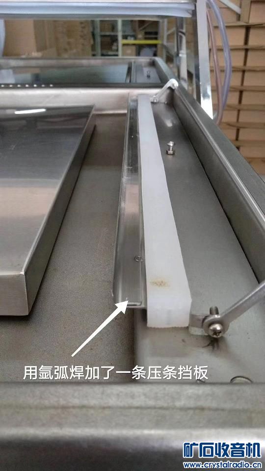

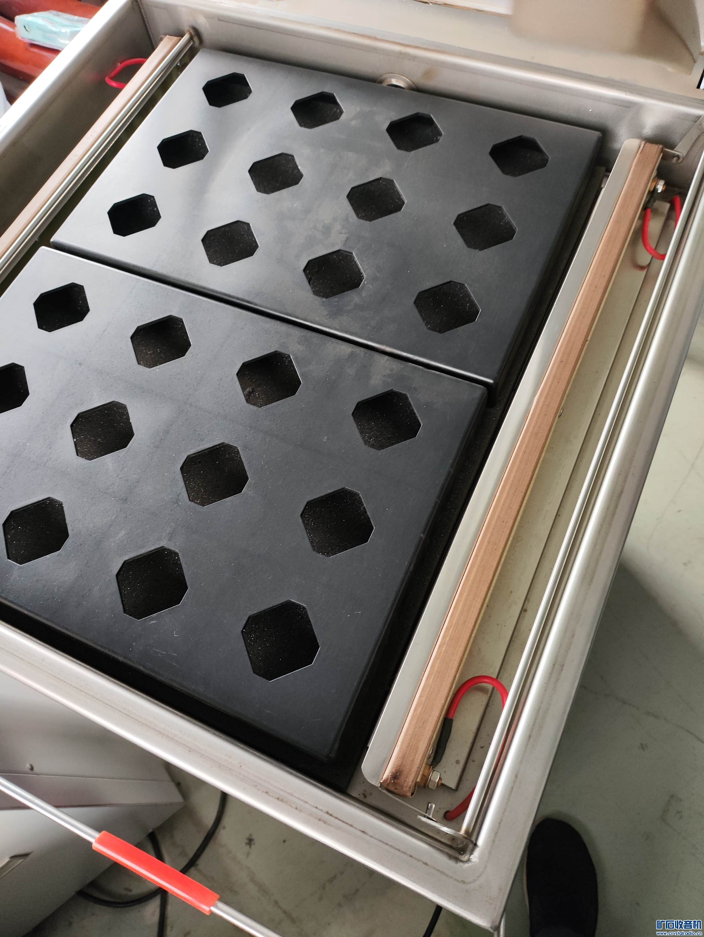

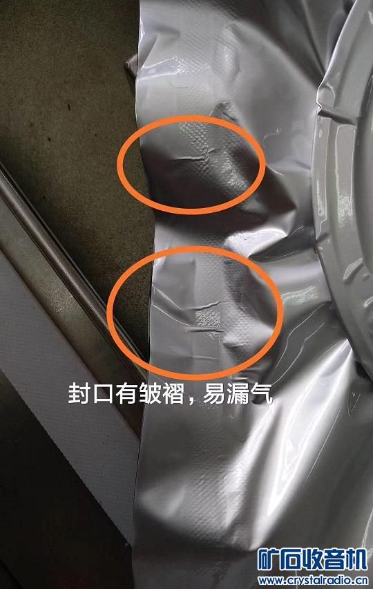

   包装车间需要增加一台真空包装机,采购员居然从网上买来一台,使用效果不太理想。售后服务?不存在的。遇到问题总得有人擦PP,于是俺就成了那个不幸的人。
   通过卖家加了对方工程师的微信,他说的方法俺试了,没说的也试了,然并卵(然鹅并没有什么卵用)。开了下脑洞,请人来加焊了两条L型挡板,作用是使铝箔密封袋口产生一个折叠角度,增加袋口的“刚性”,不容易往中间收缩而产生皱褶。搞掂。
   发图片联系对方,建议对方今后生产设备时也按此方法改进。对方工程师不得不服,当即发来100元微信红包。俺就笑纳了。
