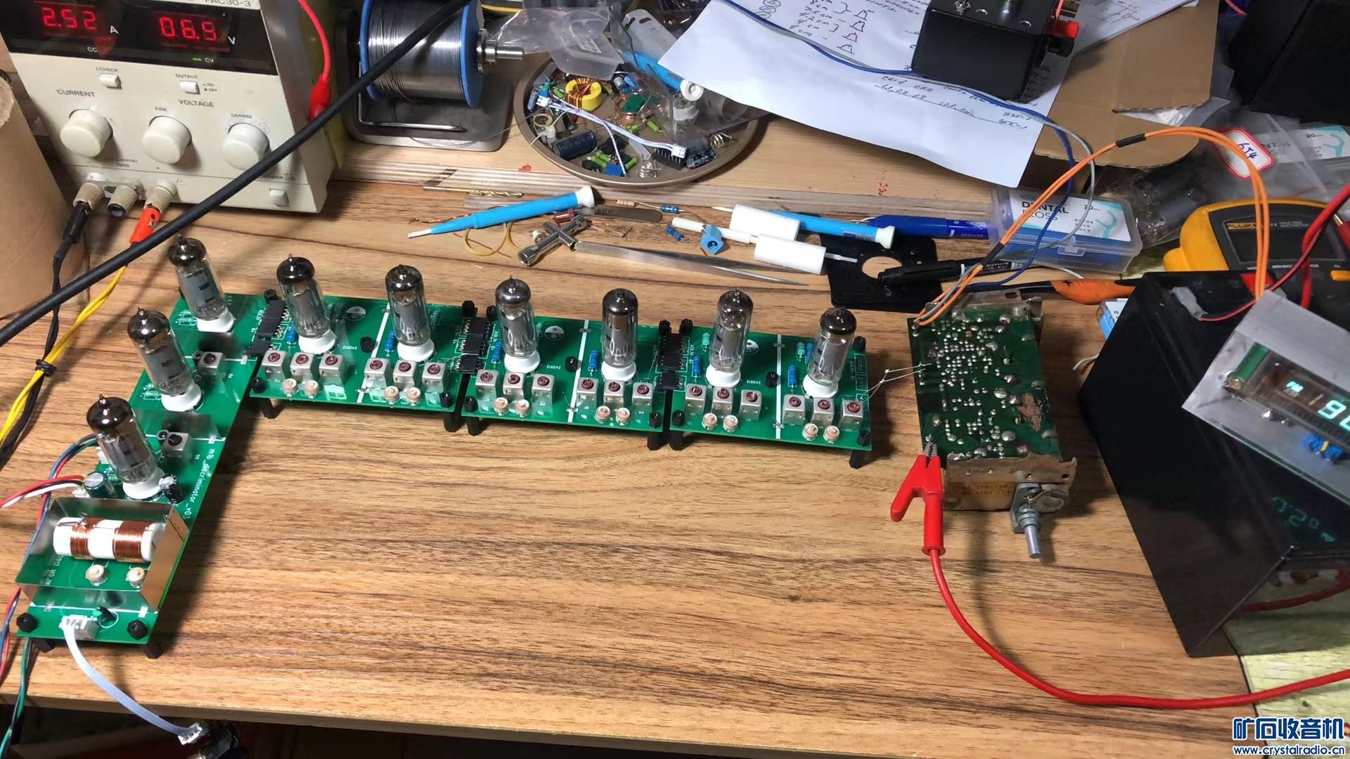

拜读了本坛两位老师的帖子,无限的羡慕,希望拥有一个多管中放,于是付诸行动
感谢陈老师和涧边草老师,两位在帖子里给出了众多详实的资料图片,使我得以完成这个板子。
过程不表,直接看成品
扫个S曲线看看
简单听听声音,喇叭比较差,也没有去加重电路,所以音质不好,听个响吧

9灯中放有什么优势?
 楼主| 发表于 2024-9-25 10:22:47 | 显示全部楼层
dianzig 发表于 2024-9-25 10:07
9灯中放有什么优势?
增益大一点吧。其实付出和收获不成正比,太耗电了

看这个s曲线,效果应该很好的。
三个中周,调的时候啥技巧? 我看调好了不容易

回老师,调整这个三中周滤波器,必须借助扫频仪,如果只有指针万用表,是不可行的
每一个调整点在扫频仪上有对应的变化,很容易调到对称的形状,请看下贴视频。调好之后,不同信号强度,形状依然保持对称
 楼主| 发表于 2024-9-25 11:45:09 | 显示全部楼层
这个是单一级的响应。
每一级先单独调整好,再连接在一起,微调即可。不太难。
重要的还是要有扫频仪

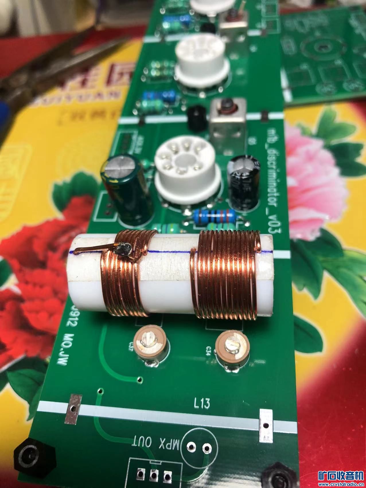

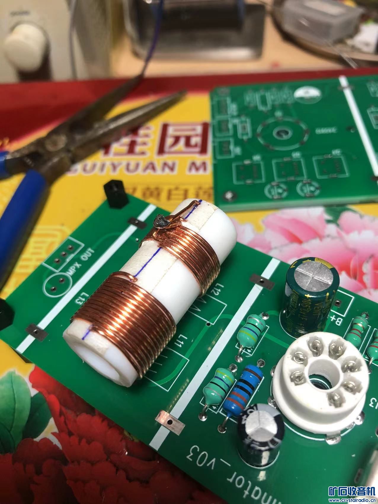

回老师,是470pF。论坛里有个帖子,烙铁头老师给出了详细的资料
这个线路的空心鉴频线圈也是亮点,温飘很小

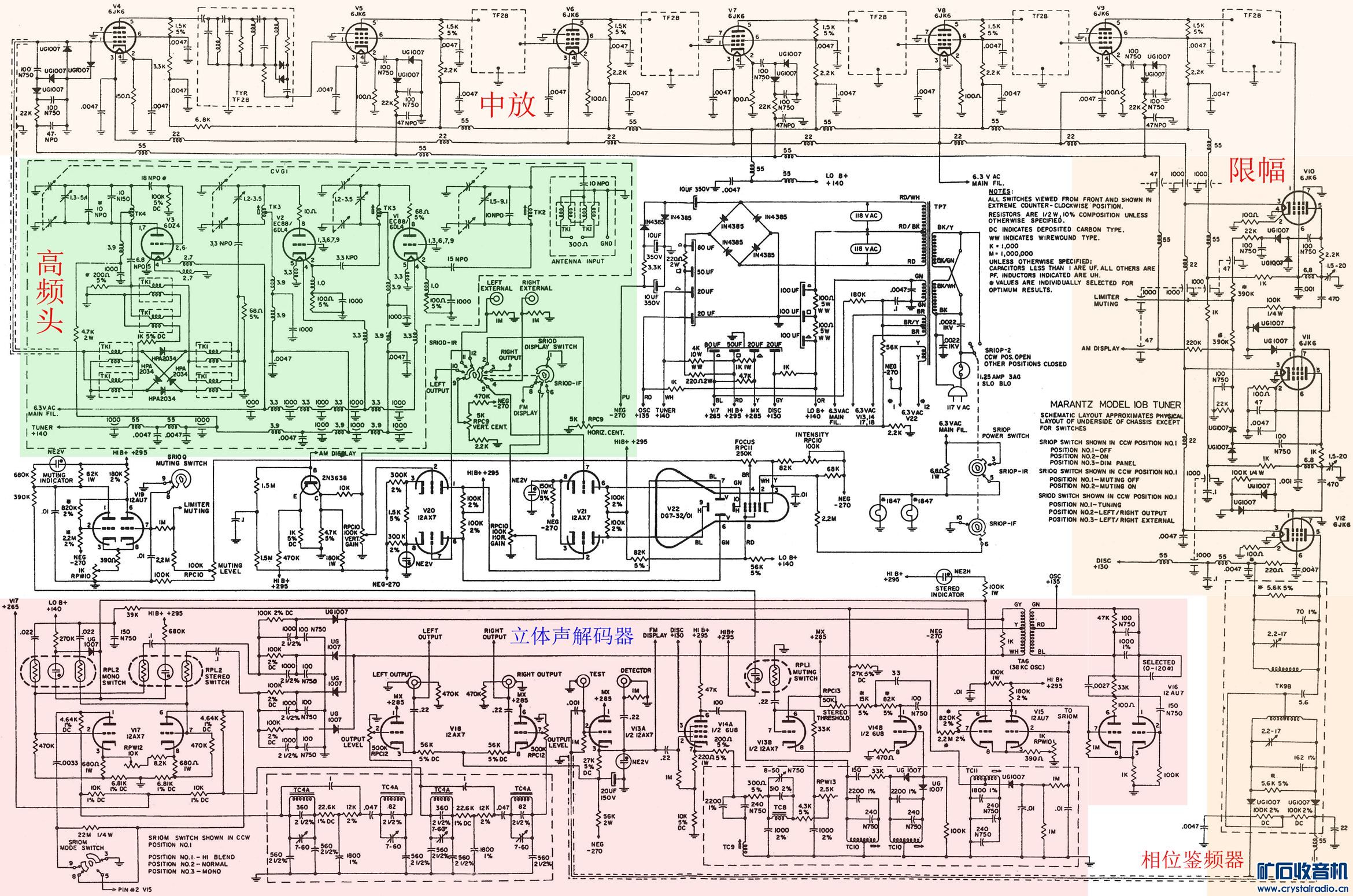

DSP我也跟着隔壁晶体管区的老师在玩一点,NXP的7751,接收能力无敌啊。但是DIY还是搞点胆管空气联之类的有意思
马10b这个中放电路增益不太高,因为前六个滤波器,每个滤波器的插入损耗至少-6dB,这样就去掉-36dB了,基本上前面6个管的增益就够补偿滤波器损失,9管总增益大约相当于传统4管中放的水准吧。原机用的6JK6高跨导管无法获得,使用国产6J4使得情况更加糟糕,有群友建议试试6J9和6J23,这两种却是9脚管,又得改版
FM的中放,只要不自激可以无限放大,不会有啥坏处,弱台就开始饱和限幅就是想要的效果。这个跟调幅中放有点不一样

补上一张原机图纸吧,本次仿制的是图中橙色部分,6灯中放+2灯限幅+1灯鉴频器驱动,鉴频器类型为相位鉴频器
