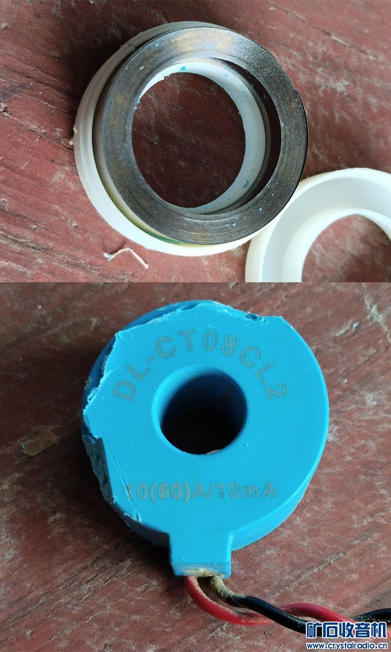

从坏的空调主板上拆了一个电流检测线圈,如图。测量电感量竟然19H,次级穿绕5圈,接32欧姆普通耳机串联,64欧姆,用信号发生器测试,2-5KHZ,1.5mv就能够清晰听到。简单的办法,手拿镊子,碰触线圈的一个端点,也能听到喀拉的杂音。总体感觉灵敏度很高,适合矿机。对照220v变7.5V的2W电源变压器,更灵敏。该电感空隙很大,可以加绕线,串联增大初级电感;可以很方便改变次级匝数,让阻抗更匹配。可以到空调维修站买个坏板拆这个原件。

是的,选择灵敏度高的低阻耳机很重要。我试了普通耳塞式耳机比头戴的高保真耳机灵敏度高。

类似这个电流互感器我也试了,电感1H多,感觉有点低。次级穿2圈,带普通耳塞,灵敏度倒是很高。用在矿机初级的反射阻抗可能偏低。网上有卖非晶磁环的,磁导率很高,我估算了一下,用线梭穿绕500砸,能达到12H,效果应该很好。谁有精力了可试试。网上有自己绕变压器的,电感量很大,匝数很多,我认为不一定合适,分布电容太大,磁损和线损也比较大。自己绕阻抗变压器,一定要选磁导率高的,铁芯也不要大,降低损耗。其实谁有精力了可以试试,良好的阻抗变压器加上高灵敏度耳机,和高阻舌簧耳机PK一下。

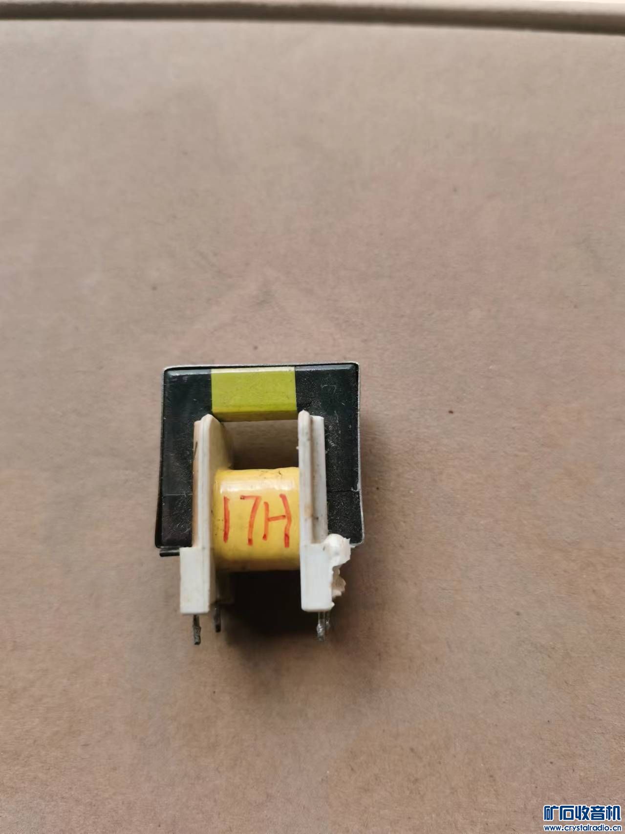

空调主板上的电流互感器,17H,可调节阻抗。推荐。
 楼主| 发表于 2024-9-25 11:52:45 | 显示全部楼层
什么电器上的忘了,17H,可调节阻抗。推荐。

这个电流互感器4H多。
 楼主| 发表于 2024-9-25 11:55:44 | 显示全部楼层
这个1.8H。漏电保护器上的。
 楼主| 发表于 2024-9-25 11:58:46 | 显示全部楼层
这个是非晶磁环,高导,绕5圈能达到1mH。可用它作磁芯,用线梭自己穿绕阻抗变压器。
 楼主| 发表于 2024-9-25 12:00:14 | 显示全部楼层
以上材料只是我按高导和高阻抗筛选的,失真情况未知。
