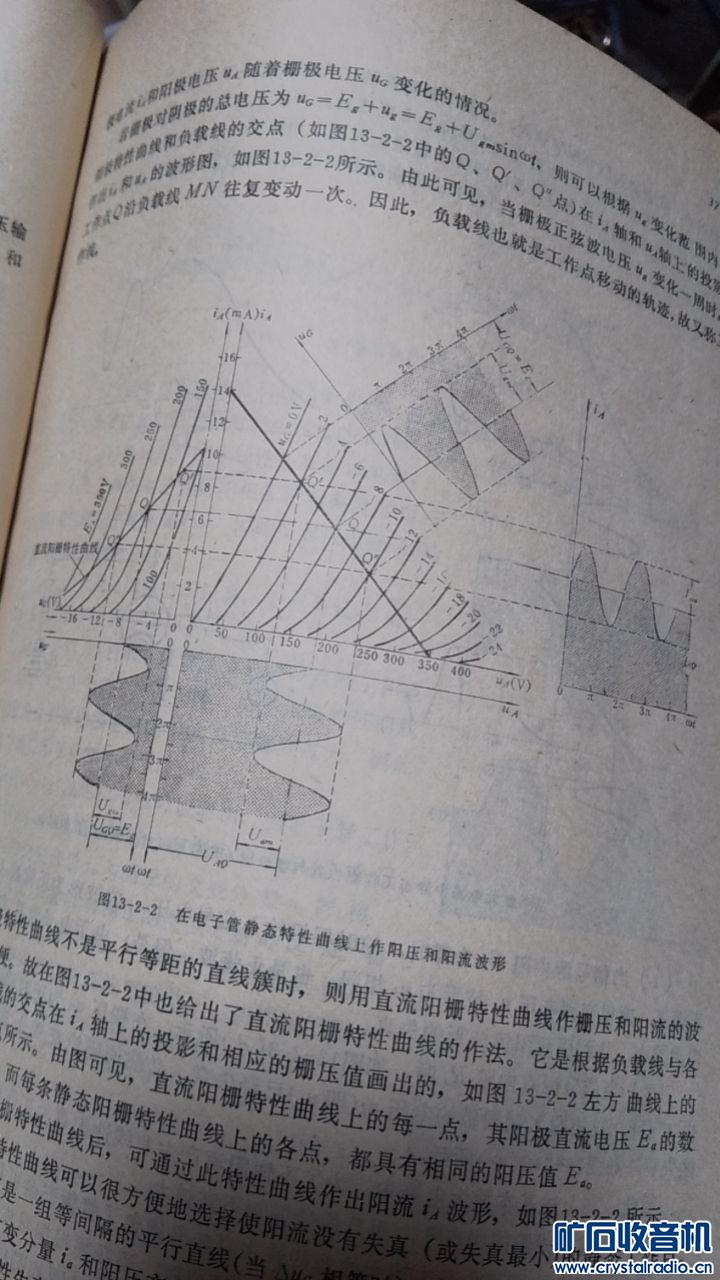

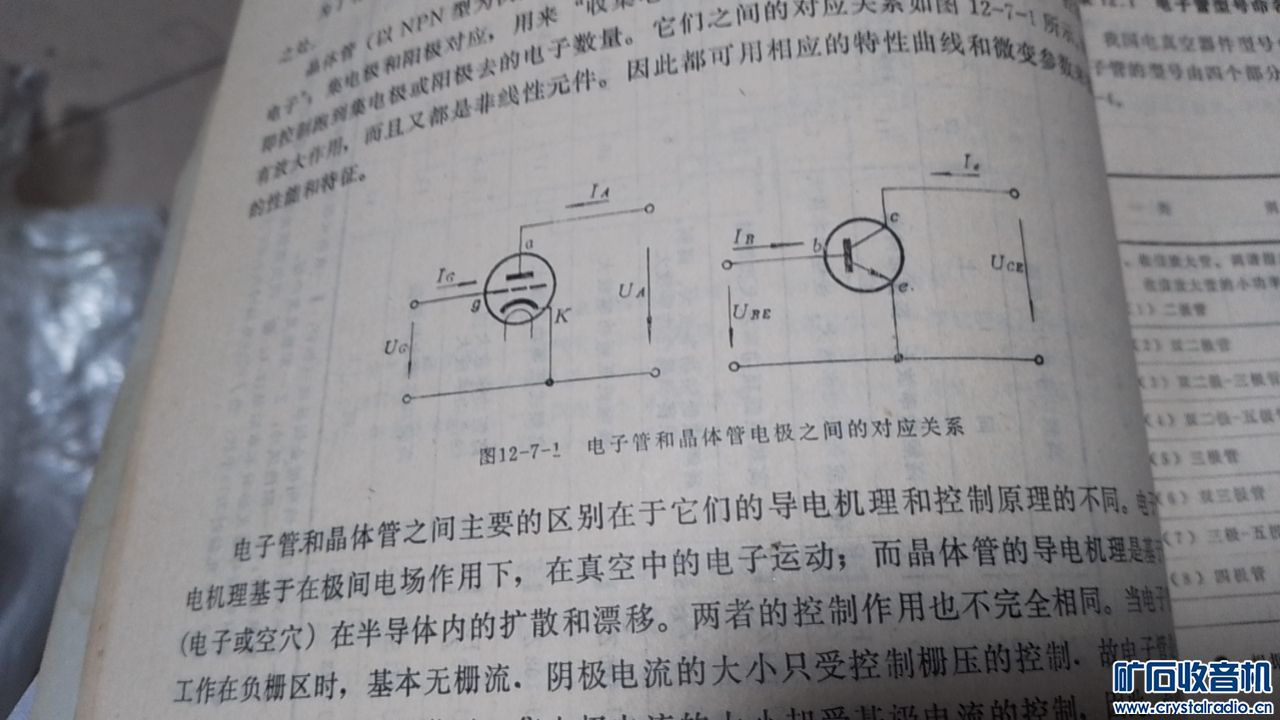

值得期待呀,书本是有的,但是看不进去呀,头条也有视频,不过不是太详细。我好想知道如何根据管子去画出负载线,选择合适工作点等等,有视频就更好了。
 楼主| 发表于 2024-11-7 19:41:54 | 显示全部楼层
硅两瓦 发表于 2024-11-7 17:19
值得期待呀,书本是有的,但是看不进去呀,头条也有视频,不过不是太详细。我好想知道如何根据管子去画出 ...
好的!感谢老兄信赖抬爱 兄弟我就斗胆上贴,班门前耍下小斧子  尽微薄之力分享心得历程 先备稿,尽力通俗易懂、图文并之,与大家分享.
