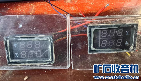

费好大劲改的数显电压电流还是比较准确,临时给锂电池充电小电流还不稳,不常用,改后面板很丑,麻利一天时间改回指针表显示,电压电流没有校准,读数偏差稍微有点大。电压电流通过按钮转换,使用不太方便。
替换下来的数字表头可以用在修改的开关电源上。

可以考虑把电压电流转换开关位置改成两个电压表,这样,电压可以精准指示,电流用指针表可以动态显示,完美

sjtx1971老师好,好主意,没想到,吧两个按钮按下为电流指示,放进机箱,按钮位置开窗用数字电压表显示电压,我手工太差,改了就毛毛糙糙的了 还是维持原状算了,这次修改基本保持了原状。

现在网上有卖那种带外壳的电压表可以看看尺寸合适的,当然,保留原外观也行,这个设计看着也挺好看的,要是表盘有背光就更好了

sjtx1971老师好,测量中间尺寸高4.5cm,宽3cm。手头现有的表头只能立着放也困难。网上搜有长3cm高1.1cm厚0.88cm的电压表尺寸这么小,正好可以放下。感谢支持,不怎么用这块电源体积稍微有点大有点重还占地方,想改手头闲置的开关电源玩玩。
