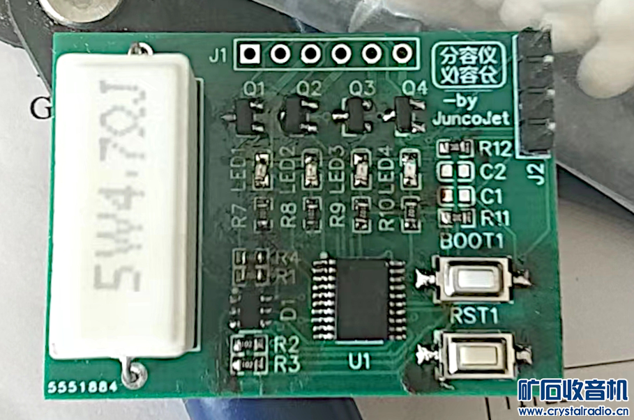

因为造了个分容仪,苦于家里都是些年久电池
然后败了好多电池啊
标称 1800mAh 的实测
1868.02 mAh, 7160.11 mWh
标称 4800mWh 的电池
391.38 mAh, 1412.16 mWh 内阻: 63.55 mR
还有一节电池没到
之前买的倍量电池 标称2500mAh 剩余 1550mAh 内阻 500mR 多
德力普电池,标称 5550mWh 剩余 500mAh
事实证明,电池不要买 mWh 的,都是骗人的
mWh 和 mAh 的关系绝非是 /3.7,逻辑关系是没错,主要这里面水很深

这玩意儿我见到淘宝有成品板,10元一块,只不过用的是LED数码管显示,而且不带充电功能,测试的时候要先把电池用充电器充满,然后放入电池槽,通过按钮设置好终止电压,选择开始测试,数码管上会实时显示当前已用电量,等达到终止电压后就停住了,数码管显示的就是最终电量,而且支持mAh和mWh显示
至于我为什么知道,我老爹买了一个天天在家测电池
 楼主| 发表于 2024-9-24 11:41:37 | 显示全部楼层
MF35_ 发表于 2024-9-24 11:37
这玩意儿我见到淘宝有成品板,10元一块,只不过用的是LED数码管显示,而且不带充电功能,测试的时候要先把 ...
不带充电合情合理
充电需要有固化时间之类,很复杂
不如用充电器充后测准
