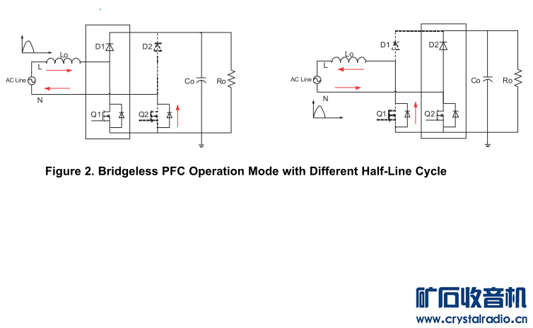

我们常见的无桥图腾柱是电感连着上下快管,而非电感那线连上下慢管,如图。

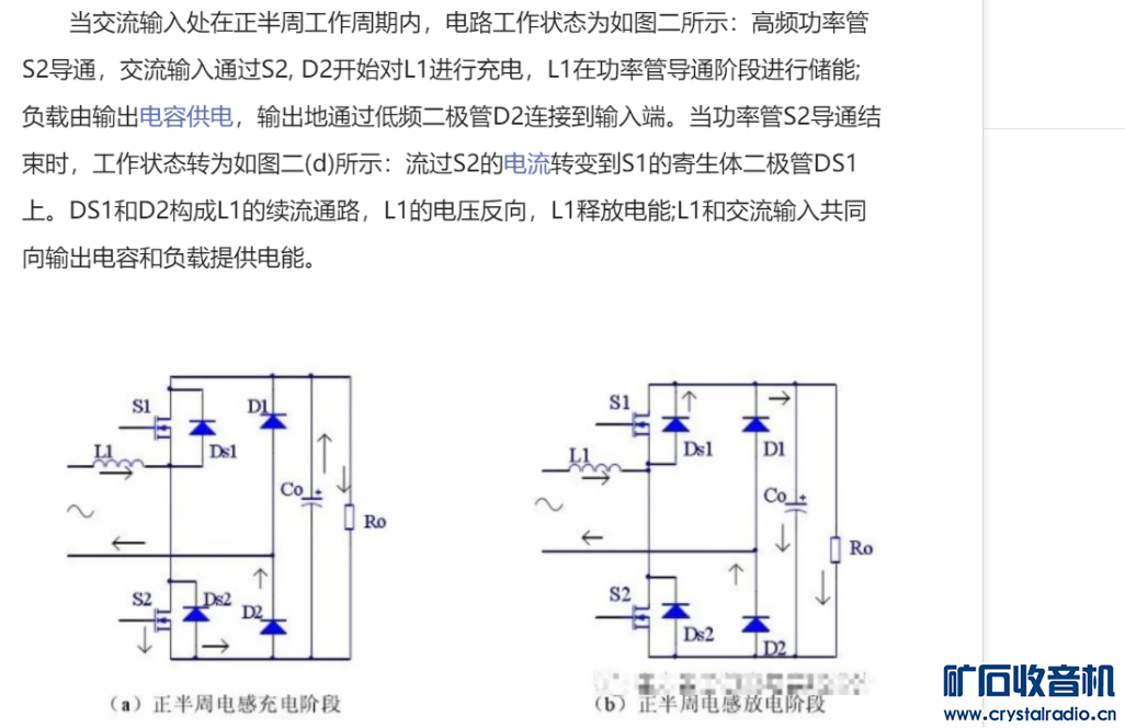

但另外一个资料却是两个快管都在下臂,如果两者都能用的话,是否意味着D1和Q2可以互换?
发表于 2024-9-23 14:08:50 | 显示全部楼层
驱动不同不能互换
