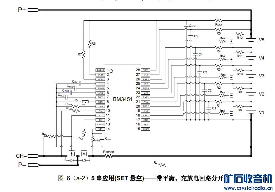

BM3451 系列是专业的 3/4/5 节可充电电池保护芯片,具有高集成度的特点,适用于电动工具,电动自
行车以及 UPS 后备电源等。
BM3451 通过检测各节电池的电压、充放电电流以及环境温度等信息实现电池过充、过放、放电过电流、
短路、充电过电流、温度保护等保护功能,通过外置电容来调节过充、过放、过电流保护延时。
BM3451 提供了电池容量平衡功能,消除电池包中各节电池容量差异,延长电池组寿命。
BM3451 可以实现多个芯片级联,对 6 节或 6 节以上电池包进行保护。

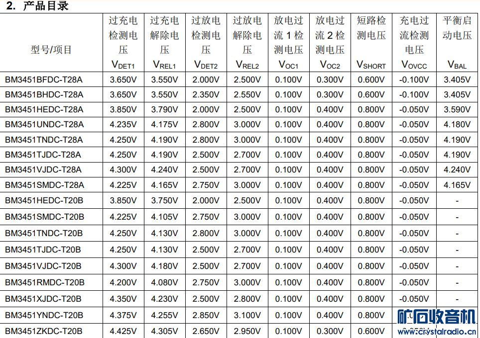

功能特点
⑴ 各节电池的高精度电压检测功能;
·过充电检测电压 3.6 V ~ 4.6 V 精度±25 mV(+25℃)
精度±40 mV(-40℃至+85℃)
·过充电滞后电压 0.06V~0.12V 精度±50 mV
·过放电检测电压 1.6 V ~ 3.0 V 精度±80 mV
·过放电滞后电压 0 V ~ 0.4 V 精度±100 mV
⑵ 3 段放电过电流检测功能;
·过电流检测电压 1 0.025 V ~ 0.30 V (50 mV 步进) 精度±15 mV
·过电流检测电压 2 0.2 / 0.3 / 0.4 / 0.6 V
·短路检测电压 0.6V / 0.8 / 1.2 V
⑶ 充电过电流检测功能;
充电过电流检测电压 -0.03 /-0.05 / -0.1 / -0.15 / -0.2 V
⑷ 可应用于 3/4/5 节电池组;
⑸ 延时外置可调;
·通过改变外接电容大小设置过充电、过放电、过电流 1、过电流 2 检测延迟时间
⑹ 内置平衡控制端子;
⑺ 可通过外部信号控制充电、放电状态;
⑻ 充、放电控制端子最高输出电压 12 V;
⑼ 温度保护功能;
⑽ 断线保护功能;
⑾ 低功耗;
·工作时(带温度保护) 25 μA 典型值
·工作时(无温度保护) 15 μA 典型值
·休眠时 6 μA 典型值
