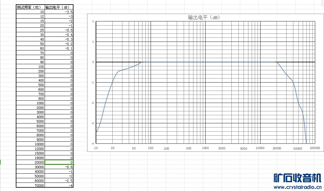

毫伏表的用途确实不大了,我也只是使用毫伏表,看看频响曲线。
