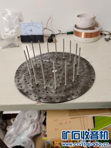

纸板,皮带,铅笔做架子,直径120,测量133uH,q11.7

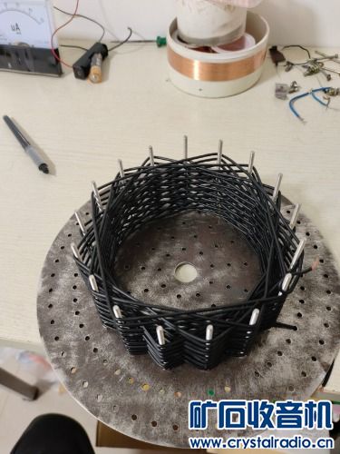

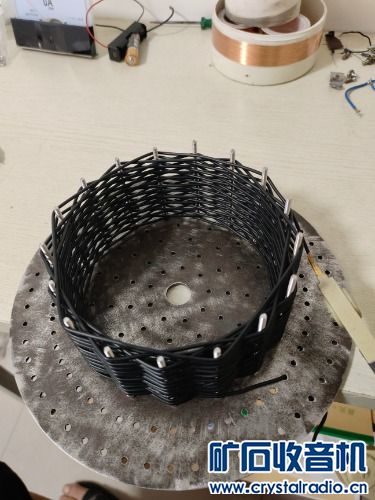

新架子,后面测试下各种绕法
 楼主| 发表于 2024-9-25 20:56:53 来自手机 | 显示全部楼层
圈绕,电感117.16  Q4.97
 楼主| 发表于 2024-9-25 20:59:28 来自手机 | 显示全部楼层
隔一 电感107.4  Q4.85
 楼主| 发表于 2024-9-25 21:00:14 来自手机 | 显示全部楼层
隔二 电感106.3  Q4.95
 楼主| 发表于 2024-9-25 21:00:53 来自手机 | 显示全部楼层
隔三 电感98  Q4.37
 楼主| 发表于 2024-9-25 21:01:31 来自手机 | 显示全部楼层
隔四 电感90.3  Q3.6
 楼主| 发表于 2024-9-25 21:03:00 来自手机 | 显示全部楼层
总结:  花里胡哨不如绕圆圈

发表于 2024-11-16 20:56:46 | 显示全部楼层
请教一下,编花篮与平绕,在性能上有多少差别?
发表于 2024-11-16 21:05:58 | 显示全部楼层
花篮相当于蜂绕,优点是分布电容小,Q值高,可以不用配很大的可变电容就能覆盖整个中波,不过上述结论是同体积下的线圈对比,不同体积的,则无可比性。
