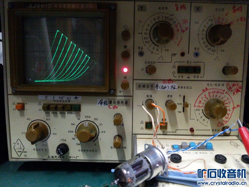

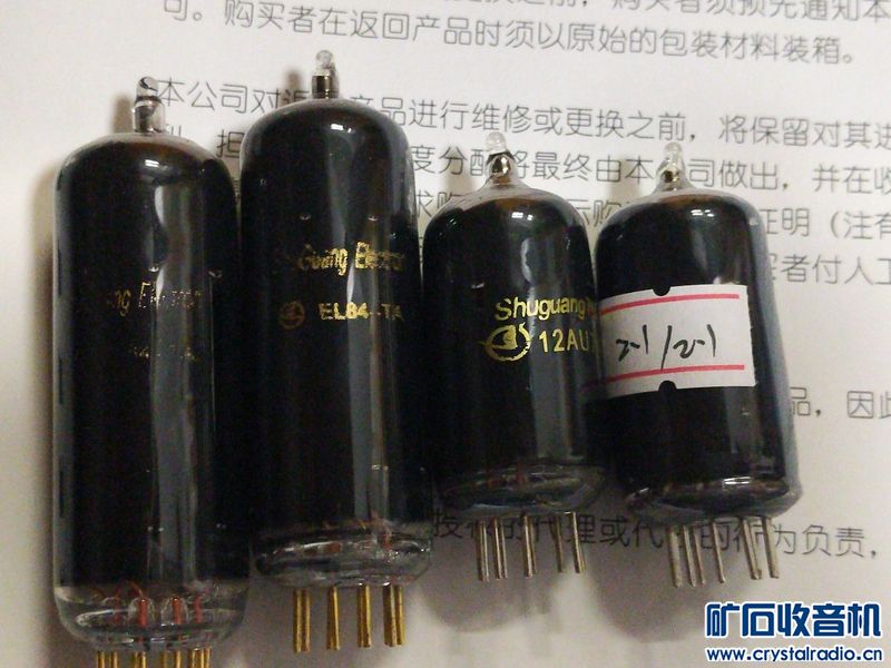

最近发现这台机器的声音偏小,需要把音量钮调大一些才能和原来一样,怀疑是管子老化了,于是从 曙光 买了他们的喷炭屏的管子,据说是曙光能造出来的最好的管子了。当然价格也很美丽,是普通管子的几倍。
新老管子的情况如下:
新管子:
EL84,两只。
12AU7-AT两只(多买了一只)。
要求曙光做的配对。
新管子到手的时候曙光贴了不干胶,太丑看了,我给擦掉了,顺便也掉字了,新来的时候不这样的。

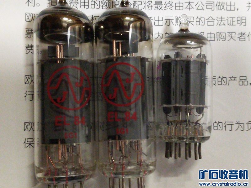

老管子。
EL84和5963(12AU7可代用)
请教下,老管子的EL84,是那个厂家出的,我不认识。
 楼主| 发表于 2024-9-22 18:58:45 | 显示全部楼层

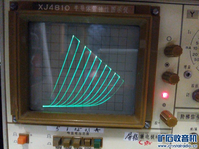

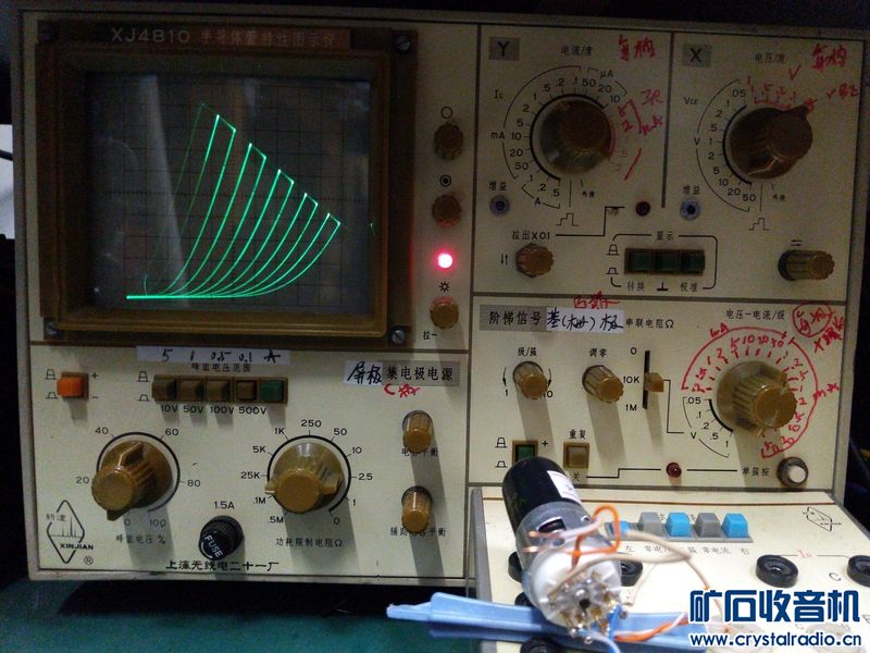

第一组测试,新EL84-1
第二组测试,新EL84-2
1、这台机器是测晶体管的,但是也能测电子管,就是屏压,和栅负压调不大,勉强凑合用。比较两个管子特性还行,要真测特性曲线,还不太够。
2、大家注意看X轴和Y轴的单位,以及栅负压的情况(从0 到 负的10伏,所有测试都一样)
3、可以看到曙光的这2支管子的特性还是很接近的,差异很小。所以曙光的东西还是靠谱的。

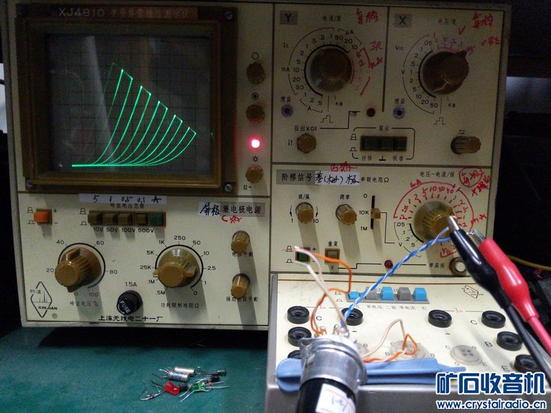

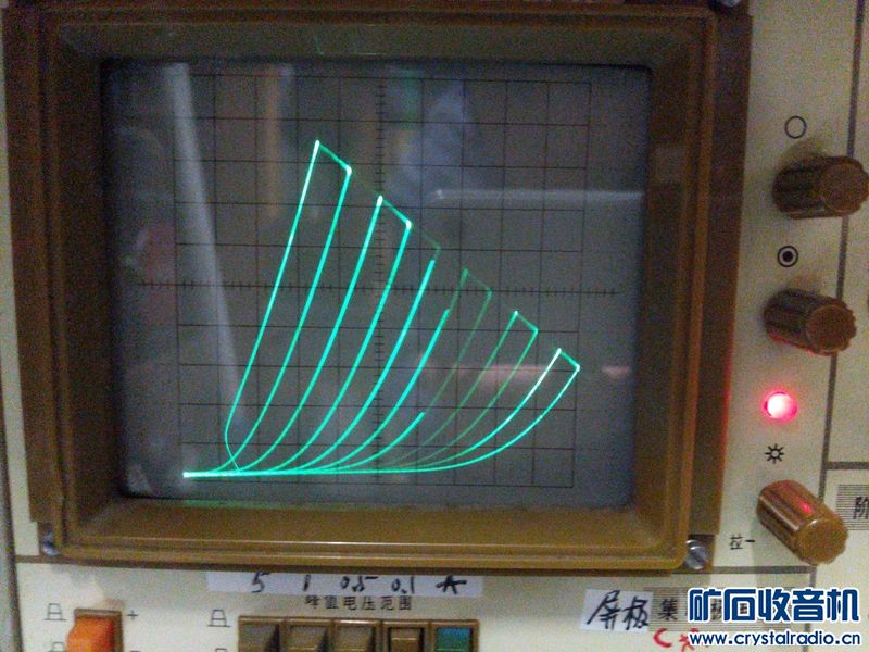

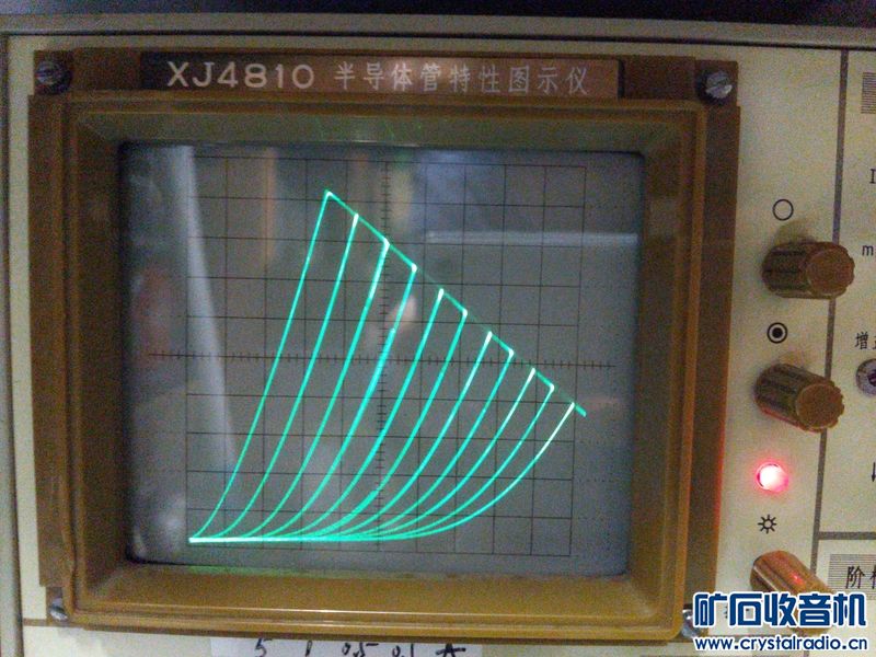

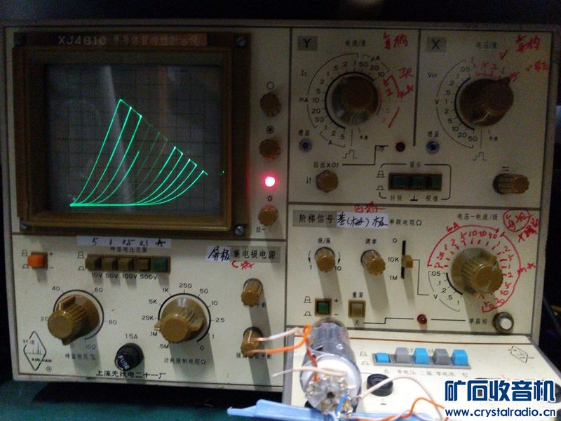

 楼主| 发表于 2024-9-22 19:00:46 | 显示全部楼层
第三组测试,老EL84-1
第四组测试,老EL84-2
可以看到这个老EL84的放大倍数稍低于新的,但也没低太多。看曲线还是不错的,很匀和。两个管子稍微有点差异,但并不大,这点差异,根本听不出来,我前期用测试盘测试过的。
EL84,因为机器上用的是三极管接法,这里也是三极管接法做的测试,也就是7 9 两脚连起来的。

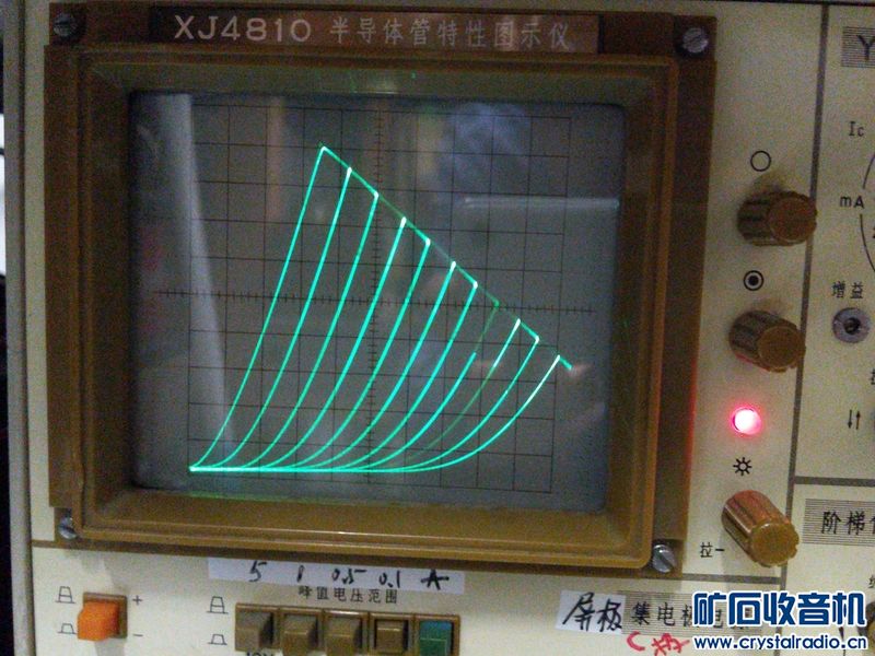

 楼主| 发表于 2024-9-22 19:05:47 | 显示全部楼层
第5组测试: 新12AU7-1
其中一个三极管
另一个三极管
第6组测试,新12AU7-2
其中一个三极管
另一个三极管
可以看到一个12AU7更好一些,2个三极管差异更小,另一个稍微大点。所以曙光的东西靠谱的。

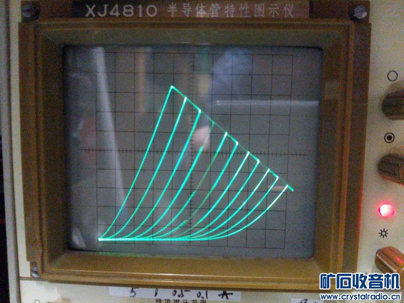

 楼主| 发表于 2024-9-22 19:07:10 | 显示全部楼层
第7组测试,老5963
其中一三极管
另一个三极管
可以看到这个老的差异稍微明显一点,但是也凑合的。

发表于 2024-9-22 20:35:02 | 显示全部楼层
JJ商标的电子管是捷克生产的,性能与俄罗斯生产的电子管接近。
 楼主| 发表于 2024-9-22 20:36:08 | 显示全部楼层
谢指教。
不认识这个,外行了。
