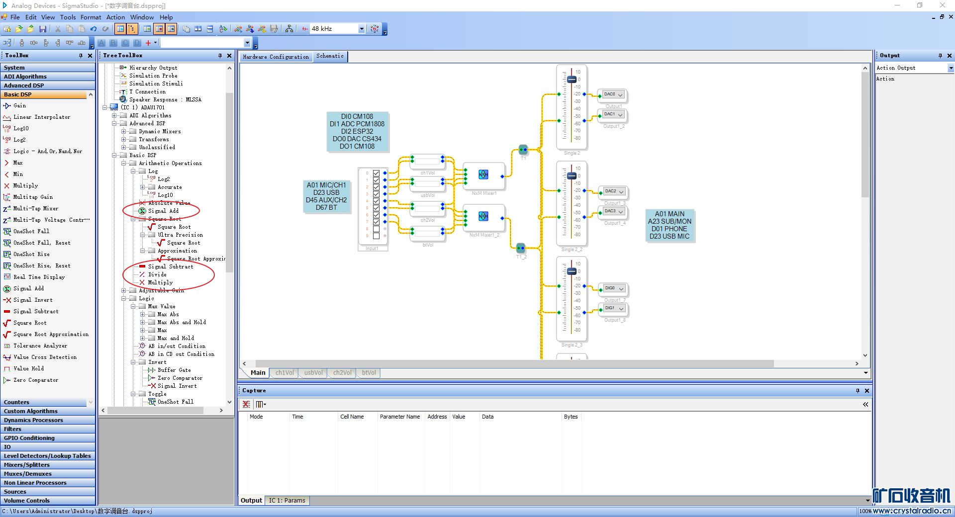

发表于 2024-9-22 15:15:10 | 显示全部楼层
拖拖放放就行,加减乘除都有,简单的
 楼主| 发表于 2024-9-22 15:20:41 | 显示全部楼层
这个可以试试
 楼主| 发表于 2024-9-22 15:29:04 | 显示全部楼层
JuncoJet 发表于 2024-9-22 15:15
拖拖放放就行,加减乘除都有,简单的
这款DSP是否也能实现音频立体声参量式EQ功能?
