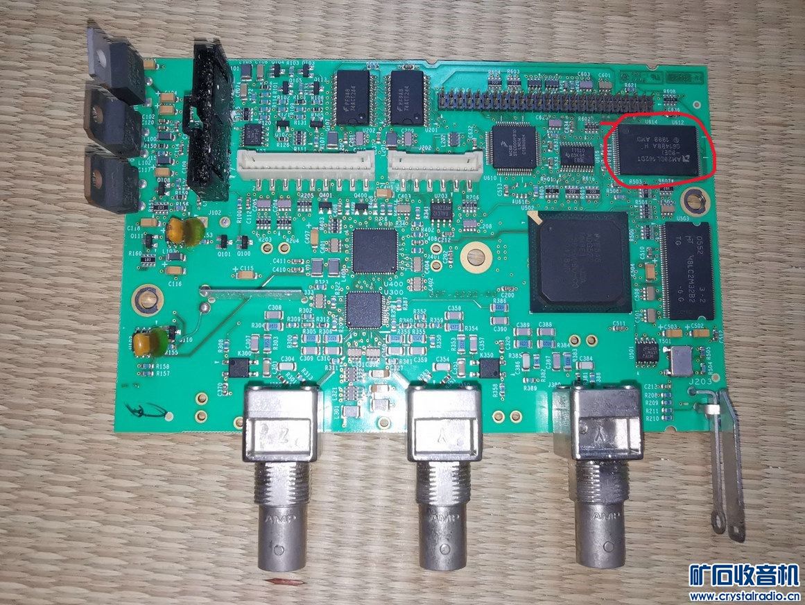

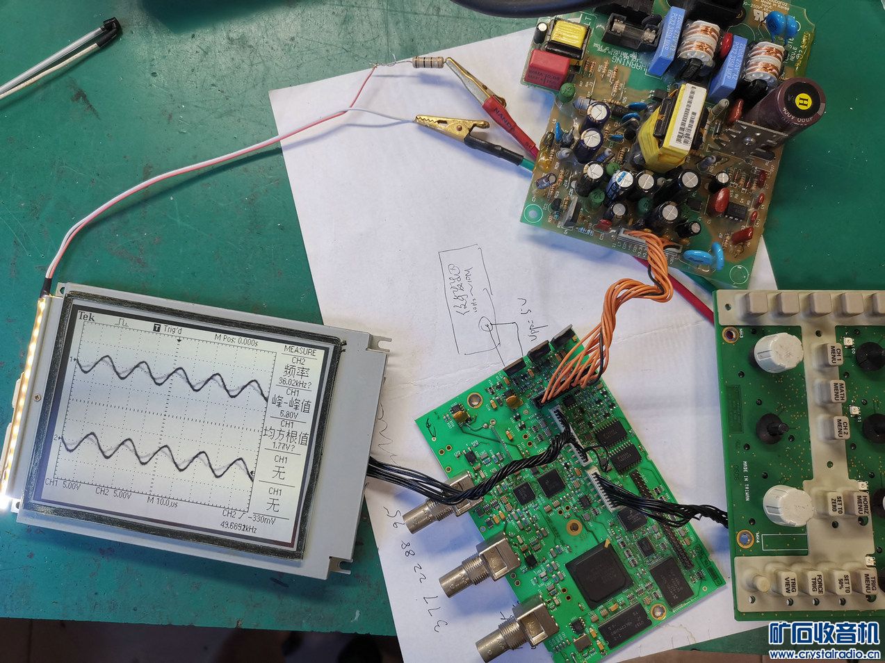

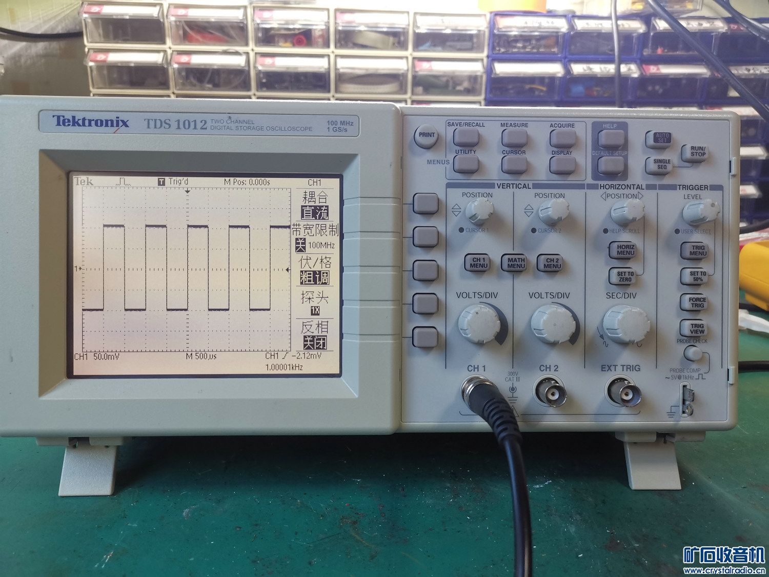

TDS1002  TDS1012  TDS2022 硬件电路一样的(功能也都一样),输入通道-3dB应该都有120M(这个板子最高型号TDS2022   据说可以升级到200M,),
我的1012板子烧了,现在有1002主板可以用,就是-3dB带宽只有1012一半,TDS1002输入通道应该是固件限制了
泰克这些熊猫机(TDS1012大约02~07年)
,功耗只有9W左右(把荧光灯管改LED 只需30mA就很亮了,此时整机功耗不到8W),
无继电器,稳定可靠,重量轻如今价格白菜了做个备用机搬来搬去还是不错的
TDS1012   TDS1002 外观电路都一样
这个时期编码器和电路板一体,做工、成本、耐用不是现在入门机能比的
发表于 2024-9-22 09:51:38 | 显示全部楼层
这个芯片有程序,和你旧主板的芯片调换怎样?
发表于 2024-9-22 12:23:40 | 显示全部楼层
记得38发烧仪表网看到到普源和泰克升级的帖子,普源先刷低版本的程序,再在菜单设备就能上100M,泰克要刷机。100M以下的机硬件都是一样的,通过在软件设置成不同频率。
 楼主| 发表于 2024-9-22 12:55:27 | 显示全部楼层
应该可以,比较麻烦,风枪焊不好
发表于 2024-9-23 08:21:31 来自手机 | 显示全部楼层
https://www.eevblog.com/forum/testgear/tektronix-tds1000b-series-hacks/50/
发表于 2024-9-23 08:21:56 来自手机 | 显示全部楼层
https://www.eevblog.com/forum/testgear/tds-1000-2000-3000-bw-hack/
