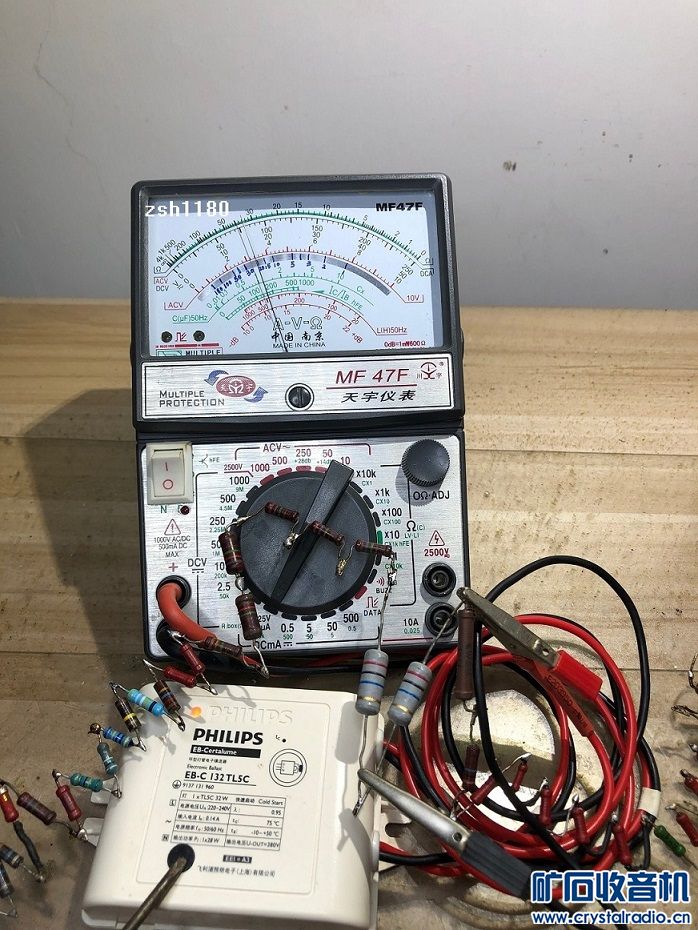

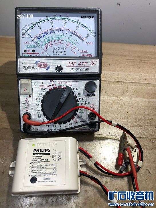

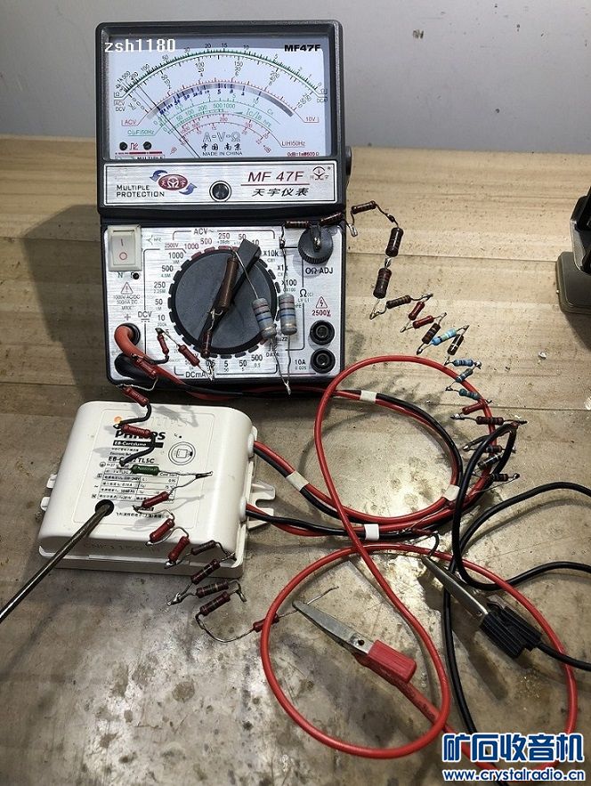

指针式万用表增加兆欧表功能
发表于 2024-9-21 16:02:13 | 显示全部楼层 |阅读模式
未测试状态
未测试状态
短接状态
短接状态
1兆欧电阻测试
1兆欧电阻测试
5兆欧电阻测试
5兆欧电阻测试
20兆欧电阻测试
20兆欧电阻测试
180兆欧电阻测试
180兆欧电阻测试
锂电池充电电路及DC500v升压电路
锂电池充电电路及DC500v升压电路

直接利用万用表的欧姆档扩展。
只增加一个高压电源和一只中心电阻就行,外部增加的电源要减去电表内的欧姆档电池电压、串接的电阻也要减去内部的中心电阻阻值。这样就可以按照10的进制扩展,假设代表内欧姆档的电池电压为12伏、外界电源电压扩展10倍为120伏,减去机内的12伏,108伏就够了。串接的中心电阻阻值计算类推。
外接电源用锂电升压器可以轻松实现,淘宝几元钱一个。

发表于 2024-9-21 23:39:23 | 显示全部楼层
钱树培 发表于 2024-9-21 21:09
如果120V供电的话,测量半导体PN结反向电阻,会不会烧掉半导体?
表的内阻分走了绝大部分电压,PN结不会有问题的。从电流角度看也一样,负载电流只有几十微安。
发表于 2024-9-21 23:53:21 | 显示全部楼层
wanwenhao1 发表于 2024-9-21 22:45
没有附上电路图,差评!
楼主只字不提,那咱就瞎猜一下,猜错了他就说了
基本原理是高压电源串被测电阻,借用50uA档检测电流。兆欧专用标尺,是通过测量标准电阻据实画的。
高压源内置了限流电阻,所以标尺不是线性的。
发表于 2024-9-22 00:07:10 | 显示全部楼层
2楼对表不做任何改动(内阻补偿电阻可置于高压电源内),是教科书式的方案。
发表于 2024-9-22 00:21:07 | 显示全部楼层
老郑小烧 发表于 2024-9-21 23:53
楼主只字不提,那咱就瞎猜一下,猜错了他就说了 。
基本原理是高压电源串被测电阻,借用50uA档检测 ...
根据楼主画的标尺,我猜高压源内阻(中心值)为(5M-5k),电压是50uA*5M=250V
