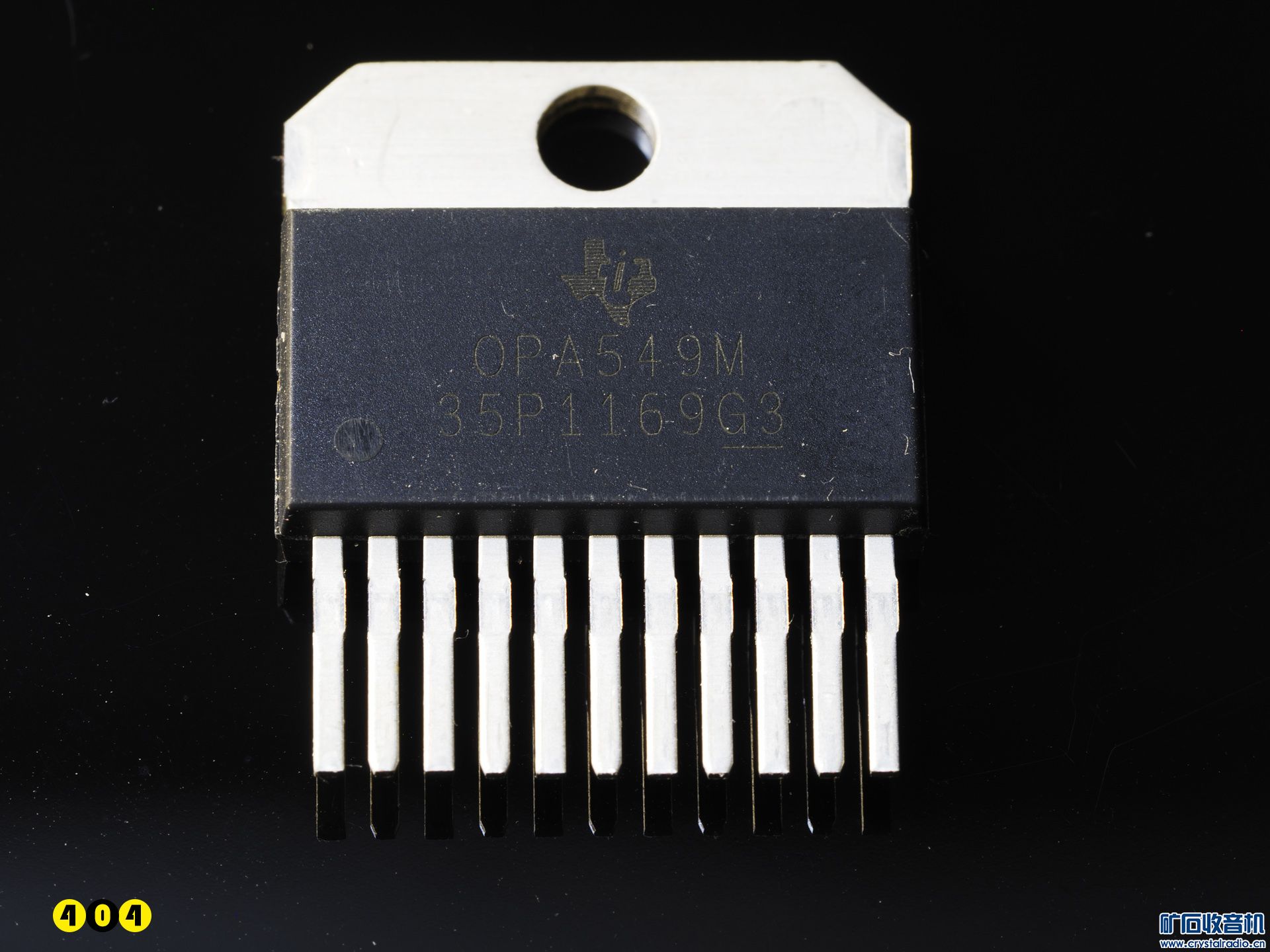

今天整理东西,发现还两片全新的 OPA549M,多年前买的一直没用。
60V 8A 的运放,大家给出出主意,看看能做点啥好玩的。
谢了!

俺能想到的抛砖:
1、完整系统PSRR测试仪。输入直流+干扰频率sine wave,输出可驱动耗电8A以下的系统。
2、可控正负双向大电流源。输出1欧姆接地,则电源pin电流近似等于输入电压/1欧姆,可source可sink。当几安上来30mA的静态电流可被忽略。

1 这玩意带宽有限啊,GBW 才区区 900 kHz
2 大电流恒流源手里还真没有,手里源表最大只有 2A。
昨天又想了一下,这玩意应用中最大的问题应该是散热 ......

这玩意儿除了内置保护电路,比起运放加扩流也没啥优势吧 ......
