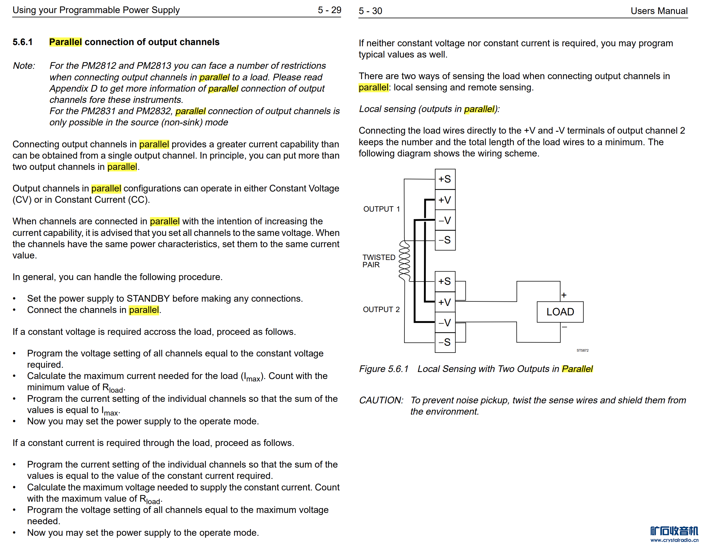

发表于 2024-9-20 16:56:54 | 显示全部楼层
是否可行要看设计,可参考你的电源的用户手册。
以我手头上的电源而言,惠普(安捷伦)6626 是明确容许并联的,但有特殊的操作
但,6632(B)手册没有提到是否可以(也没说禁止),我用和 6626 相同的方法操作也可以实现并联。
不止线性电源(工频变压器),开关电源也一样,我的 2813 开关电源使用手册上也写了可以并联并提供了操作方式

不是这样,比如惠普(安捷伦)6626、6632 电源不能像楼主想象的那样并联,会出现振荡 必须按手册的操作进行才可以(看上楼)

不一定都需要,我前面举的荔枝是不需要的,电源设计时考虑了你需要并联的情况,所以具体的你需要阅读你的电源手册,或者自己实测:我前面也说到,惠普(安捷伦)6632 电源使用手册并未说到如何并联使用,但我实测可以按 6626 的操作将其并联使用;且也是在并联两台 6632 电源时发现,只是按你想象的简单把两台电源电压调到一致后并联是可能(不一定)振荡的。
所以如果你的电源手册没有并联指引部分,你需要实际测试将其并联后的不同带载下是否稳定。
