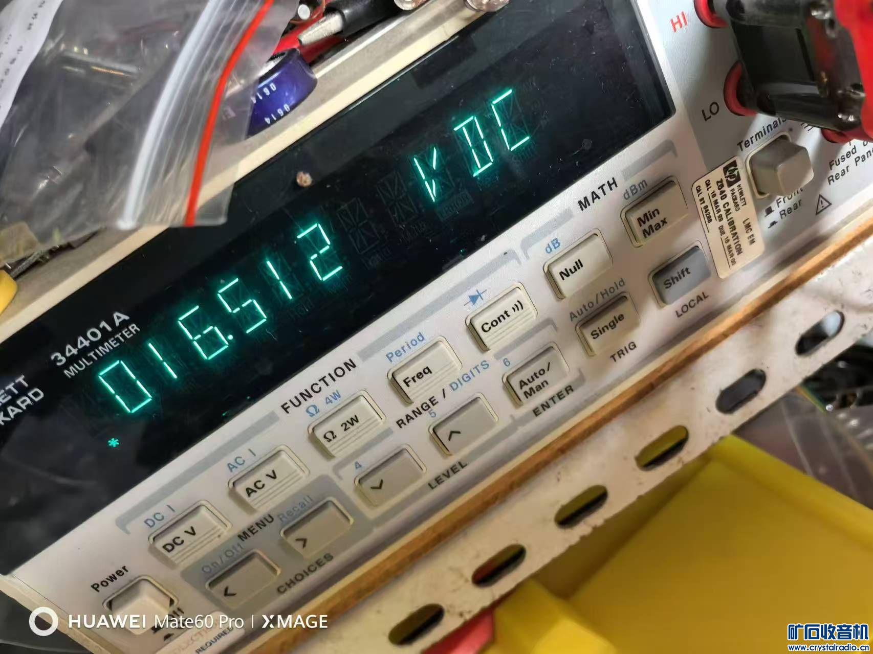

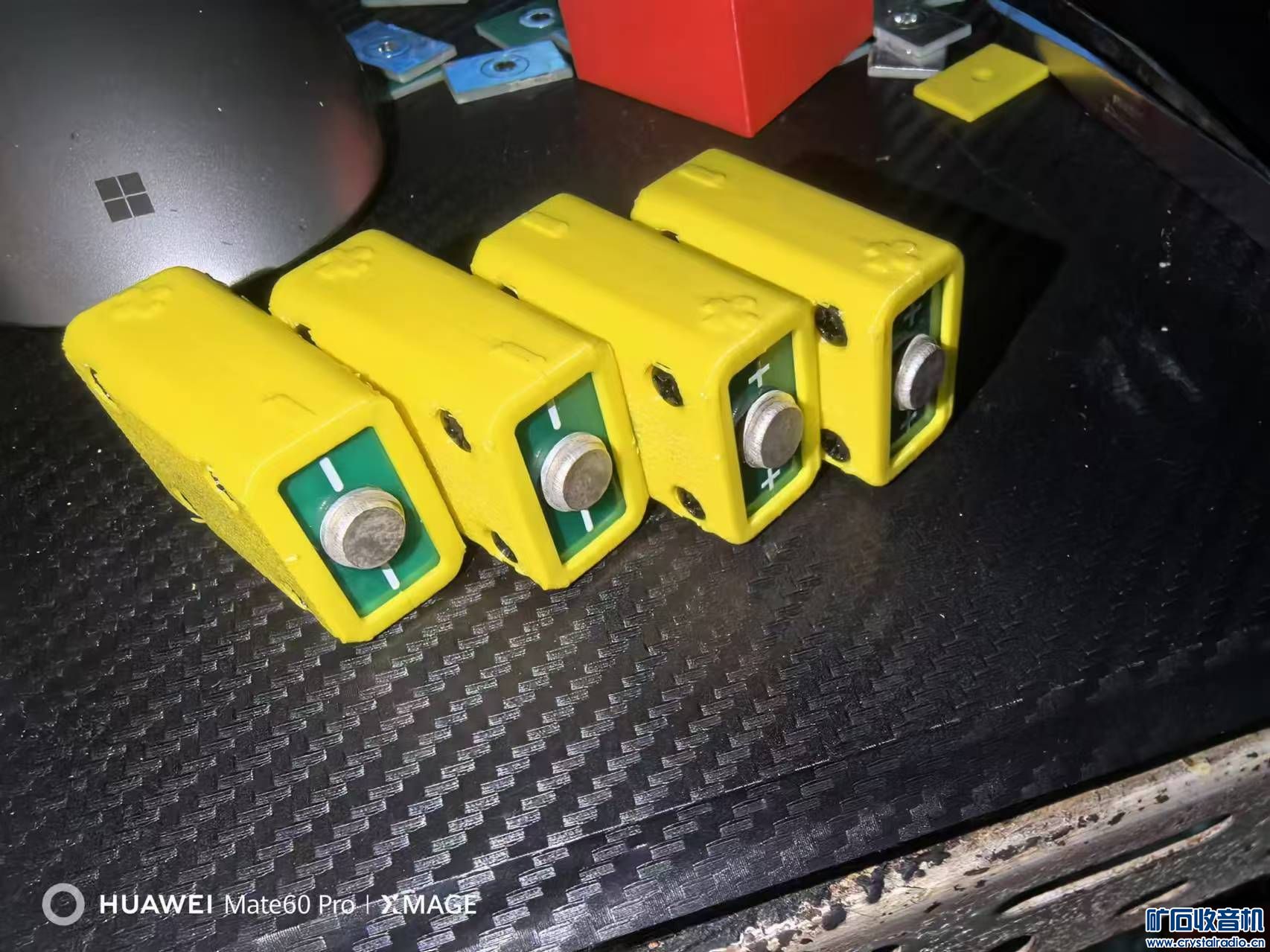

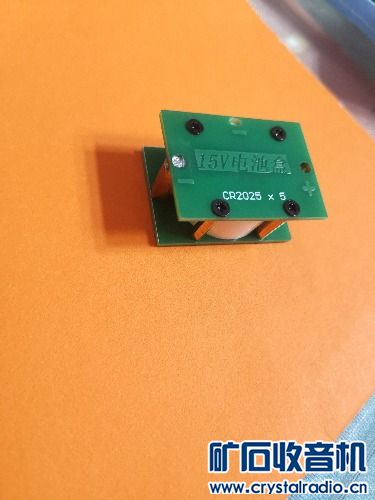

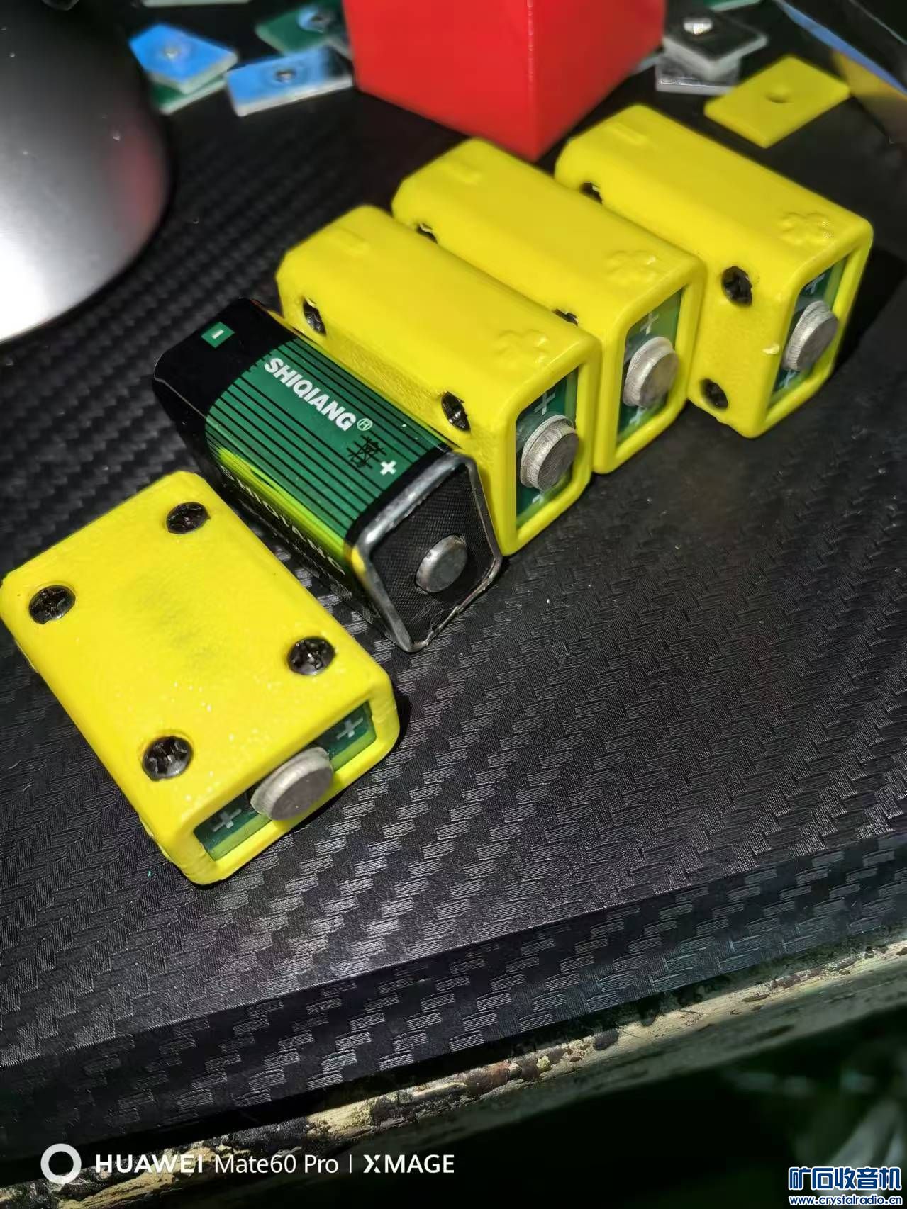

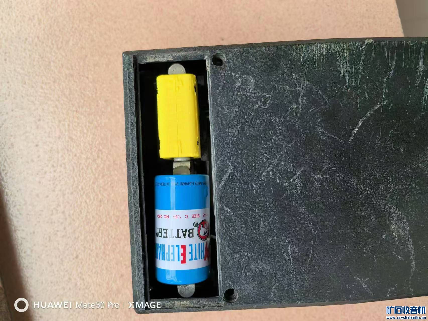

发表于 2024-9-20 14:37:14 | 显示全部楼层 |阅读模式
不好买,改装的不合适,自己动手算了!用3d打印的外壳。加上Cr1623电池和五金件组成!

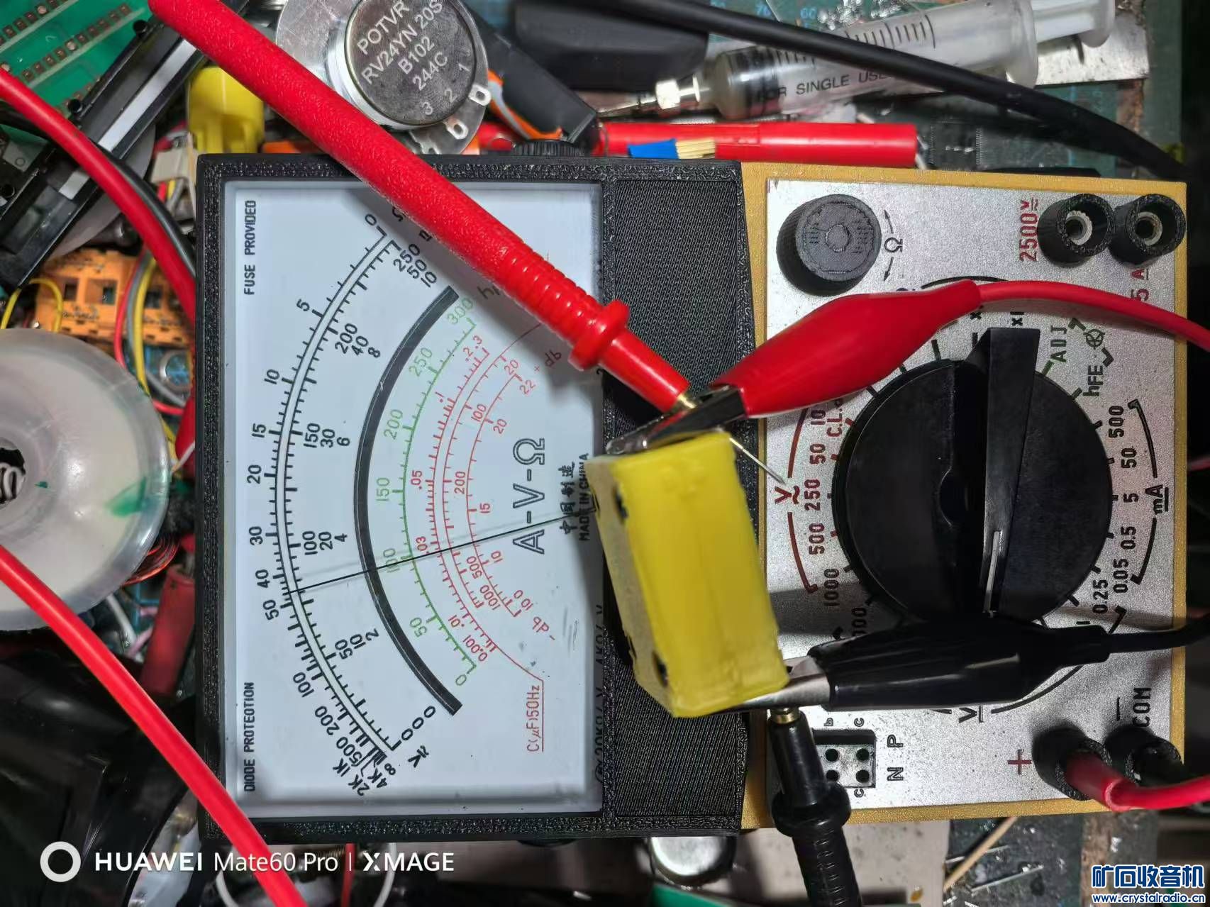

老表电路都预留了电池内阻,改锂电后建议串电阻补偿。

并不是锂电池,只是纽扣电池叠起来了。读过您做的电池串联了个可调!我想过要不要加上的!种种原因没有加上。
电桥串个电容测量出电池内阻约3.4K

这么大啊,测试电流多少?
指针表RX10K的工作电流最大为几十微安,我按这个条件测,等效内阻大概是几十欧姆(单节CR2032),
实际上也是,不补偿会有明显的误差。

这种方法的单个测试结果意义不大,
您不妨再用此法测下15V干电池,这样对比比较靠谱

触点铝的?会不会 接触不良,怎么制作的?
