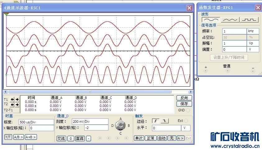

 楼主| 发表于 2024-9-20 21:38:08 | 显示全部楼层
汉江水 发表于 2024-9-20 21:31
2次或3次谐波并不是你想的那样是独自存在的,它是叠加在基波上的,使基波变形的同时也使基波幅度大为增加, ...
测试波形是这样的,还是先求一个电路实验一下

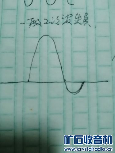

发表于 2024-9-20 22:08:26 来自手机 | 显示全部楼层
2次波失真波形

发表于 2024-9-20 23:07:34 来自手机 | 显示全部楼层
这还是单音失真并且仅是2次的,把3次加上更加变形,音乐更复杂。另外还有一个很重要的问题忘说了,就是你把2倍频或3倍频信号加上,就算你完全相反并且幅度与放音音乐信号完全相同,请问你,你怎么保证相位差为0,也就是音乐的谐波到达时间与你加的2倍频3倍频信号完全同步,你怎确定?因功放输出的信号中没有2倍频3倍频信号(是喇叭引起的),你怎么比较?怎么调到相位差为0?只要相位差有偏差你就消除不了,只能减少一点,还有原音乐信号中没有2倍频3倍频信号,你人为加上,这加上的信号与原音乐信号又会产生调制失真,增加或增大了另一种失真,这种失真不仅仅影响低频信号,还影响中高频信号,使其它频段失真加大,为了听仅有的25H附近声音而影响全频段的失真,真有意义吗?

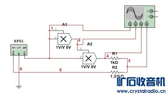

发表于 2024-9-21 19:18:30 | 显示全部楼层
2倍频和3倍频可以用乘法器,但是实际效果不得而知,所谓偶次谐波声音好听也许只是一个传说
一个2倍频的电路http://www.crystalradio.cn/forum ... d=933284&extra=
 楼主| 发表于 2024-9-22 12:07:30 来自手机 | 显示全部楼层
一个2倍频的电 ...
想按这个试验一下,有没有合适的模拟乘法器芯片推荐?
