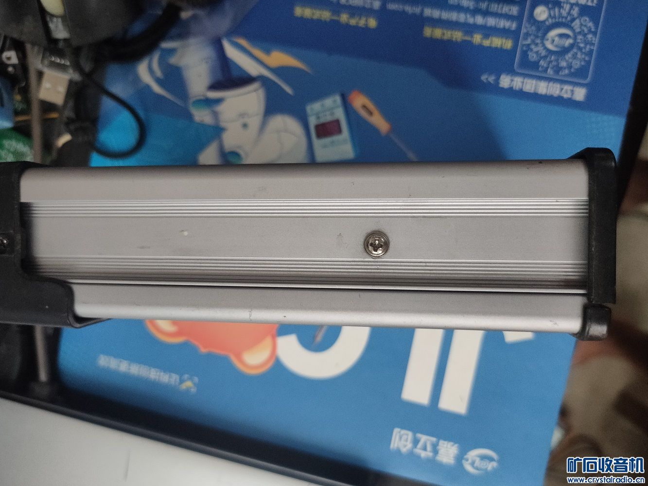

400W LED防雨电源,3845双管正激结构,PQ3230变压器,输出电感30uH,真实功率不详,网上看到这种电源页面上有 “80%负载率400W” 字样
输出只有个TL431构成的稳压电路,没有电流环。
想改成4串12V磷酸铁锂充电器,不知道行不行

严重虚标功率的电源

变压器线有点细
发表于 2024-9-19 15:24:43 | 显示全部楼层
可以改但是必须加电流检测
如何改需要跑出电路图来
发表于 2024-9-19 16:34:36 | 显示全部楼层
输出端的电容被偷走了一个。(节省了)
发表于 2024-9-19 17:05:13 | 显示全部楼层
这种情况,不要动原来的电路,外接电路最好使用非隔离DC/DC芯片,电流不够,采用并联方式,注意:每个模块的正极接一个肖特基二极管,并联二极管的负极,并联输出的负极。

6楼的方法可行,但不太现实,真这样做一个BUCK限流模块就能实现10A的恒流
 楼主| 发表于 2024-9-19 23:11:50 来自手机 | 显示全部楼层
此电源接个12的电机,跑15A的电流几分钟后电流表的外壳发软冒烟停止测试,手摸电源外壳发热量不大

可以改,只是别用太大电流充电。
发表于 2024-9-20 08:11:28 | 显示全部楼层
改是可以改,要加一路恒流控制,动静比较大,不太值得弄。
另外,功率虚标了,PQ3230这磁芯撑不到400W这么大输出。

这个还有一级emi电路,我拆开的那个连emi都省了,
